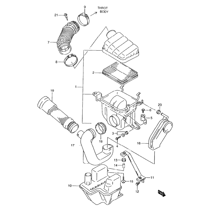

Люди добрые, разбил машину ОЙ Блиииин Рыдаю!, сейчас соображаю по поводу ремонта молотком с. Скажите кто знает (я не совсем профи), что заливать в резонатор воздушного фильтра?
У меня Baleno Kombi (универсал) 2000 г., 1.6.

Наоборот если что есть, вылить, это чтоб вода в мотор не попадала.

Скорей чтоб шума не было лишнего.Без него гул будет не приятный.

Раз поставили значит нужен, и в нем ничего лишнего не должно плавать.

Всем большое спасибо!!!!! Значит там ничего не должно быть, просто когда он треснул была большая лужа.

tipograf Если кто еще не понял то речь про №10,
резонатор не только на выхлопной системе встречается.
10 13760-64G00 RESONATOR, AIR CLEANER SUCTIO

"... резонатор нужен как элемент системы гашения шума впуска. А так же - как дополнительный элемент сепарации воды из всасываемого воздуха..Сразу вносим ясность. То, что называют резонатором впуска на самом деле является обычным воздушным фильтром закрытого типа. Его задача глушить шум на впуске и повышать топливную экономичность....."

Вооо!!! у меня этот номер 10 повредился при аварии,ремонтники(сцуки) похоже не заделали его,теперь если резко педаль в пол-звук как от турбины самолета,а внатяжечку нормально.... потеплеет совсем - сниму крыло и заделаю дырку

У меня наподобие была проблемка, только пополам переломился 11 номерок. Железочка такая, непомню как называется. сделали в мастерской за 200 зеленых...

Ну тне то, что сделали, а поставили новую. ибо ту сварить было нельзя. И как бы заказывали новую оригинальную. Ну и за работу. Вот так вот :(

Оригинальный новый 13769-64G00 Кронштейн 149,21р.
Остальное за работу? Я бы тогда тоже в тот сервис пошел работать :)
P.S. За 200$ можно весь тракт поменять, мож чуть дороже.
