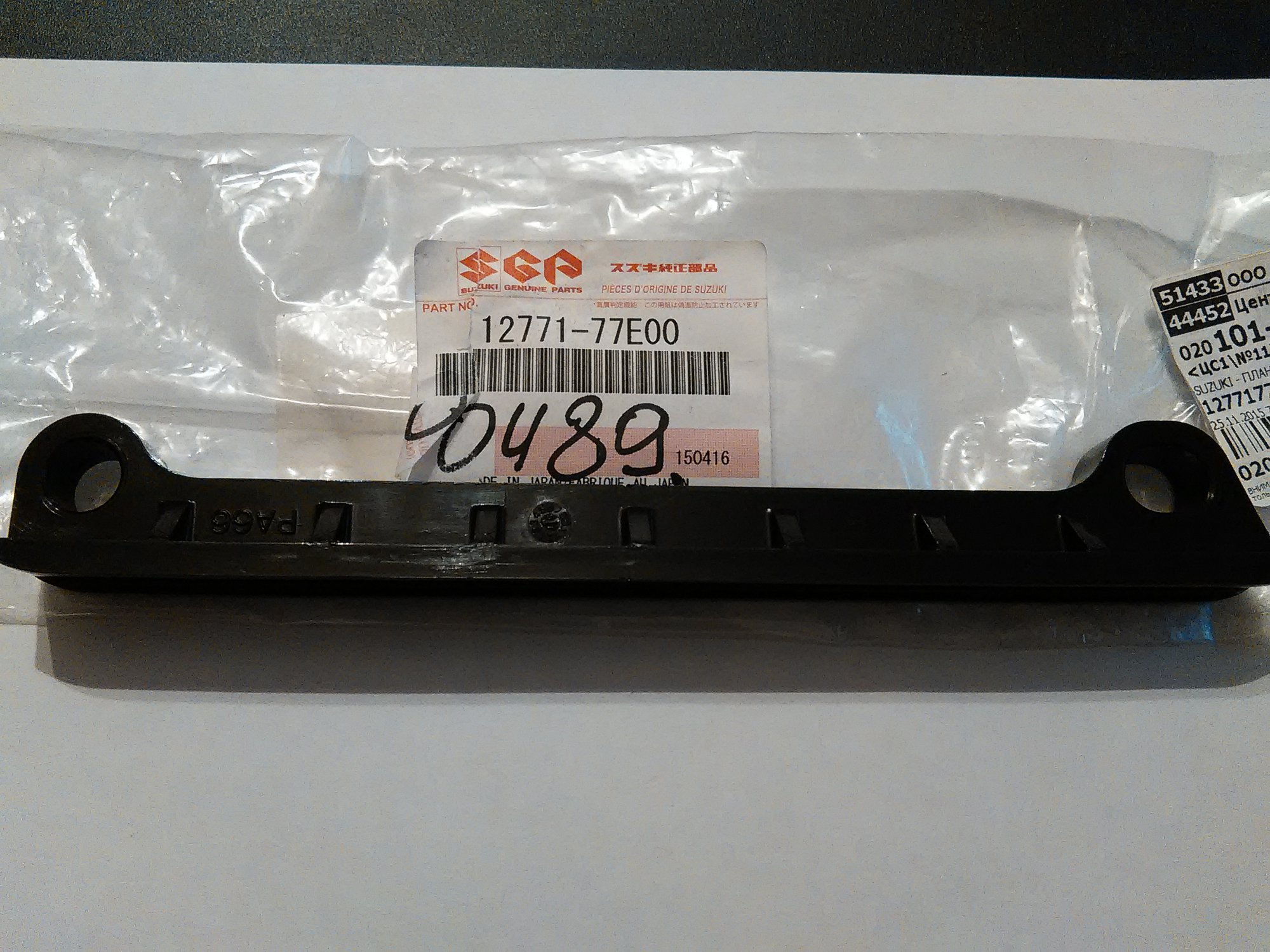

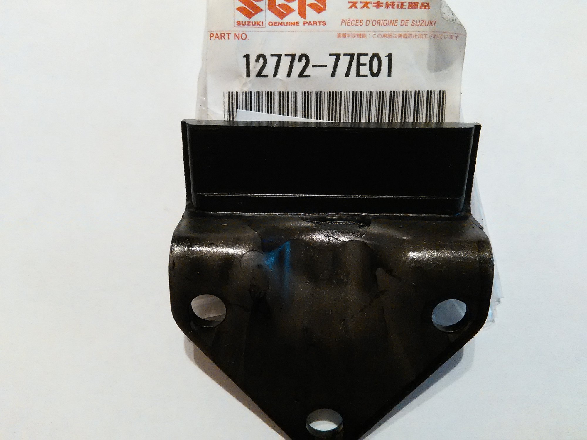

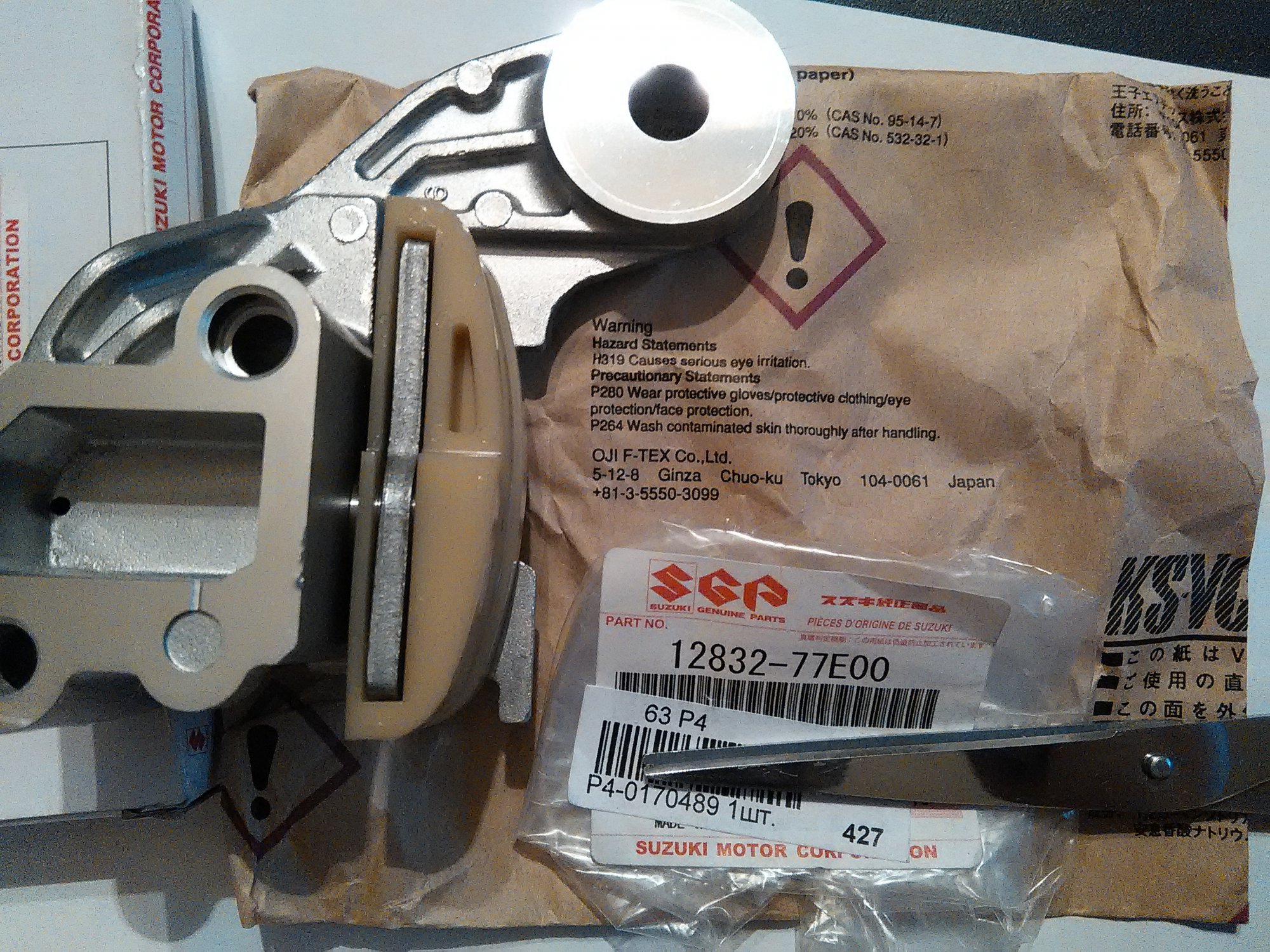

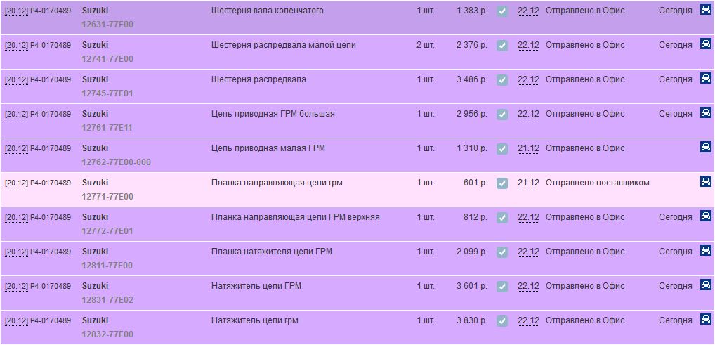

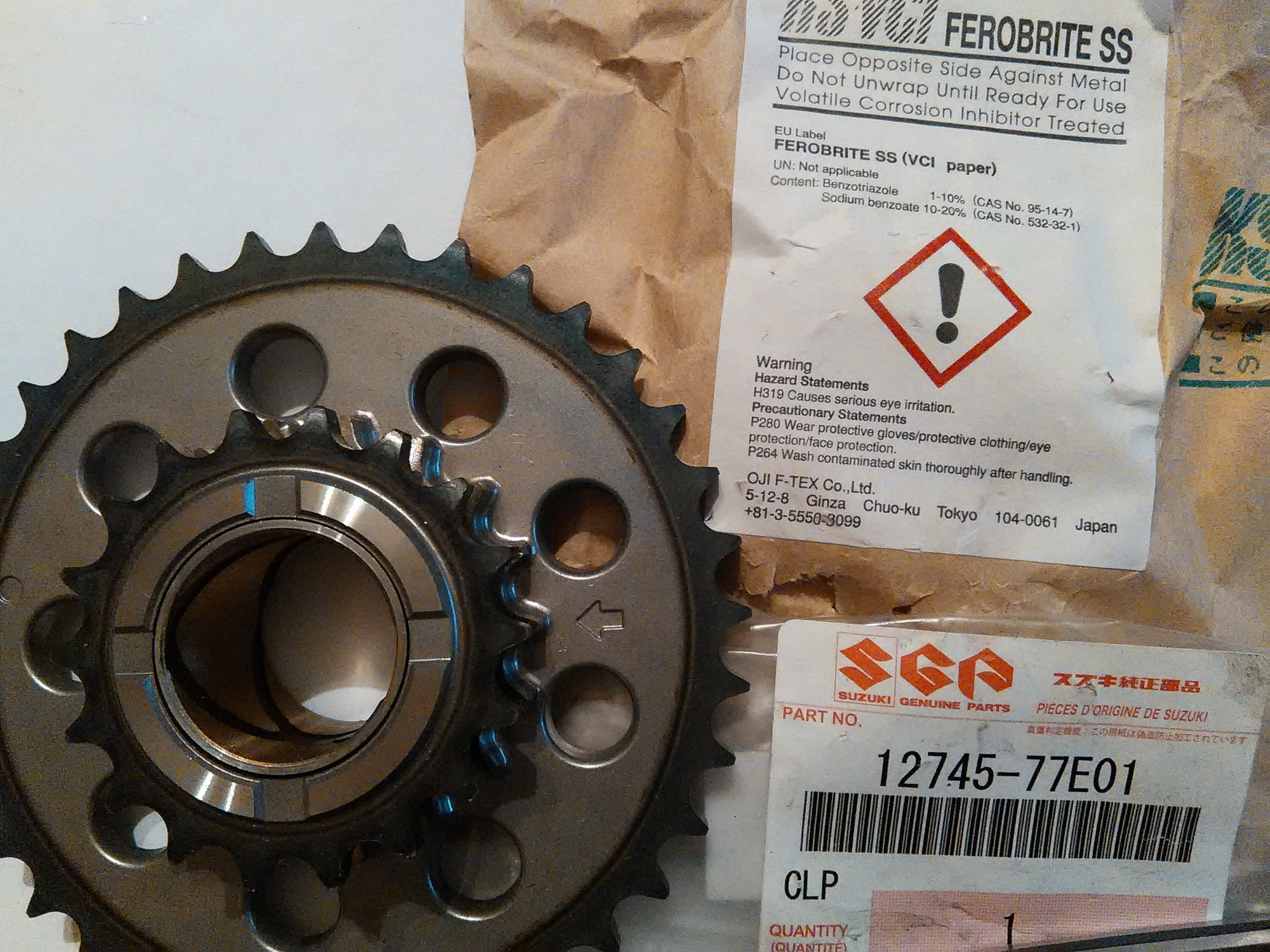

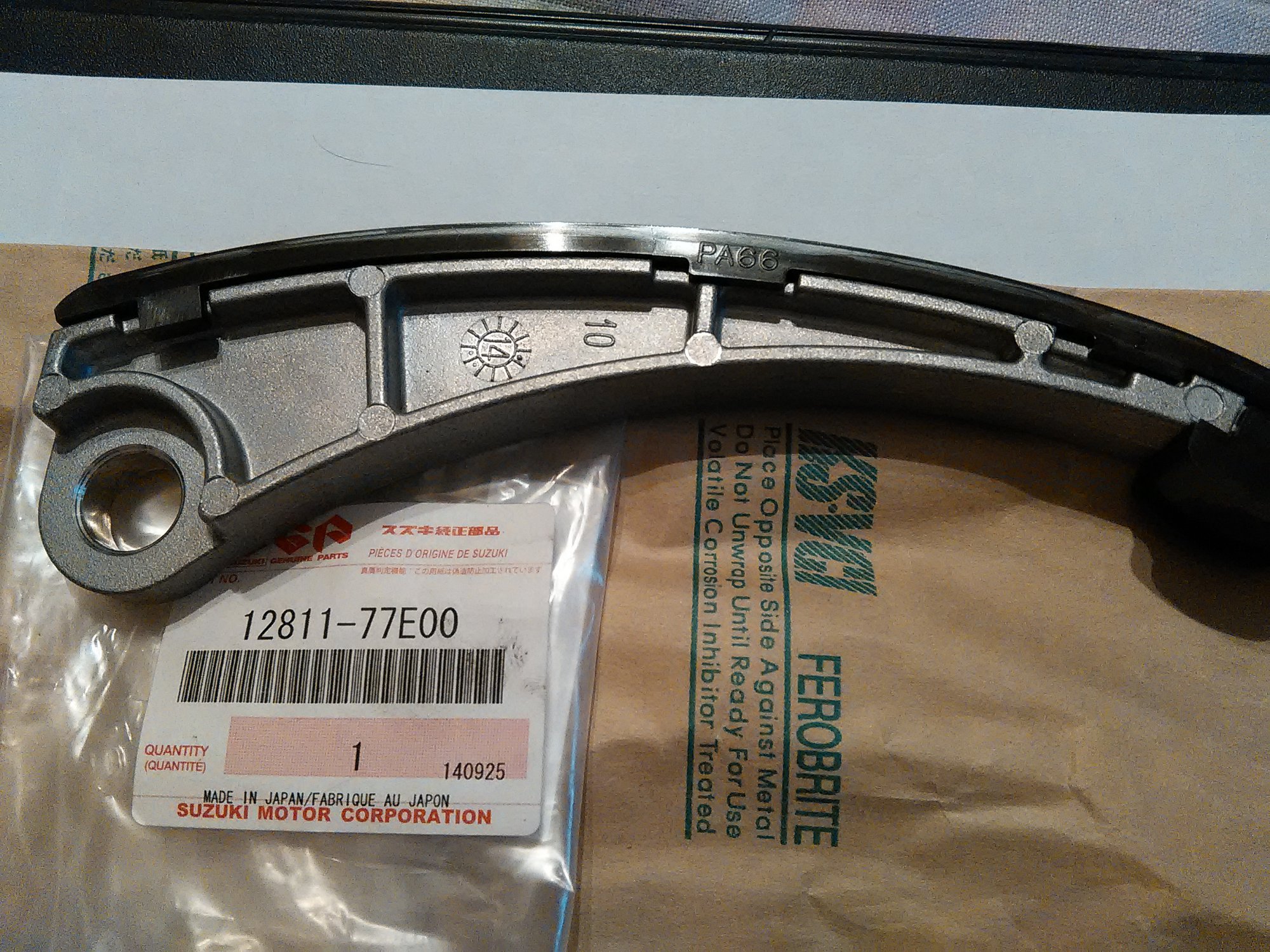

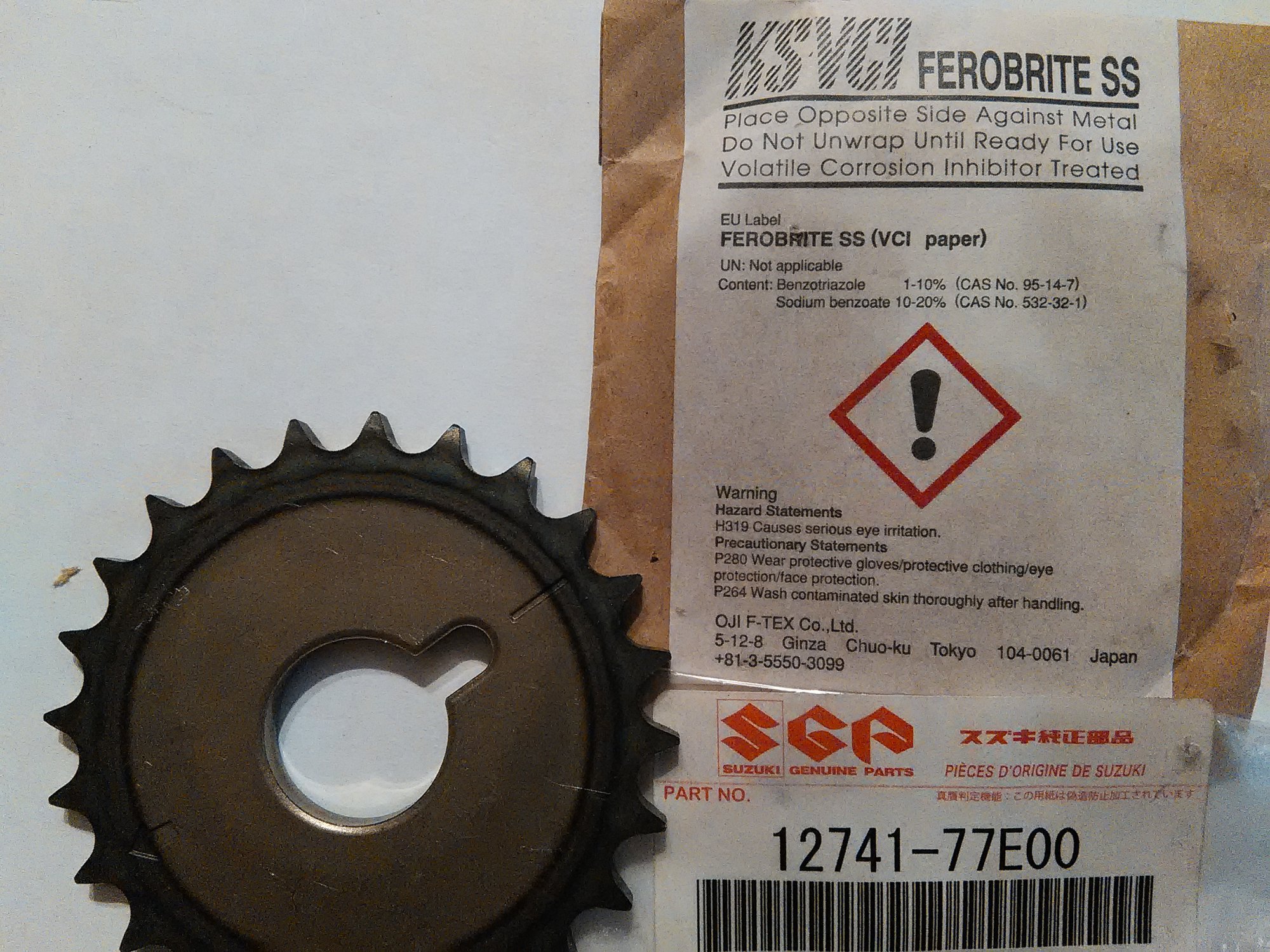

    Седня заказал рассыпухой комплект оригинал, придет зафотаю
    --- сообщения объединены, 22 дек 2015 ---
    Список заказанного на J20A
    Suzuki 12631-77E00 Шестерня вала коленчатого
    Suzuki 12741-77E00 Шестерня распредвала малой цепи
    Suzuki 12745-77E01 Шестерня распредвала
    Suzuki 12761-77E11 Цепь приводная ГРМ большая
    Suzuki 12762-77E00-000 Цепь приводная малая ГРМ
    Suzuki 12771-77E00 Планка направляющая цепи грм
    Suzuki 12772-77E01 Планка направляющая цепи ГРМ верхняя
    Suzuki 12811-77E00 Планка натяжителя цепи ГРМ
    Suzuki 12831-77E02 Натяжитель цепи ГРМ
    Suzuki 12832-77E00 Натяжитель цепи грм
    --- сообщения объединены, 24 дек 2015 ---
    Запчасти получены, завтра зафотаю.
    --- сообщения объединены, 25 дек 2015 ---

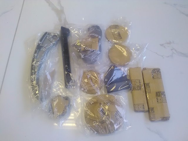

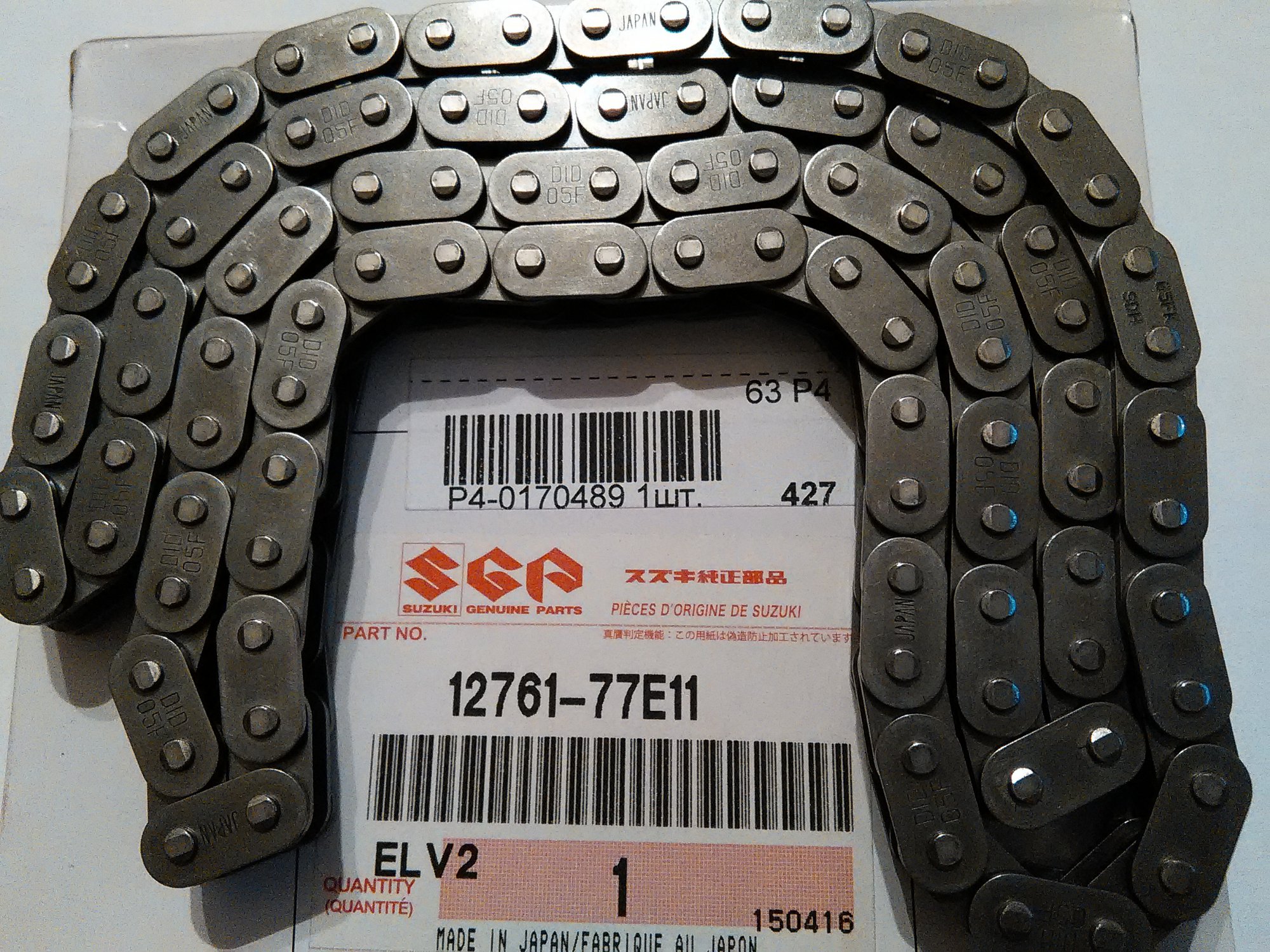

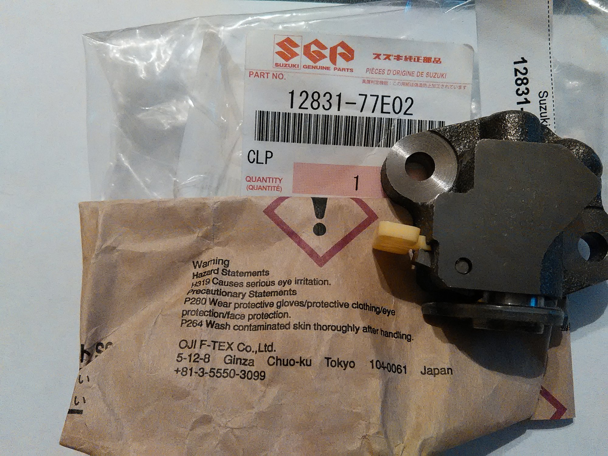

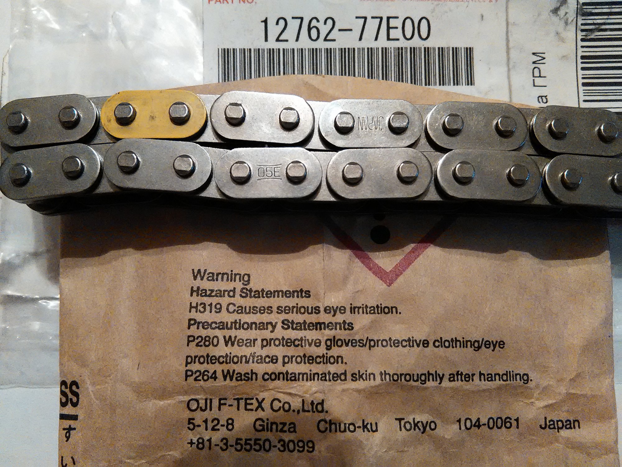

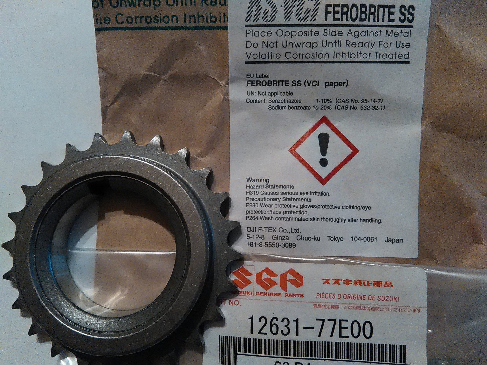

    IMG_20151225_103825.jpg IMG_20151225_104332.jpg IMG_20151225_104723.jpg IMG_20151225_105056.jpg IMG_20151225_105541.jpg IMG_20151225_105856.jpg IMG_20151225_110135.jpg IMG_20151225_110322.jpg IMG_20151225_110527.jpg IMG_20151225_1107581.jpg
    Каких либо клейм производителей на самом металле не обнаружил :(
    japman и nikon нравится это.

    Спасибо огромное!
    Интересно получается....одна цепь D.I.D ,а вторая без маркировки....И на железках ни лого,ни цифер!
  15. mr.DBoa
    25 янв 2014
    115
    Может япам написать, типо как определить оригинал мне прислали или нет?;)
    А то упактовочку я и дома на принтере отпечатать могу...

    А что они смогут ответить ? Сузуки заказывает цепи у нескольких заводов . Моя замена точно такая же как в пост №12 , на родных все то же самое и SDH (Цитата : Технология SDH - высокотехнологичный способ обработки, который заключается в покрытии пальца карбидом хрома- очень твердым химическим покрытием, стойким к жидкостям и истиранию.) . У меня замена хорошо работала , у следующего владельца тоже тишина , да и след/следующий хозяин вроде на них не жалуется .

    А есть номерок этого комплекта?
    Похоже нашел: KS-08 и KE-08? Или еще как-то?

    Есть конечно-но я уже разобрался!Комплектующие этого комплекта фирма Faret(Китай)
    комплект: KI-1

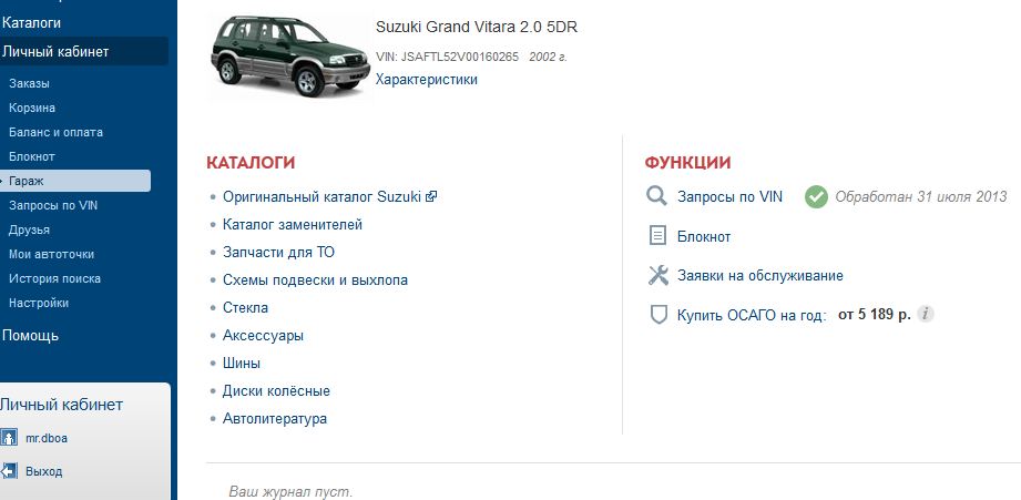

    Помогите найти коды ремкомплектов на H27A что бы на Existe найти.
  30. mr.DBoa
    25 янв 2014
    115
