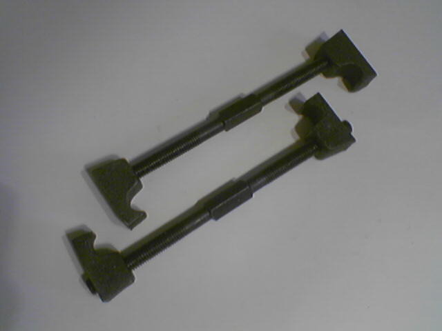

Если будете сами менять пружины, то рекомендую сразу прикупить нормальные съемники.
Вот такие вполне подойдут (хотя по качеству вопрос)
А вот такие не берите, дрянь редкостная. Мало того что разгибаются, так еще и не влезют толком...

благабарю за совет у меня есть нормальные съемники со времен жигулей похоже такиеже что на 1 фото

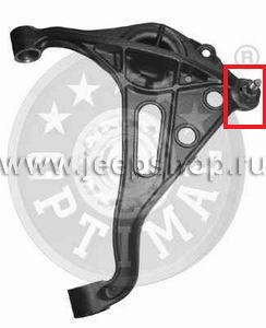

народ, подскажите чем можно на трекере (2000 года 2.0 л. автомат) заменить шаровые? они там литые с тягой или рычагом (забываю как называется это:()!а оригинальные стоят 10000, от витары пока не спрашивал!все же может есть какой нить заменитель что бы стоил дешевле,или поменять рычаг что бы шаровая менялась!:(

сами шаровые я не менял мои еще живые.с твох слов про рычаг и тяги мне кажется речь идет про стойки спу [косточки] это уже поменял гдето 600 р за штуку или я ошибся неправильно понял ваш вопрос.

ну на обычных машинах шаровая меняется,а она у меня идет литая вместе с рычагом!косточки это другое))их я уже заказал))

PB3800.jpg вот так вот выглядит рычаг

у меня похоже таже констукция [трекер j20а 5 дв 2001 г] всетаки наверно лутше менять на нормальный аналог или оригинал чем городить огород узел довольно важный.чтобы потом не стоять на дороге в разобранном виде. по моей машинке тоже много надо поменять да финансы не дают

это не мой рычаг колега с дубны интересовался
