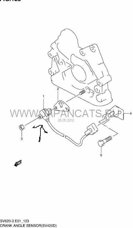

    Вообще это распределитель зажигания. Правда на J20 я не знаю какой он. Гляну, отвечу.
    На J20 стоит датчик положения коленвала.
    На exist.ru он тоит от 13 до 22 тыр. :-(
    Правда в отличии от датчика-распределителя H20 он вряд-ли сломается. Проблема скорее всего в нем.

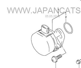

    А датчик-распределитель Н20 выглядит вот так:
    Ориг. номер - 33100-77E20
