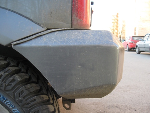

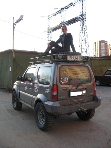

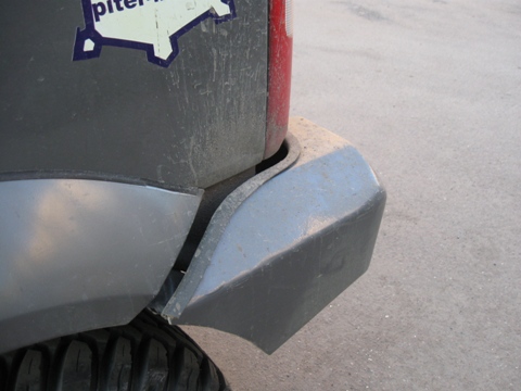

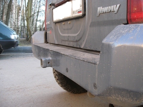

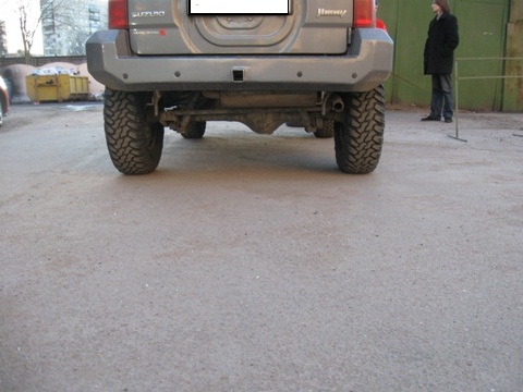

    В общем-то отчет состоит из двух пунктов:
    1. Бампер.Началось все с того, что мне в "тыл" причалил злополучный фьюжн, и на месте старого бампера вырос новый.
    Бампер цельнометаллический, сталь 1.5мм, усиленный бесшовными трубами и ребрами жесткости. Вес порядка 30кг, стоимость (включая покраску в цвет кузова и переделку света) 30тыр. В бампер вставляется квадрат, используемый в качестве кронштейна под выносную лебедку, дополнительную проушину, упор под Джек.
    Свет из бампера был удален, поворотники перенесены на место заднего хода, которые в свою очередь прекрасно поместились на багажнике.

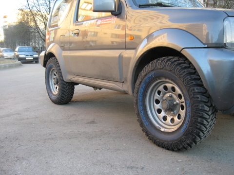

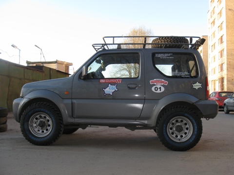

    2. 29 тапочки. Они влезают :D
    Предварительная подготовка здесь: http://www.suzuki-club.ru/forum/showthread.php?t=4205&page=49
    При внедрении пришлось немного подрезать передний бампер и снять брызговики, а в остальном все на своих местах. Тест был пока только в городе на поребриках проблем не было, буду тестировать на бездоре. Есть предположение, что будут цеплять пластиковые края порогов.
    А теперь реверансы:
    большое спасибо Илье (umka), Жене (yolkipalki) и Леше (Дивный) Дарю цветы

    с Дивным мы долго завидовали вслух, глядя на ваши новые Куперы.
    а бампер, по-моему, так просто #1 в хитпараде джимниковских бамперов

    Только вот поворотников не видать.

    цеплять будет задний край передней арки, чудес не бывает
    за бампер зачёт !!!

    Бампер хорош(эстетически), но вес(30кг) великоват для его функциональности. Колеса будут цеплять за арки в задней части передка, придется подрезать, об этом уже не раз писалось на форуме.
    А так - зачот!...:) Надеюсь увидеть все вживую в выходные...

    жесть, в смысле жестоко грузить лишние 30 кг на невинного джимника. Судя по всему, бампер получился прочнее рамы, есть такое подозрение. Будь осторожен, не подставляй зад чемберлену, при ударе сзади, будут тяжкие последствия - раму под замену.
    Джимник никогда не сможет стать большой машиной, требуется грамотный, взвешенный подход. У джимника другие выдающиеся способности.
    И в смысле бездорожья, в моём понимании, всё ещё хуже - лишний вес не улучшает проходимость.
    Удачи.

    Ну ведь уже говорила: поворотники переехали в места для фонарей заднего хода (получилось великолепно - как будто там и росли), а задний ход был поднят на багажник!
    Добавлено через 6 минут
    В борьбе против лишнего веса не нужно впадать в крайности. Штатный бампер тоже не пушинка; ну предположим, он весит 10 кг: получается, что (30-10) лишних остается 20 кг. Что такое 20 кг? - правильно, либо средних размеров собака на заднем сиденьи, либо дополнительная сумка с едой, либо канистра с бензином. А вот теперь попробуйте мне доказать, что хоть один из вышеперечисленных девайсов серьезно повлияет на проходимость :D

    Штатный бампер с фонарями и номером не больше пары килограмм...;)

    30 кило - космос какой-то. Особенно при 1.5 сталюге.
    Точно 30?!
    Я б для 1.5 сделал пару косынок и успокоился...
    Но красиво, спору нет. 8)

    ...не он даже практически полностью обрезанный столько не весит. Тяжелее будет.
    ЗЫ , а мне бампер задний не симпотичен ни разу.

    Надо просто найти 4 пружины от ХОНДЫ CRV и подобрать амморты и резать ничего не надо будет, у меня при лифте 10 см ничего нигде не шоркает даже в лесу, резина 235 Кордиант правда ширина профиля колеса 215 мм
  22. umka
    10 фев 2009
    1.008
    Антипатии:
    Ответ: Наш ответ Чемберлену (бампер и 29 тапки)
    Да, вариант с СРВ-шными пружинами(кажется со стойки снимаются - да?) - считаю шикарным, уже давно про него знаю, правда не было времени выяснить какие - передние, задние или просто все 4-е. Но суть этого поступка была другой - проверить что получится если поставить 29-е на 2-х дюймовый лифт.
    Предпосылкой этому было то, что мои 29-е колеса(КУПЕР АТР) на 5 мм меньше чем 215-е БФГ МТ МК2 которые стоят с 2-х дюймовым лифтом у Елки-Палки и он уже успел основательно затестить эти колеса в говнах - не трет хоть тресни и изойдись весь(безличносто) но не трет! )))
    Итак что мы имеем 29-е СТТ больше Жениных колес на 15мм. Поставили подрезали по факту передний бампер и решили следующее. Ждем недельку обкатки пока появятся места потертостей - там и подрежем по необходимости. Если уже совсем будет все плохо то конечно лифтанем еще больше, но я уверен на 99% что этого лифта хватит на эти колеса.
    А если понадобится резать железо и Нина согласится - порежем и его, главное чтобы необходимость была. А то сразу резать-резать ) Как только эти колеса установили - сразу шутить стали на тему кто же будет первым кто скажет что нужно все нафиг резать-лифтоватся и что надо менять раздатку на самурайскую )
    К ЭДИ - возможно ты думаешь что в диагоналке 29-е при таком лифте будут затыкатся за внутреннюю часть арок, понимаю но опять же надо тестить, предпосылок к этому не нашли и не увидили, но конечно мы об этом зыдумывались. Луга 1-2-го расставит все на свои места. Лужские ребята молодцы - у них с пониманием бездора все ОК )))
    Ребята если в моих словах выше вы нашли что-то лично оскорбительное - пожалуйста не обижайтесь. Я турбо-добрый (иногда )) ), ничего личного! )))

    на самом деле начать надо с того, что вывернуть болты из задней части передних арок (самые нижние). они на 5 мм торчат, там головки здоровые. Нин, перед поездкой в Лугу выкрути их, возможно, и не будет тереться...

    Вот это правильный совет! я когда передок не лифтанул и ездил на проставках вазовских +4 см у меня шкрябало об энотот болт настолько страшно, на скорости когда кочки пролетал, что даже немного испортил шашки резины:( выкрутив эти болты все стало отлично, ну а после лифта и вовсе стало все хорошо
