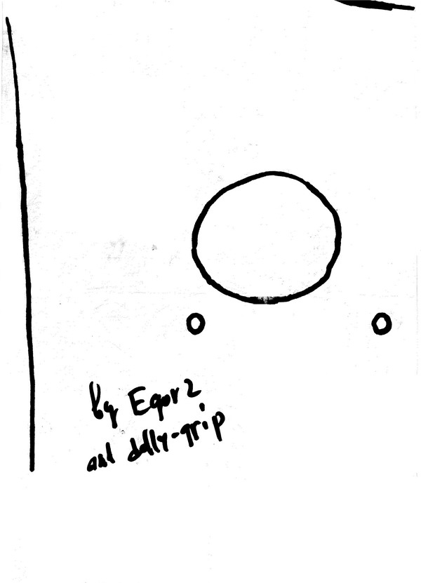

  20. Егор2
    18 мар 2005
    5.862
    Москва, Перово
    Ответ: Кому шнорхель в Питере?
    Имейте в виду. У гиза шаблон кривой. Надо ниже и правее по крылу смещать на пару см. Иначе между трубой и стойкой большой зазор получается
    первый раз резали - пришлось дырку на пару см смещать. Второй раз резали по собственному шаблону - вошло как слива в попу. зазор дай бог пару мм. а то и меньше.

    вот уроды...а можно собственный шаблон в студию?
  22. Егор2
    18 мар 2005
    5.862
    Москва, Перово
    схема эта дорого стоит.... почем нонче крылья на разборках?... вот как минимум столько.
    формат вроде А4 хотя хз что получится при распечатке. попробуй совместить гизовский шаблон и мой. если смотреть на крыло то надо смещать чуть ниже и правее.
    Распечатал и получилось чуть выше левее.
  24. Егор2
    18 мар 2005
    5.862
    Москва, Перово
    бугагашеньки ))
    выше и правее должно бтыь гизовский шаблон. а мой - ниже и левее. если не совпадает - значит беда с настройками принтера.
    Именно поэтому я храню оригинал как зеницу ока )
  25. MPV
    MPV
    7 сен 2007
    1.059
    Насколько я понимаю у принтера нет настроек.
    Разница 1 см всего, по смещению, остальные размеры совпадают
  26. Егор2
    18 мар 2005
    5.862
    Москва, Перово
    чота я опять стороны света путаю. Гиз - выше и левее. Мой шаблон - ниже и правее.
