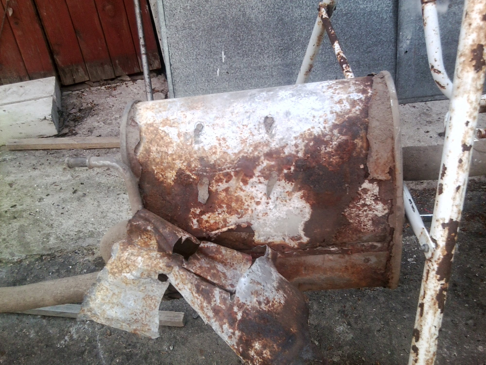

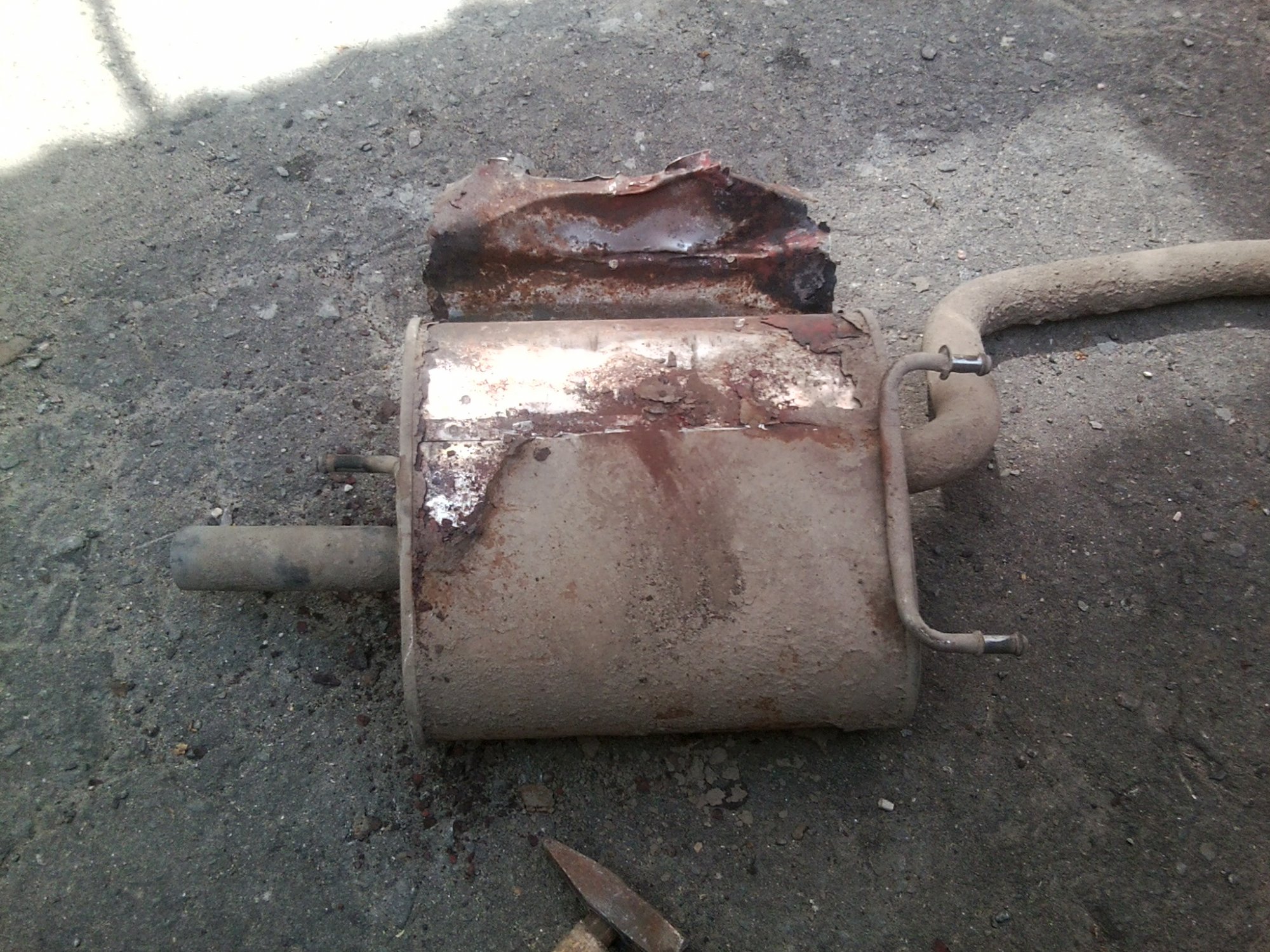

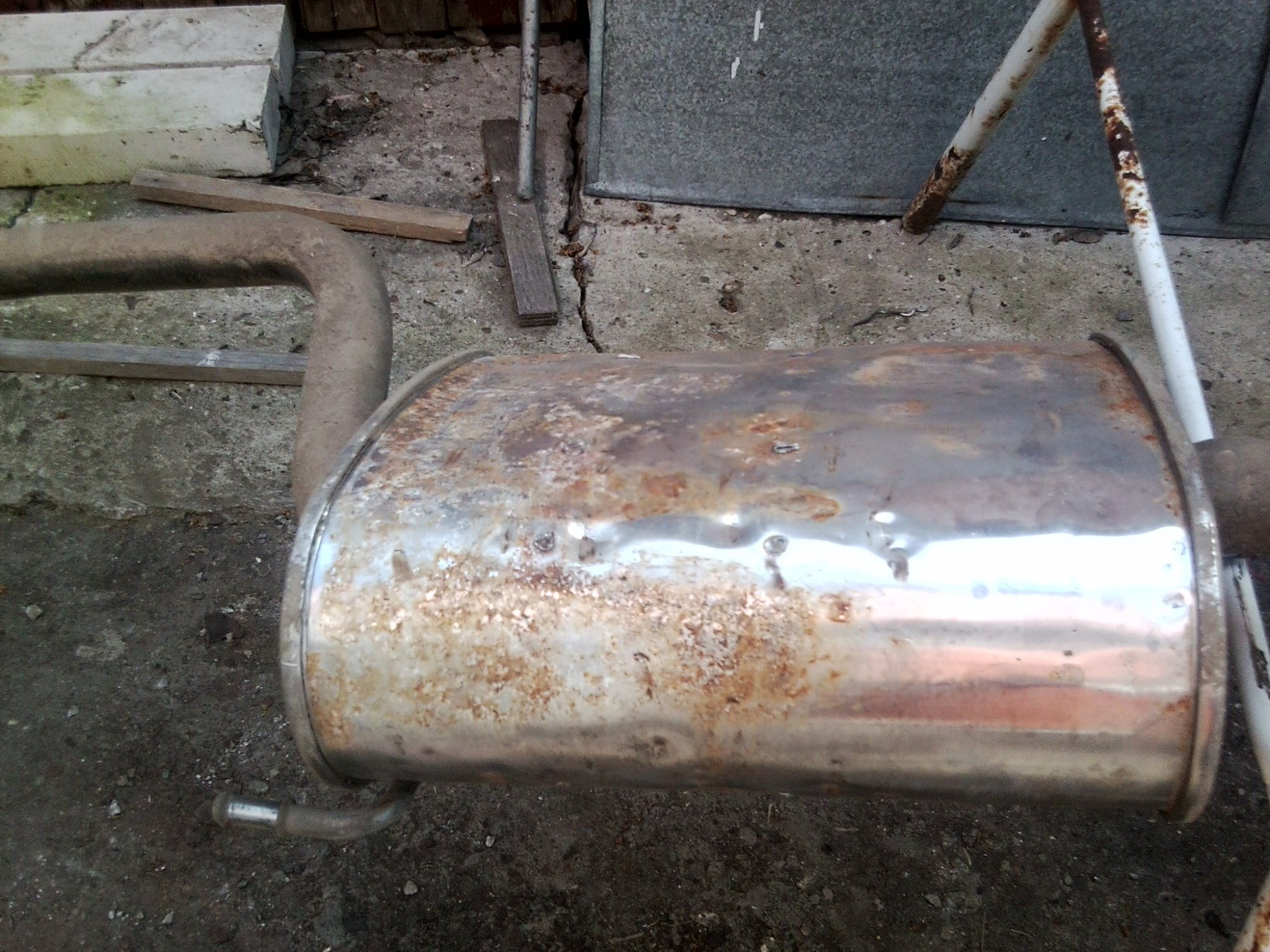

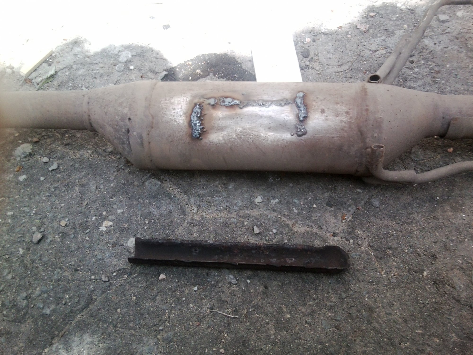

Посмотреть вложение 39818 Фото0164.jpg Посмотреть вложение 39818 Фото0167.jpg Фото0168.jpg Фото0169.jpg Вчера ремонтировал резонатор на Лиане супруги . Гремящий звук из него доставал долгое время и постоянно прогрессировал . болгаркой вырезал окно и вынул из него вот такую железяку ( первое фото ), а за тем заварил п/автоматом ! Далее, как и на первом глушителе , ободрал банку ,все зачистил и покрасил !

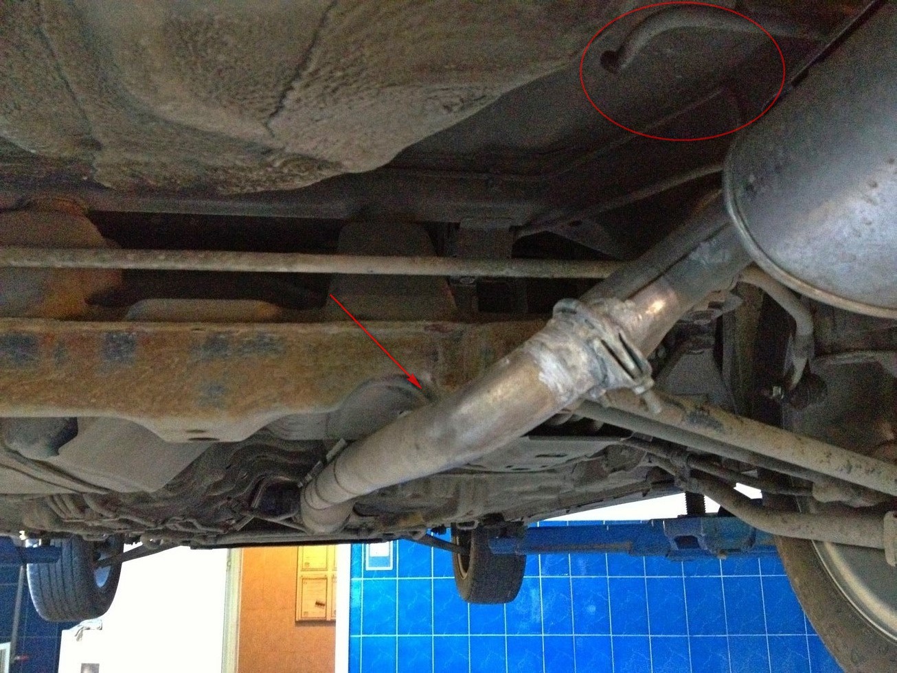

Доброго дня всем.
Менял заднюю банку глушителя на Suzuki Liana седан, 2WD, AT.
Целиком менять глушитель было дорого, поэтому купил в Exist новую заднюю банку Walker 22781.
Менял в Питере на Салова 70. Мастер сразу сказал, что у новой банки и трубы, которую надо будет отпиливать будет одинаковый диаметр, но это решаемо.
Сначала поставили так, что она задевала кузов. Что-то там подогнули снизу...
Сейчас езжу - на кочках иногда стучит в кузов, всё ж придётся ехать ещё раз.
Upd:

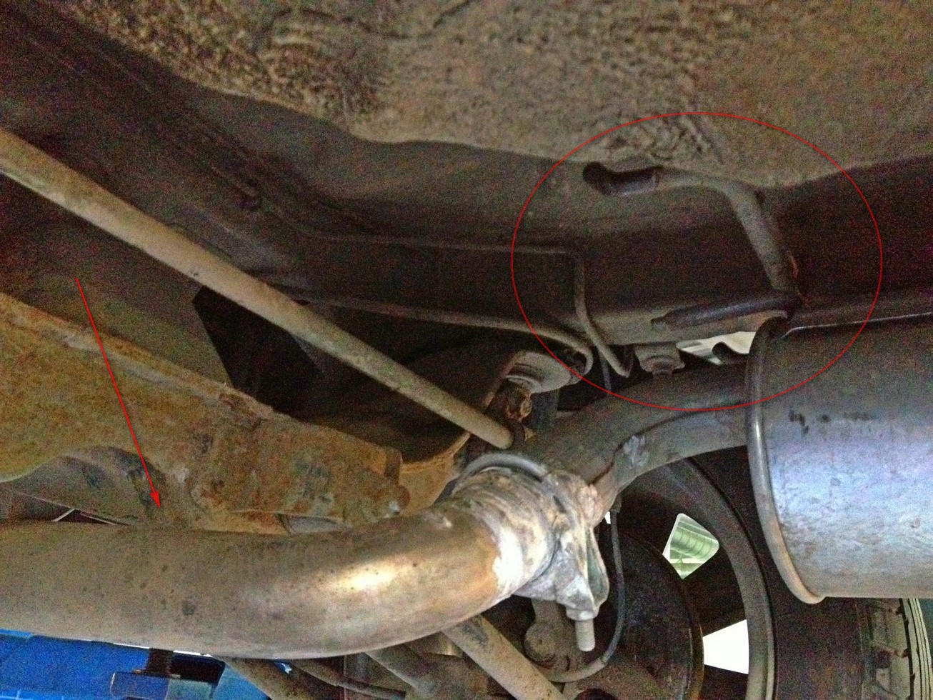

Прикрепил фотографии как сейчас выглядит установленный задний резонатор: Не одета одна из резинок крепления, так как положение крепежа на самом резонаторе не совпадает с положением крепежа на корпусе. Да к тому же и общее положение трубы глушителя сместилось вправо, и труба бьётся о заднюю балку... Вот такие дела.
Кто-нибудь подскажет, где в Питере можно скорректировать положение?
Upd2:
Скорректировал положение в СТО на Белградской 1. Толковые мастера, всё переварили что криво, наварили чего не хватало... больше не стучит... Надо было сразу к ним ехать... :)

Хочу провести полную ревизию выхлопной (поменять заднюю банку), а так же осмотреть резонатор и катализаторы.
Т.к при нагреве на оборотах слышен скрежет - думаю что дело именно в выхлопной.
Буду заказывать (т.к альтернативы нет, думаю мастер переделает крепеж если будет нужно).
Walker 22781
Попрошу вскрыть резонатор - вдруг там пластинка вибрирует.

Ok. Только я уже поменял :) у меня кароч не в банке было дело. Пердел и скрипел фланец между катализаторов. В итоге, фланец заменили на гофру, катализаторы - на пламегасители. И выпускной коллектор поменяли. Плюс немного добавили кусок трубы ведущей к банке. В итоге 16500 отдал. Но езжу в тишине и сверкаю нержавейкой.

А зачем хомут, если варили? Я так понял, эти глушители "надеваются" на отрезанную трубу и крепятся хомутом, так не получилось?

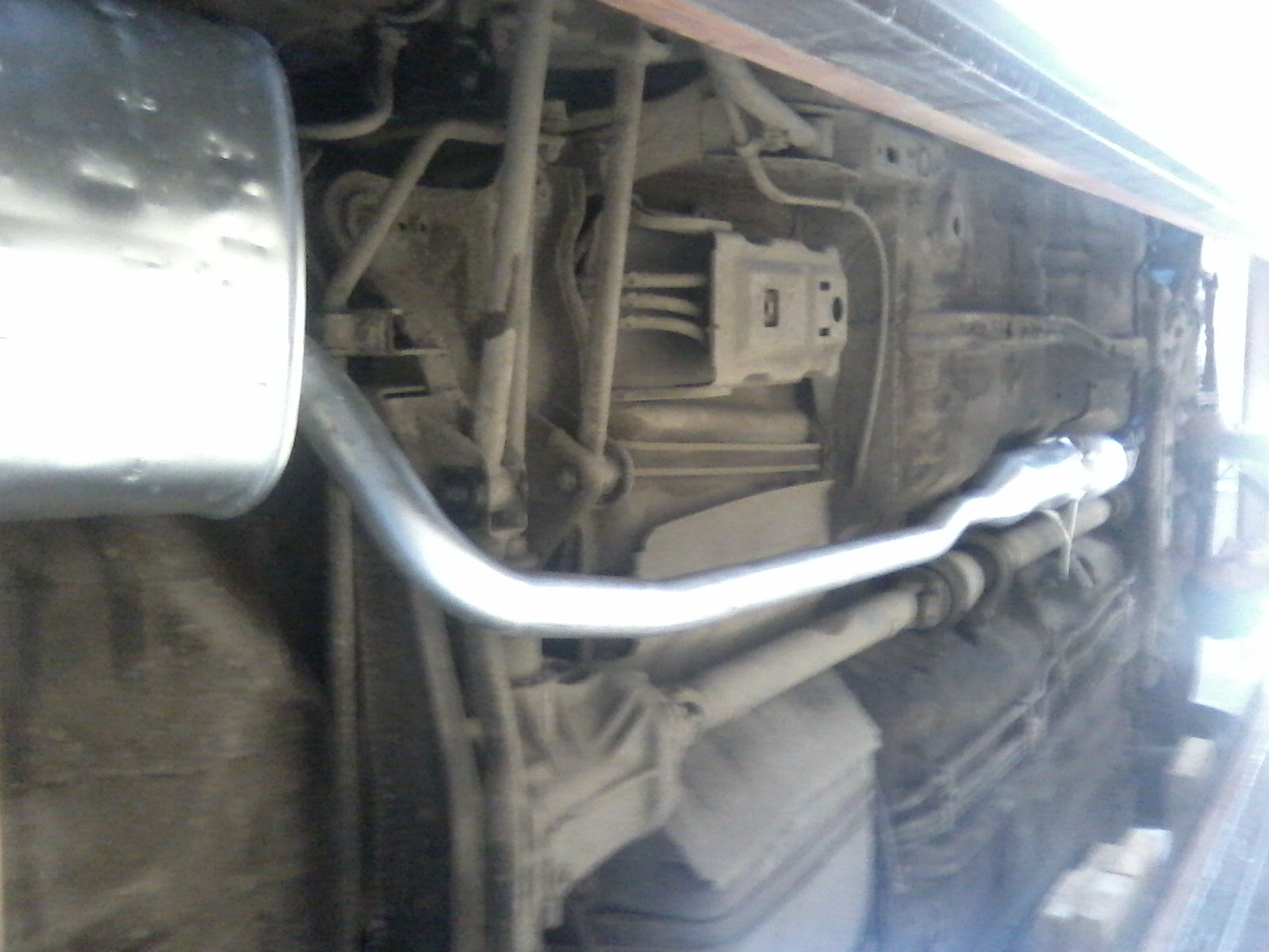

Подскажите, пожалуйста. Загремела задняя банка глушителя. Собираюсь менять на walker 22781. Когда поднимали машину увидел, что предыдущий хозяин вырезал средний глушитель. Насколько критично его отсутствие? Если да, то на что его можно заменить?
Нашел в каталоге Polmostrow 25.67, как я понял это и средняя и задняя часть глушителя?
M
maxxse
Не берите Polmostrow. Я схватил, жалею. Банка глушителя меньше оригинала, хрипит, как Луи Армстронг. Новая. Резонатор больше родного, рычит кк прямоток. Кронштейны пришлось переваривать. Греется сильно, слышно как потрескивает, остывая.
По каталогу билась как замена оригиналу для моей М16А 4х4.
