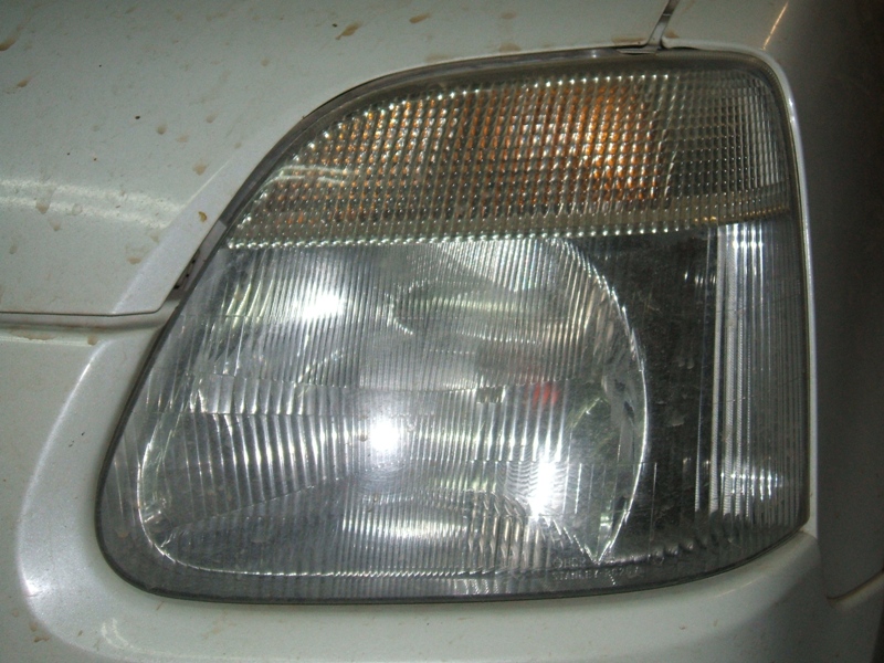

У меня тоже вопрос по фарам, реально ли переделать фары такого исполнения,чтоб на ТО не привязались?
Если можно то как?
Фото фары прилагаю.
Если можно то как?
Фото фары прилагаю.
Перерегулировать можно, чтобы стенд с грехом-пополам проходило, но если формально подойдут не глядя на результаты замера - не пройдёте. Только замена на евро-аналог.

С регулировщиком/проверяльщиком фар можно договориться, а кто после него проверит? Только он сам. Главное, чтобы светило как надо!

Так в чем и беда что персонал инструментального контроля через некоторое время заменяют полностью, сейчас пригнали вообще из соседней Удмуртии, видимо чтоб не продавались,и потому договоритсья пока не получается.

Сегодня ездил на ТО, причем из подготовки к ТО единственно что сделал - помыл вагончик, и чудо, все в норме, кроме ветрового стекла, на стекле трещина с полметра как раз с водительской стороны, а фары стенд прошли, причем проходил честно без добровольных взносов, а стекло нашел в Ижевске китайское за 2000 рубасов.
Ерохин Славян
24 Август 2007
Рубцовск
Сузуки Вагон Р+ 2000гв,4всегда, ка-10, автомат
Тойота Лит Айс 1996гв, 3СТ, 4всегда, автомат
Ответ: Прохождение ТО или опять про фары
ну а если я в азиатской части наше страны проживаю:)
лампочка поворачивается без видимых признаков поворота, и свет с правой галкой МА63
