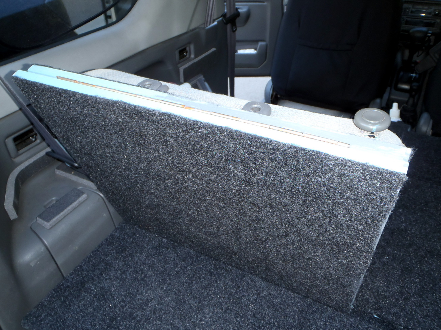

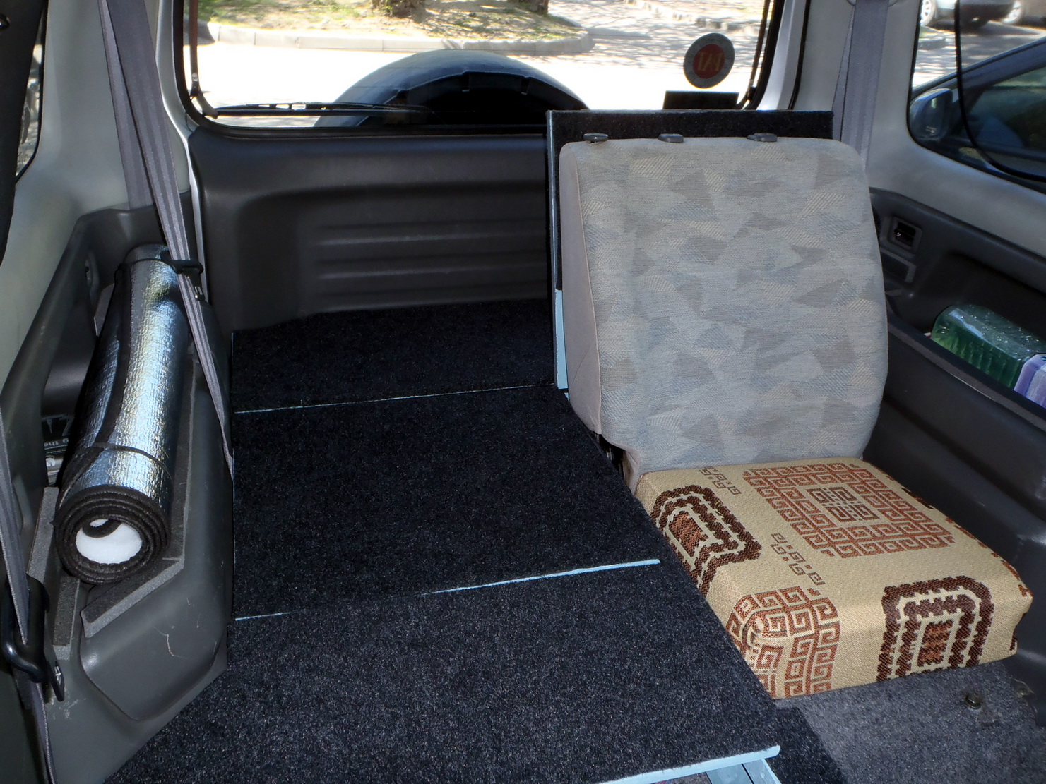

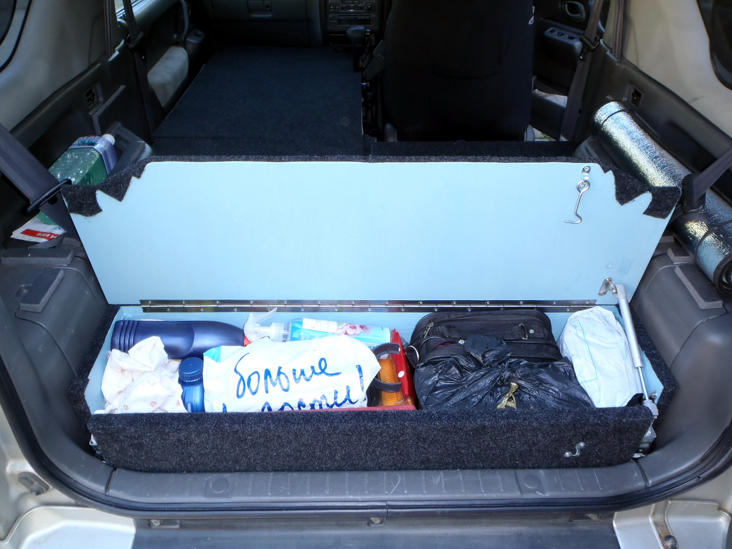

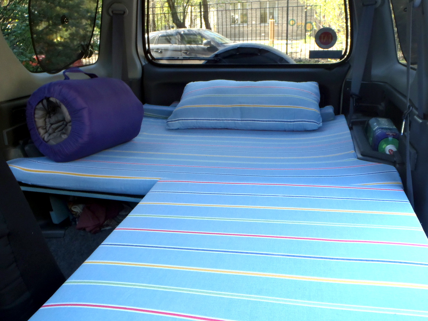

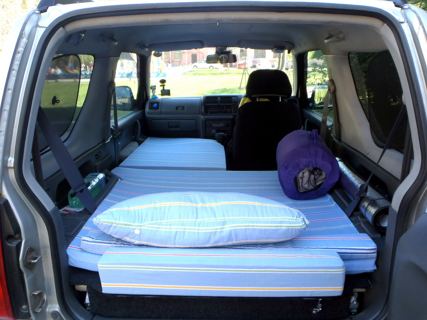

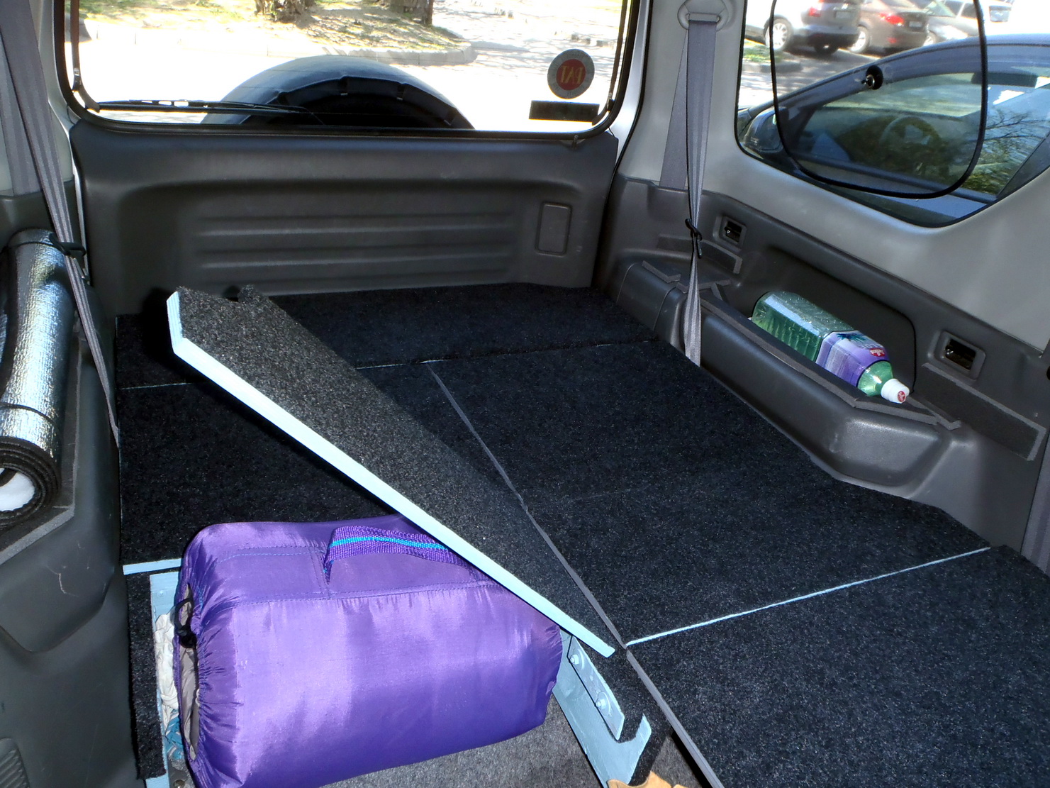

PS. Прошло 10 лет... Простите Джимневоды, что совсем забыл про эту тему... Т.к. сделал сам как смог и... забыл (забил)))...

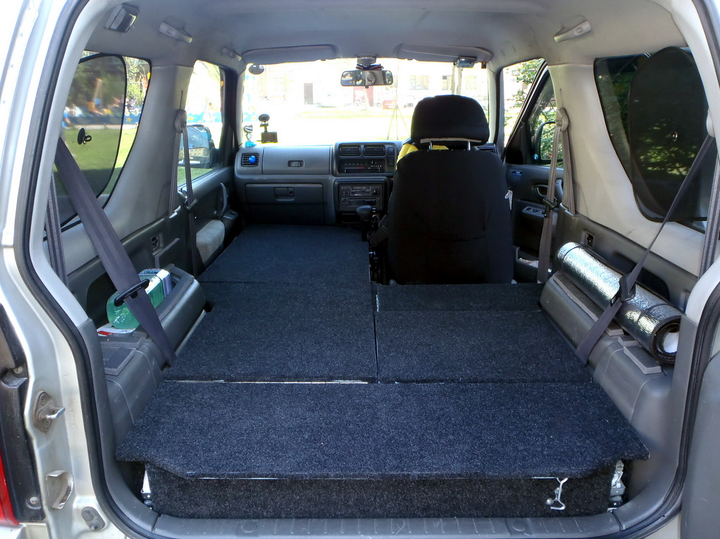

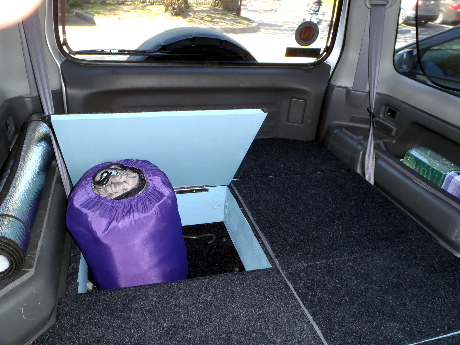

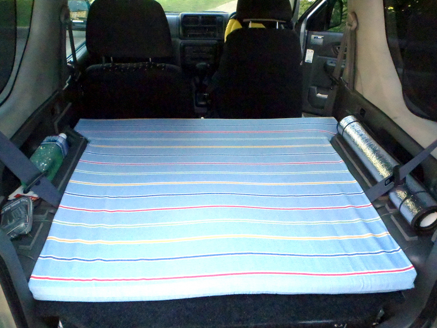

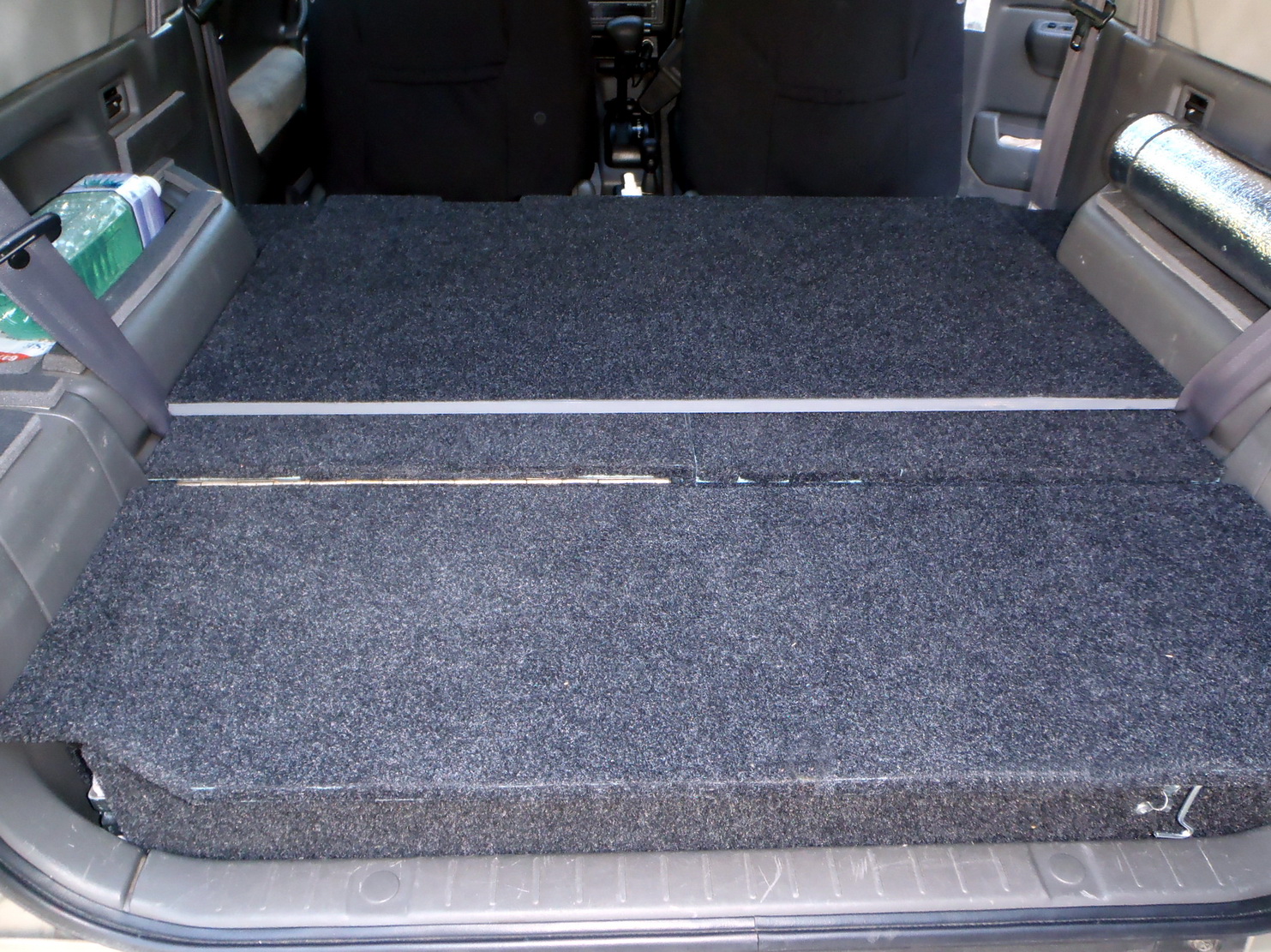

На днях открыл страницу, и решил всё же показать, как и на чем я сплю...

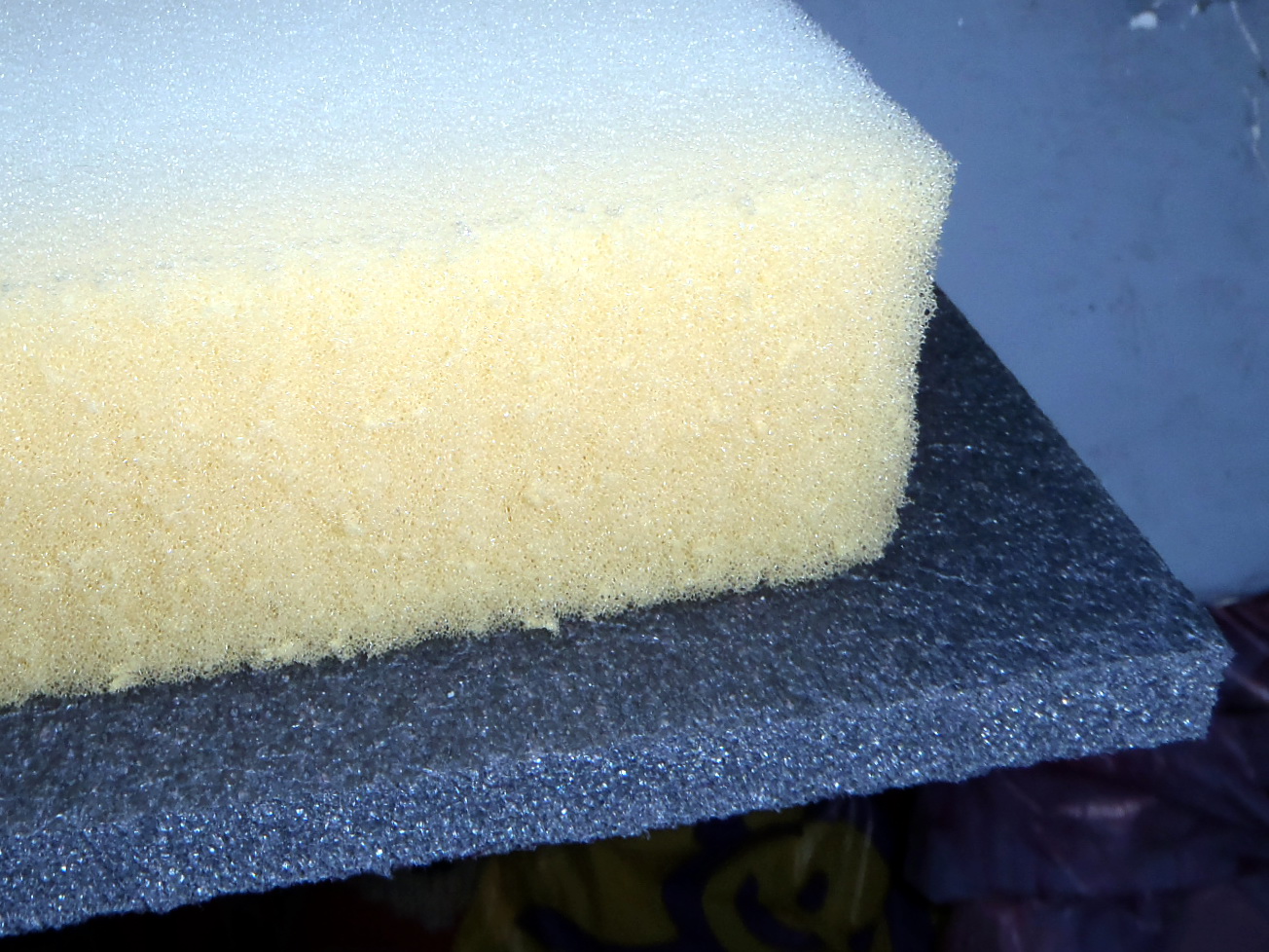

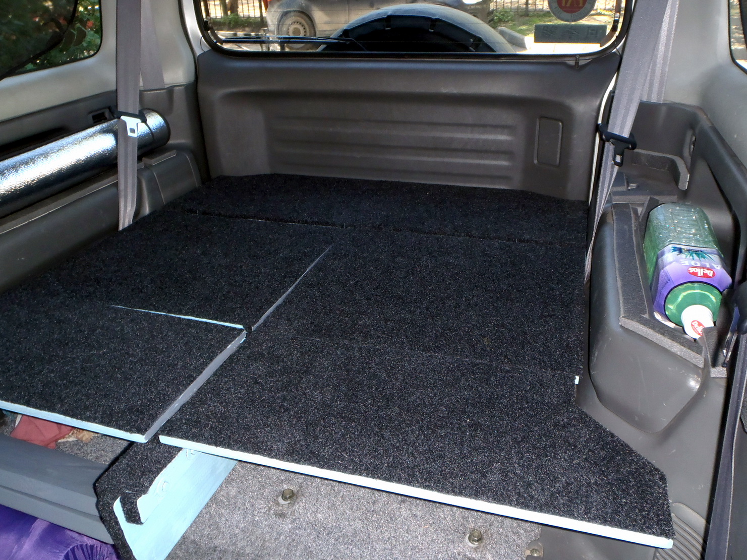

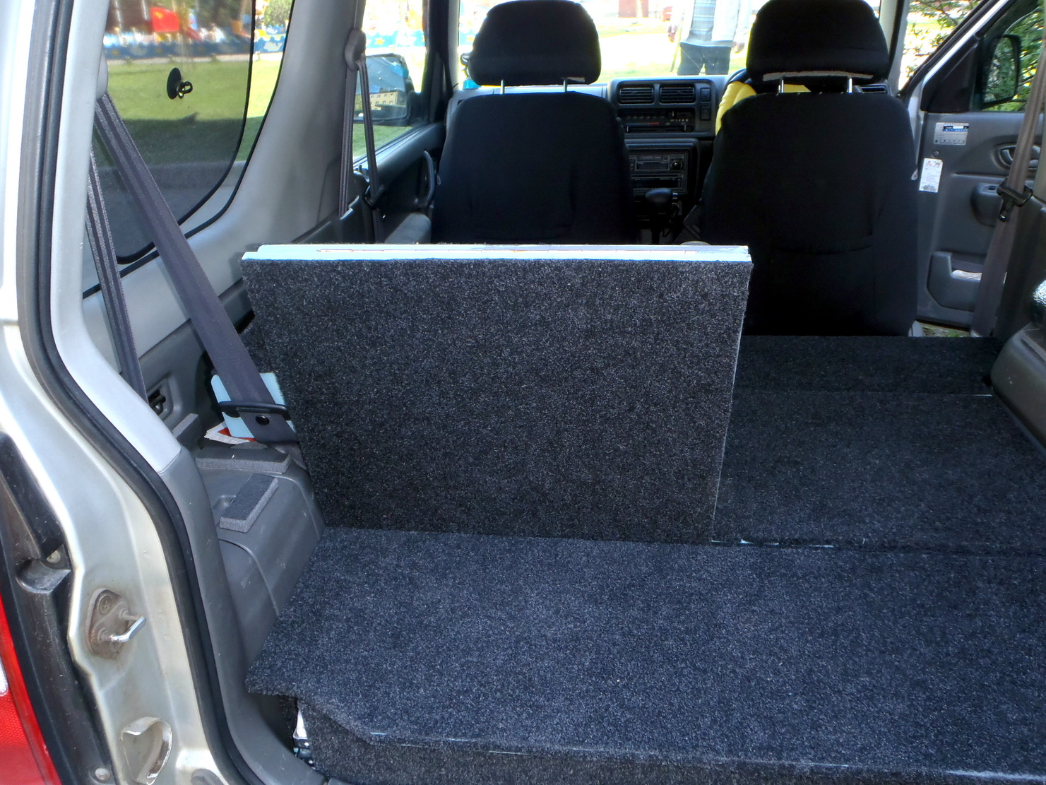

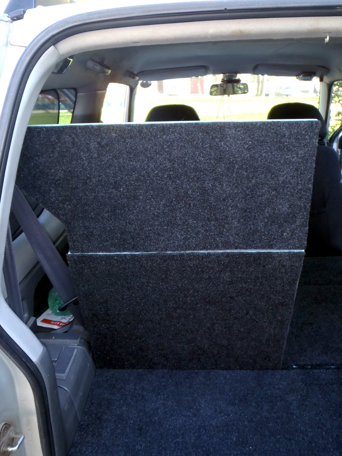

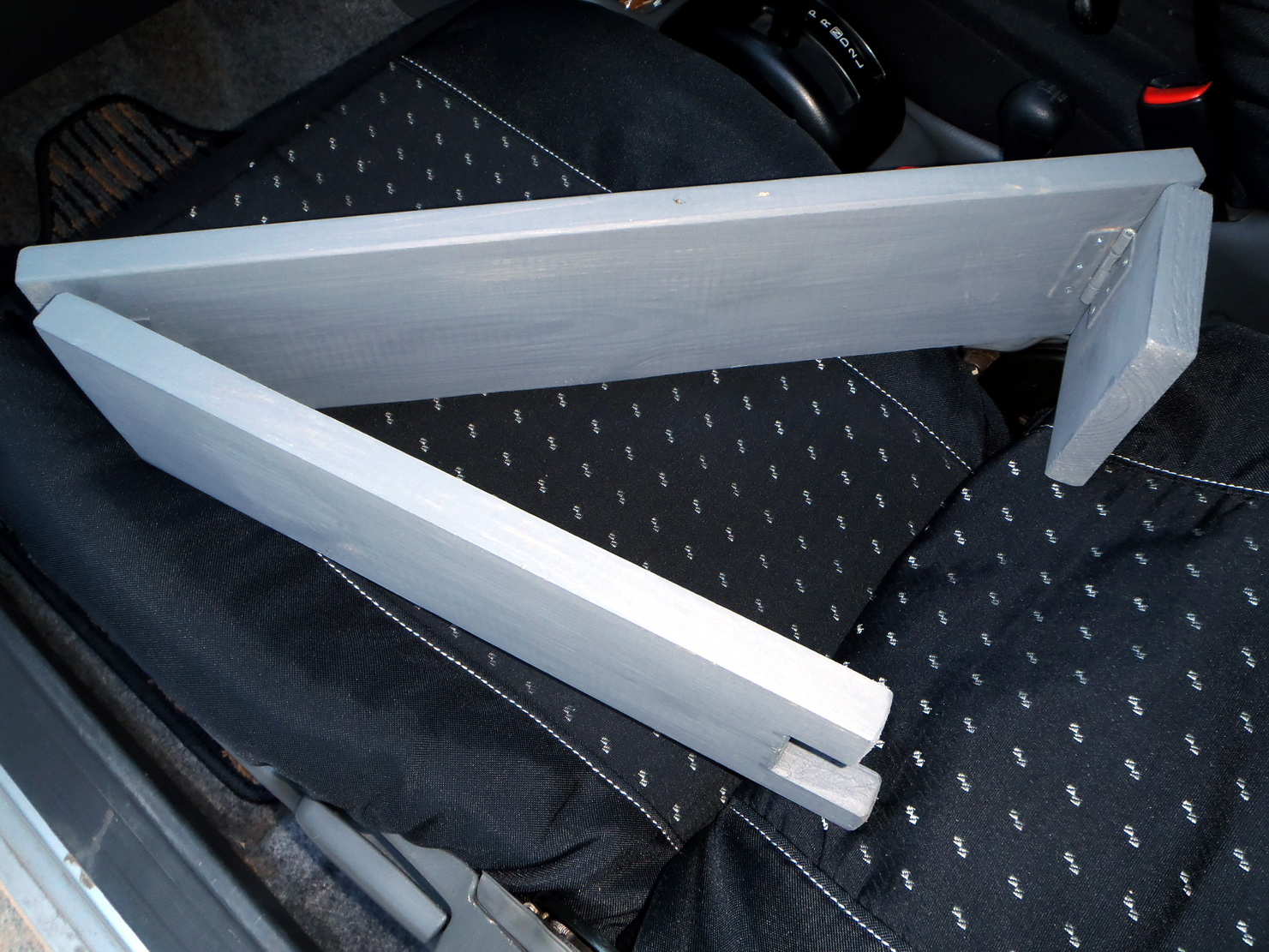

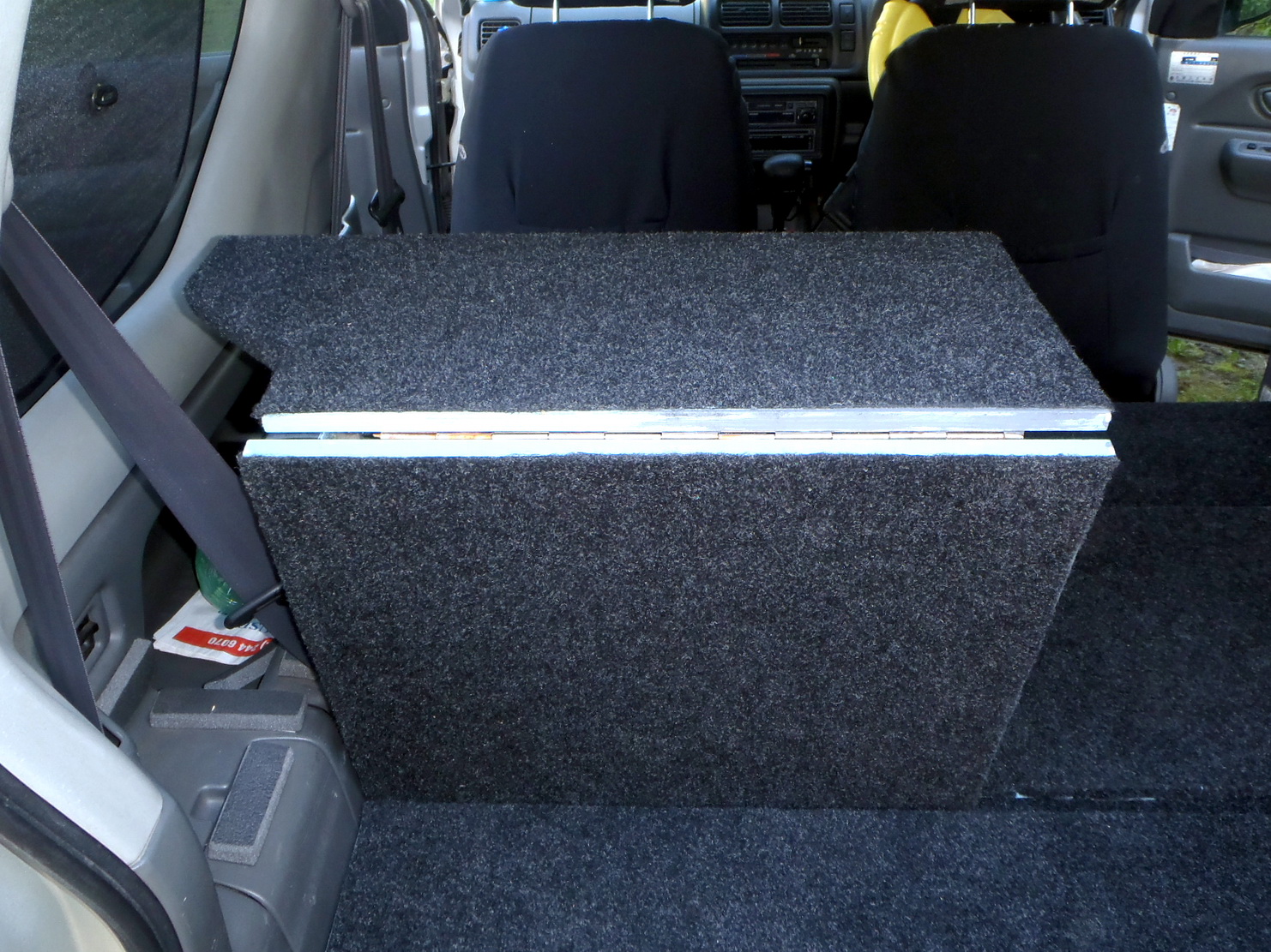

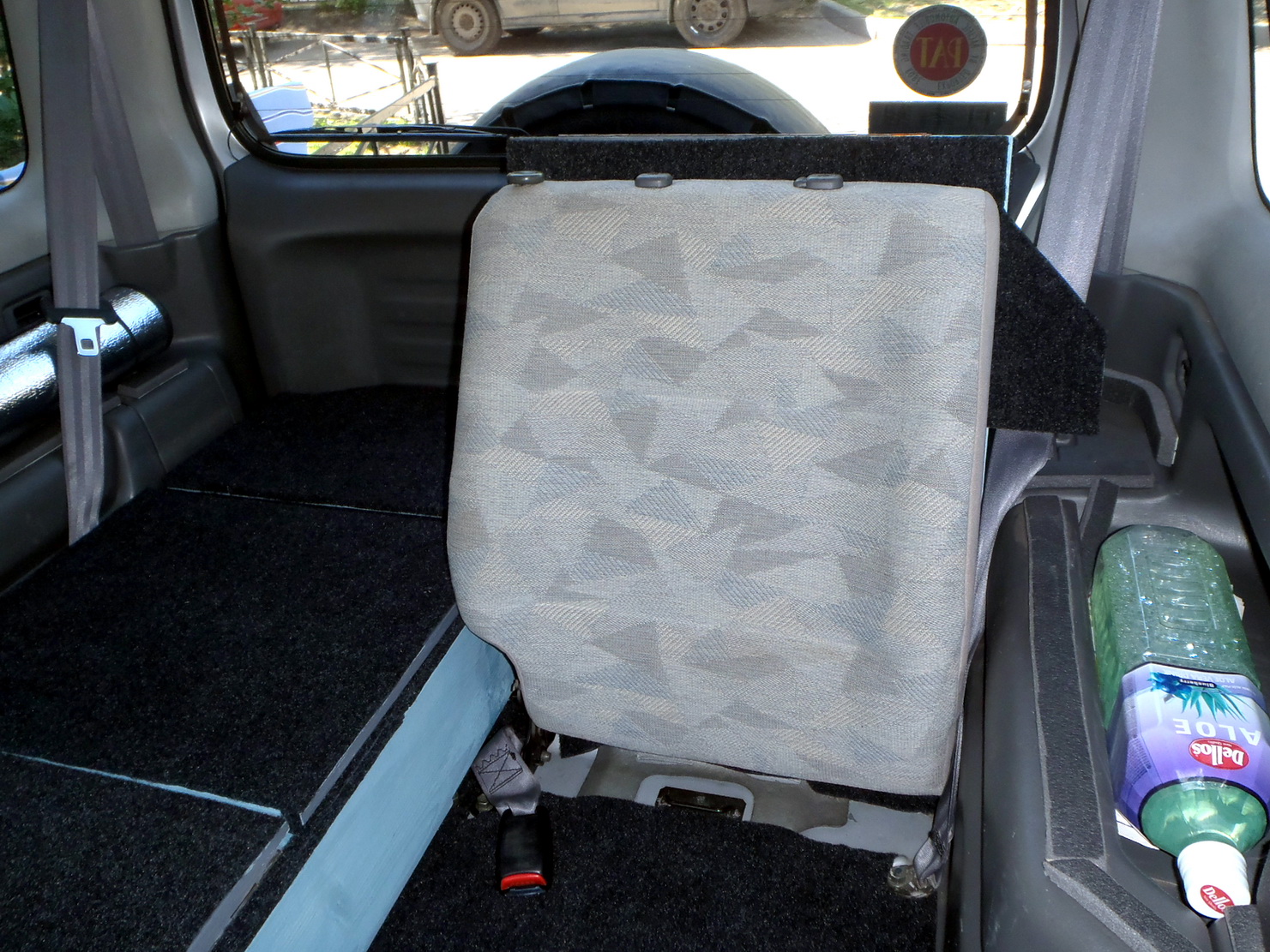

Каркас из доски 150х20 мм, сверху фанера 10 мм, покрашенная радиаторной краской (абсолютно не пахнет и моментально сохнет) и обклеенная сверху карпетом на клейкой основе. Сверху сендвич из поролона (40 мм)и пенополиэтилена (10 мм). Просто на поролоне жестко - это из проб и ошибок... (крайнее фото).

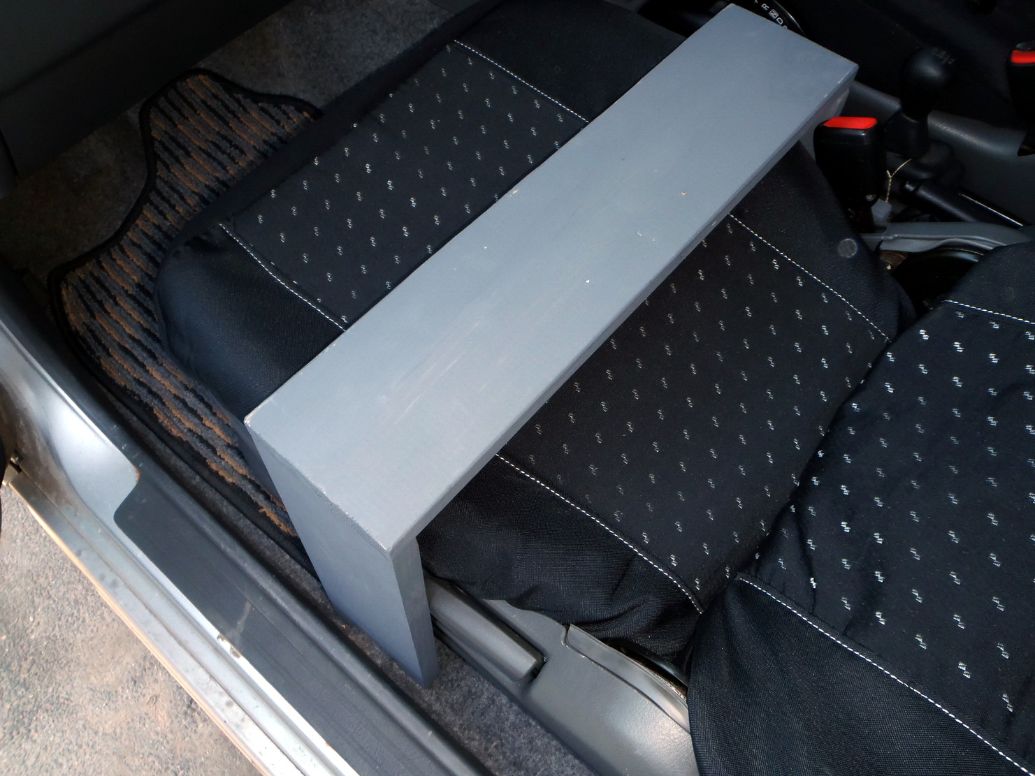

Думаю что посмотрев фото - будет всё понятно (если будут вопросы - спрашивайте в личке). И на фото не показал закрытое водительское сиденье.., но там такой же вариант, как и с пассажирским.., просто обычно сплю один.. (да-да., для тех кто хочет прокомментировать - ОДИН - по истечении 7-го десятка и 10-ти лет пенсии, хочется, знаете ли, спать комфортно одному))))).....
