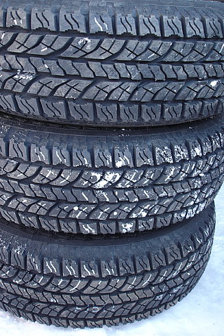

Заказал Йокогаму Г012 225/65/Р17
Завтра привезут. По протектору вроде одна из самых суровых среди немудовых шин (смотрел по фоткам в инет-магазах):D

Ответ: Выбор АТ шной резины! Голосуем!
Точно такая будет;)

Вчера поставил yokohama g012 235/65 R17.
Ну и какое ощущение от резины? Я уже две недели на ней езжу. В принципе резиной доволен, по шумности тоже самое что и штатный бриджстоун, по проходимости даже сравнивать не стоит в разы лучше. Управляемость на асфальте тоже получше чем на штатной резине. Но есть один минус не пойму с чем связанный, очень плохо ехать по колейности на асфальте, прям выбрасывает из колеи.
