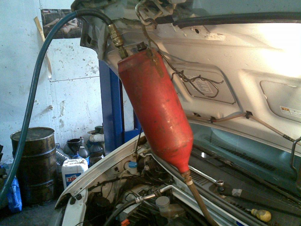

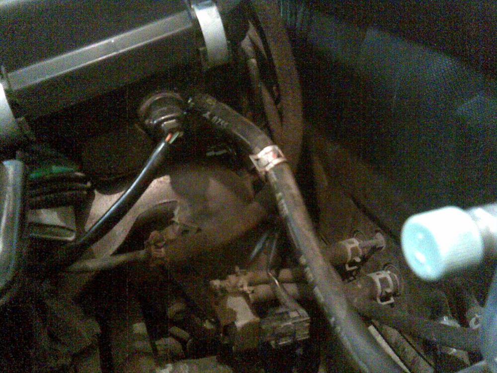

    Не-не-неНе-не-не нет форсунки не снимаем под капотом блок предохранителей и реле вынимаем реле бензо насоса о т рейки отсоеденяем трубку подачи топлива ,а дальше кто на что горазд я например взял огнетушитель литра на 3 примерно ,с одной стороны с торца и с другой вобщем приделал щтуцера для соединения шлангов можно на быстро сьёмах шланг с низу подключаем к рейке и зажимаем хамутом а верхний шланг к компрессору перед этим заливаем сольвент 1 литр , и подаём давление примерно 2,5 3 очка и заводим авто если обороты повышеные , снижаем давление воздуха до норм хол хода ,минут 20 мотор работает на этом зелье потом глушем ждём мин 15 и заводим и пока не кончится зелье ,после этого всё снимаем подключаем всё как было садимся за руль и продуваем поршня ,тоесть на повышеных оборотах прогнать машину километров 5 лучьше больше по чаще кикдауном пользоватся ,иначе может забится катализатор на до его прожечь , да после процедуры как писали в одном журнале желательно поменять масло и свечи ,поэтому я перед процедурой купил масло и свечи всёравно менять на добыло во и всё на всё провсё я потратил меньше 100 руб на сольвент а компрессор и шланги огнетушитель у меня всё это было на работе, точно также мылись мужики с кем я работаю а это автомобили форд фокус1, додж стратус,крайслер LHS,сеат толедо,опель тигра,крайслер вояджер,ну и мая солька, все давольны Браво! Ай
  12. Edw_WaR
    9 апр 2006
    2.877
    ПодМосква
    Ответ: маленькое дополнение по поводу промывки форсунок )))

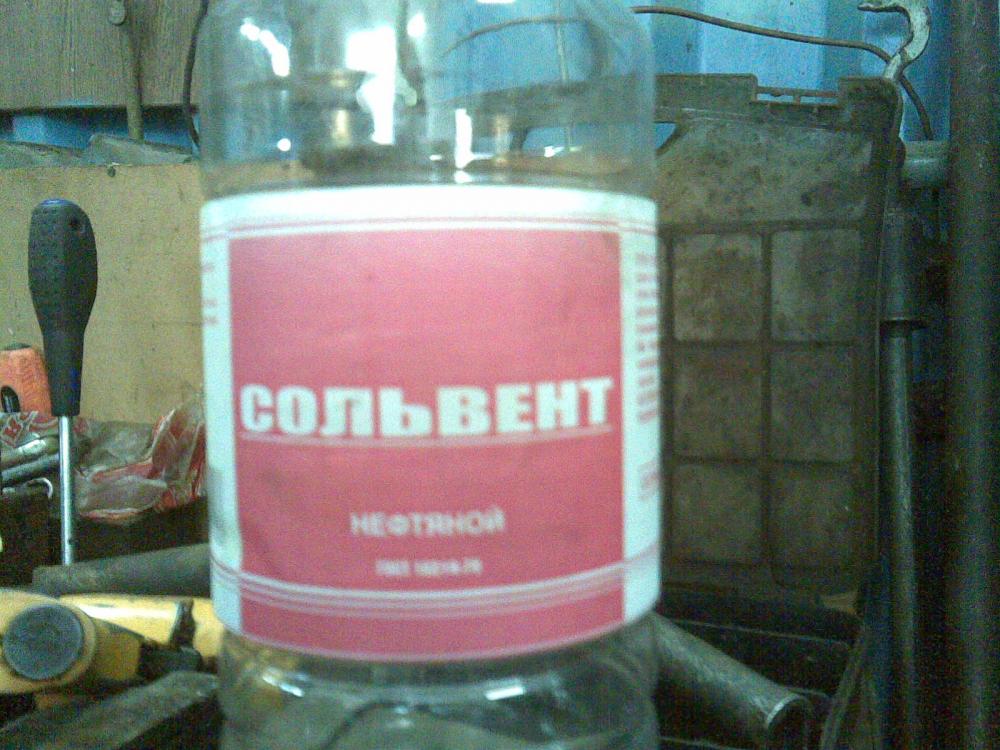

    Сольвент это растворитель , если по русски. Какой именно сольвент Вы брали? Они обычно с номерами.
    Если я правильно понял, то одним "сольвентом", без бензина, работаем 20минут на оборотах хх. При этом шланг от ёмкости с сольвентом присоединяем ко входному штуцеру самой топливной рампы (рейки).
    Потом 15 мин ждём с заглушеным двигателем.
    Потом восстанавливаем родное бензиновое питание и лихо катаемся 5мин на максимальных оборотах.
    Так?
  13. вася
    30 июн 2010
    119
    спб
    кароче отробатываем оловину дозы глушим ждём 15 мин и отробатывае вторую половину пока не заглохнет быстро подсоединям всё на родные и на трассу дать просра,,,а я сначало на ТЫСЯЧЬ ДО 4000 КРУТИЛ МОТОР ПОТОМ НА 2 ТАКЖЕ И НЕ 300 МЕТРОВ А КИЛИМЕТРА ПО 3,4 ОТОМ НА .D.С ВКЛЮЧЕНОЙ ПОНИЖЕНОЙ ВОБЩЕ ПИДАЛЬ ВПОЛ И КРУТИМ МОТОР ,ПОТОМ УБИРАЕМ НОГУ С ГАЗА СКИДЫВАЕМ СКОРОТЬ ЖЕЛАТЕЛЬНО ДВИЖКОМ И ОПЬТЬ В ПОЛ МОЖЕТ ПОЯВИТСЯ НЕПРИЯТНЫЙ ЗАПАХ ИЗ ВЫХЛОПНОЙ ЭТО НОРМАЛЬНО ЗНАЧИТ ВСЁ Г,,НО ВЫГОРАЕТ,,,,,,,,,,,А СОЛЬВЕНТ САМЫЙ ПРОСТОЙ НА НЕМ НАПИСА СОЛЬВЕНТ А НЕ РАСТВОРИТЕЛИ , СКИНЬ СВОЁ МЫЛО Я ВОТКИ ОТПРАВЛЮ ЧТО ДА ПОДСОЕДИНЯТЬ ,,,,,,,,,,ДА КСТАТИ НА 1 ЛИТРЕ ЗЕЛЬЯ МАШИНА МОЖЕТ ПРОРАБОТАТЬ ОТ 40 МИН ДО ЧАСА

    адрес у всех прикреплён к имени - жмакаешь на имени пользователя и выбираеш последний пункт.
    Солвент - так прямо на бутылке и написано? Кто хоть производитель-то?

    ДА ПРОСТО САЛЬВЕНТ НЕФТЯНОЙ ПРОИЗВОДИТЕЛЬ ПОХ Я БРАЛ САМЫЙ ДЕШОВЫЙ
