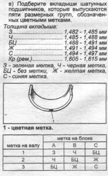

    был сегодня на сто .. вопрсо один маленький есть .. как подбирать правильно коренной вкладыш .. диаметр у него 0,25 но там еще есть 6 или 7 различных цветов около диаметра как определить который из них нужен??

    Цвет определяет размер вкладыша. Таблица указана в мануале, всего пять цветов.

    с умным видом скачал мануал ..покопался в нем и ничего не нашел :(

    стр.92
    Ты где смотрел?
