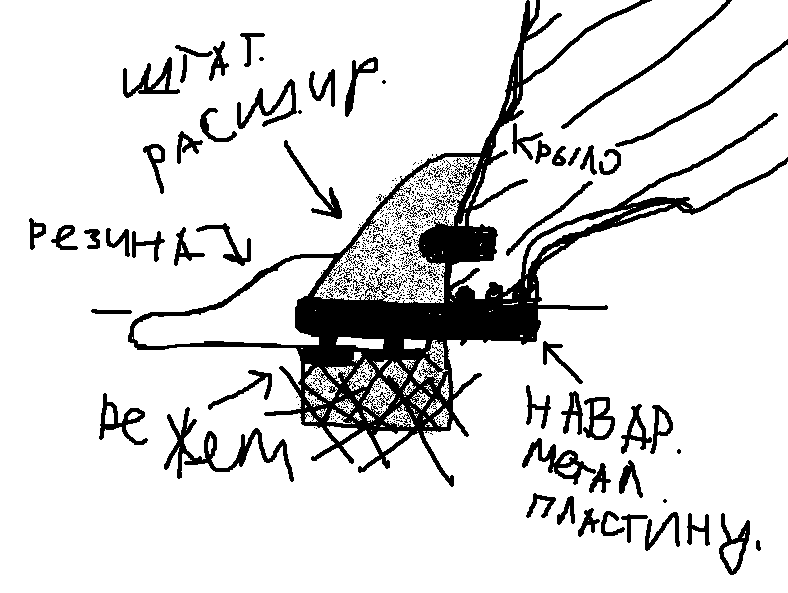

    Вот, нарисовал неприличную картинку про неприличную резку %)
    [​IMG]
    По моей идее, металлическая полоса должна подвариваться таким образом, чтобы ее край был "заподлицо" с порезанным штатным пластиковым расширителем. Затем на все это безобразие в небольшой нахлест сверху накладывается резиновый расширитель (у резинового расширителя есть соотв "выточка" 2-3 мм), а сам он крепится снизу к приваренной пластине.
    Чем плоха такая конструкция (за дизайн чертежа не пинать - под рукой только Ms Paint ;)

    Однака ценная инфа:thumbsup: Эх, скоро вы меня возненавидете - нового к вам пришедшего......;) (хотя хочеццо годик хотябы поездить на стоке, так сказать вжиццо в машину).....

    Ну это только мое личное видение нормальной резки арок... Сейчас "гламурщики" помидорами закидают, будут писать что сварка ржавеет и всякое другое ;))
    ЗЫ Собстно вышеизложенное - как я в свое время изначально формулировал свой запрос к Анвиру... но они мене в тот раз переубедили :( И получилась, в общем шляпа, тут Голфер прав.

    Ну да, но ведь мона ко всему допустим насверлить минимум отверстий и закачать туда современного антиржавия или вроде того, мне реально понравился чертеж: правильно, прочно и вроде вовсе не теряется жесткость, Джим это "дерево творчества", чем больше вникаю - тем больше люблю..... Да простят меня Джимниводы;)

    Я не хочу ромины (пока) только по той причине, что у меня уже есть (установлены, хоть и халтурно) другие! Нафиг мне новая резина, пусть и гламурная, за инвалюту ;))) ?
    Думаешь, не будет? По идее, стык металлической пластины прикрытый (схваченный вместе) с подрезанным краем расширителя - должно держаться... Мне так кажется.
    Если не будет - тогда конечно пластик придется "фтопку ". Ну так грех же над ним не поэкспериментировать перед тем как выкинуть ;)))
