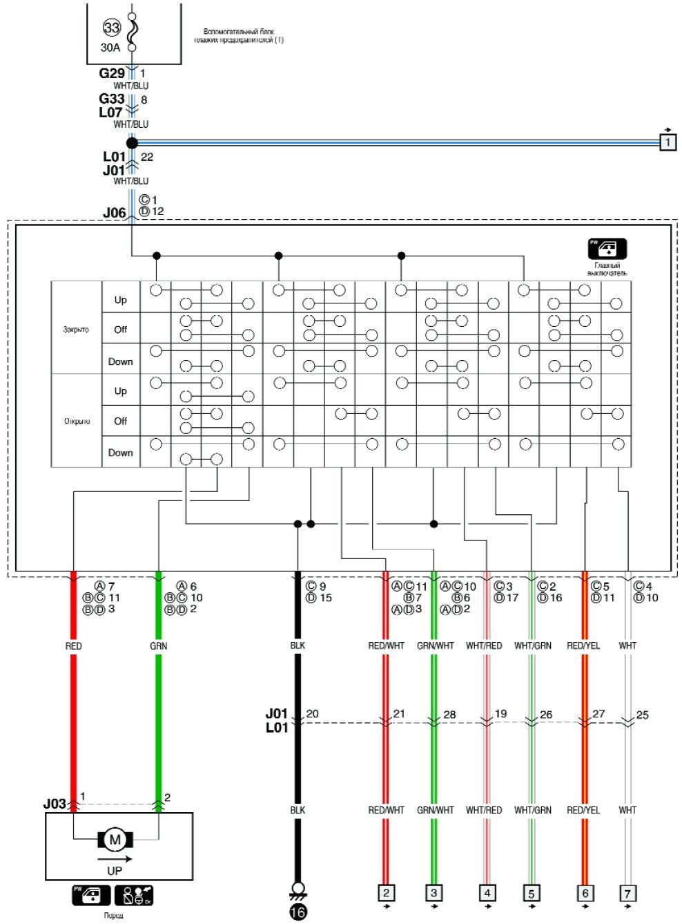

    Вот схемы:
    Судя по ним где-то после предохранительного блока есть пара разъемов на бело-голубом проводе, который и подает всем кнопкам питание. Судя по всему именно в этом проводе есть обрыв где-то или разъем зацепили при каких-то работах и отсоединили. А может и крыса... (было у меня такое уже, писал как-то). А может, кстати, и земля пропала - черный провод в водительской двери. Если он оборван, то тоже ни одна кнопка работать не будет, т.к. на все остальные двери земля идет через водительскую.
    Ну или банально умер блок кнопок водительской двери. Проверьте в водительской двери наличие 12 В между черным и бело-голубым проводом на разъеме, который к стеклоподъемным кнопками идет (на блок водительских кнопок два разъема идут: второй - зеркала)

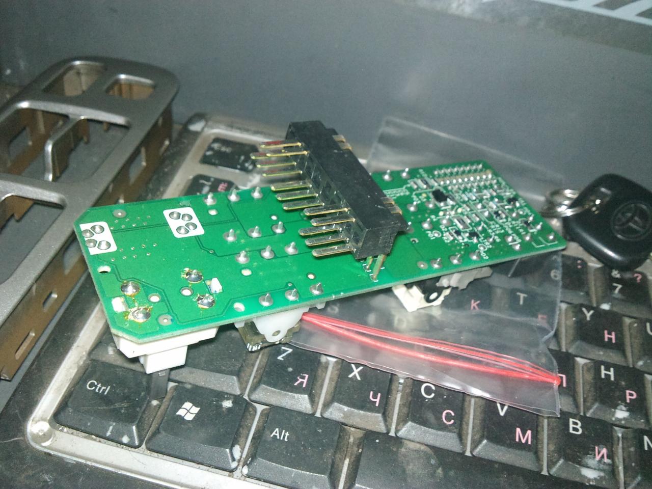

    Недавно писал в разделе "выбор и приобретение", о том, что не работали все стеклоподъемники, кроме водительского (все электро.). Заехал в сервис. Диагноз был сгорела кнопка блокировки стеклоподъемников. Электрик перепаял блокировку. (800 р. весь ремонт) Стеклоподъемники заработали, но кнопка блокировки теперь неработает и заблокировать стекла нельзя. Сказал, чтобы кнопка блокировки снова работала, надо купить Блок управления стеклоподъемниками (фото) и что это очень дорого (ок 20-22тр). Что скажете ? Есть ли подешевле или не заморачиваться или брать задорого?

    Смотря что вы понимаете под блоком управления. Как отдельная коробка его не существует, электродвигатели включаются непосредственно кнопками на дверях.
    схема 1 схема 2

    Скорее всего обрыв проводки или неисправность блока кнопок в водительской двери: если он не работает, то не будут работать и кнопки на других дверях. Проверяйте его: если моторчик напрямую от АКБ работает, то проблема скорее всего в этом блоке водительской двери. Пассажирскую кнопку можно проверить, подставив от другой задней двери ;)

    спасибо! моторчик исправен- снял обшивку проверил от аккумулятора. Провода все срезаны и примотаны к новой розетке к блоку изолентой- вот если бы знать,какой цвет провода-было бы легче найти, а то придется копаться!
    --- сообщения объединены, 8 фев 2016 ---
    еще стоит такой модуль
