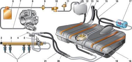

    Вот кстати подтвержение моим словам, это по ВАЗы написано. Не думаю что в Suzuki хуже сделано.
    Так что еще не известно у кого НЕработает.
    В системе впрыска с обратной связью применяется система улавливания паров топлива. Она состоит из адсорбера, установленного в моторном отсеке, сепаратора, клапанов и соединительных шлангов. Пары топлива из бака частично конденсируются в сепараторе, конденсат сливается обратно в бак. Оставшиеся пары проходят через гравитационный и двухходовой клапаны. Гравитационный клапан предотвращает вытекание топлива из бака при опрокидывании автомобиля, а двухходовой препятствует чрезмерному повышению или понижению давления в топливном баке.
    1 – форсунки
    2 – пробка штуцера для контроля давления топлива
    3 – рампа форсунок
    4 – кронштейн крепления топливных трубок
    5 – регулятор давления топлива
    6 – адсорбер с электромагнитным клапаном
    7 – шланг для отсоса паров бензина из адсорбера
    8 – дроссельный узел
    9 – двухходовой клапан
    10 – гравитационный клапан
    11 – предохранительный клапан
    12 – сепаратор
    13 – шланг сепаратора
    14 – пробка топливного бака
    15 – наливная труба
    16 – шланг наливной трубы
    17 – топливный фильтр
    18 – топливный бак
    19 – электробензонасос
    20 – сливной топливопровод
    21 – подающий топливопровод

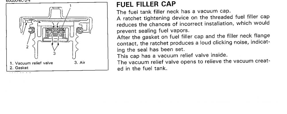

    У меня тоже шипит, причем сильно. Думаю из-за разряжения вызванного понижением уровня топлива в баке.
    В мануале написано что в крышку встроен вакуумный клапан. Правда данных о том при каком давлении он срабатывает нет.
    А по поводу того что мол неопасно полный вакуум в баке - так при этом на каждый см бака будет 1кг давить, вот и считайте..
