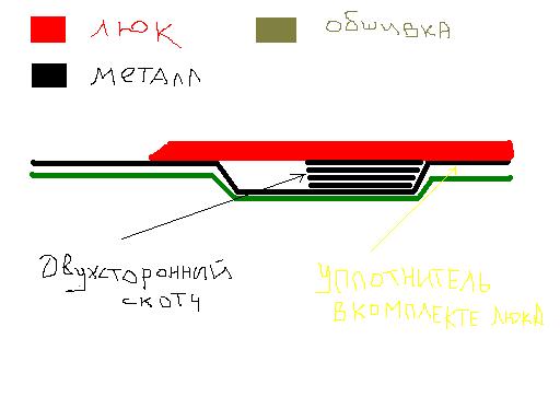

...итак, снимаем козырьки, салонное зеркало, поручни, боковые накладки стойки лобового стекла - всё это для того, чтобы "отклеить" обшивку от листа кровли. ПРИ РЕЗКЕ БАЛГАРКОЙ - ВОЗМОЖНО ВОСПЛАМИНЕНИЕ ДВП! поэтому оттягиваем всё энто дело и делаем зазор. далее берем доски, располагаем их на крышные дуги, встаем на крышу, с помощью рулетки ищем центр крыши, ставим шаблон, берем маркер, обрисовываем контур, режим металл.
отрезанный метал откидываем на 7 метров через правое плечё, вставляем люк, подгоняем.... после того как люк встал, берем резак и аккуратно, сверху, режим обшивку, вставляем люк. после того как есть полная уверенность что он садится как надо - начинается творческая работа:
на крыше имеются 2 вогнутые "полоски" - ребра жесткости. их сравниваем с плоскостью крыши. можно заполнить их нарезая из резины. я использовал двухсторонний вспененный, черный скотч. клеим полоски на дно желобка, пока последняя полоска не сойдется с плоскостью кровли.
далее вставляем уплотнитель между обшивкой и металлом (чтобы люк сидел плотно), обмазываем кромку отверстия в кровли, кромку люка черным герметикам, сажаем люк, и протягиваем.

P.S. проехал с люком 4 дня, вибрации по бездорожью - нет, свиста на трассе - нет.
испытание на мойке прошел - течи нет. при закрытых окнах, открытом люке, выключенном двигало печки - усиливается тяга из консоли (люк работает как вытяжка)
+ зрительно салон стал выглядеть больше и светлее за счет дополнительного остикления.;)
