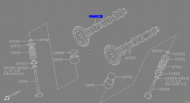

в упор не вижу:Dстаканы вижу шайбы тоже.................
