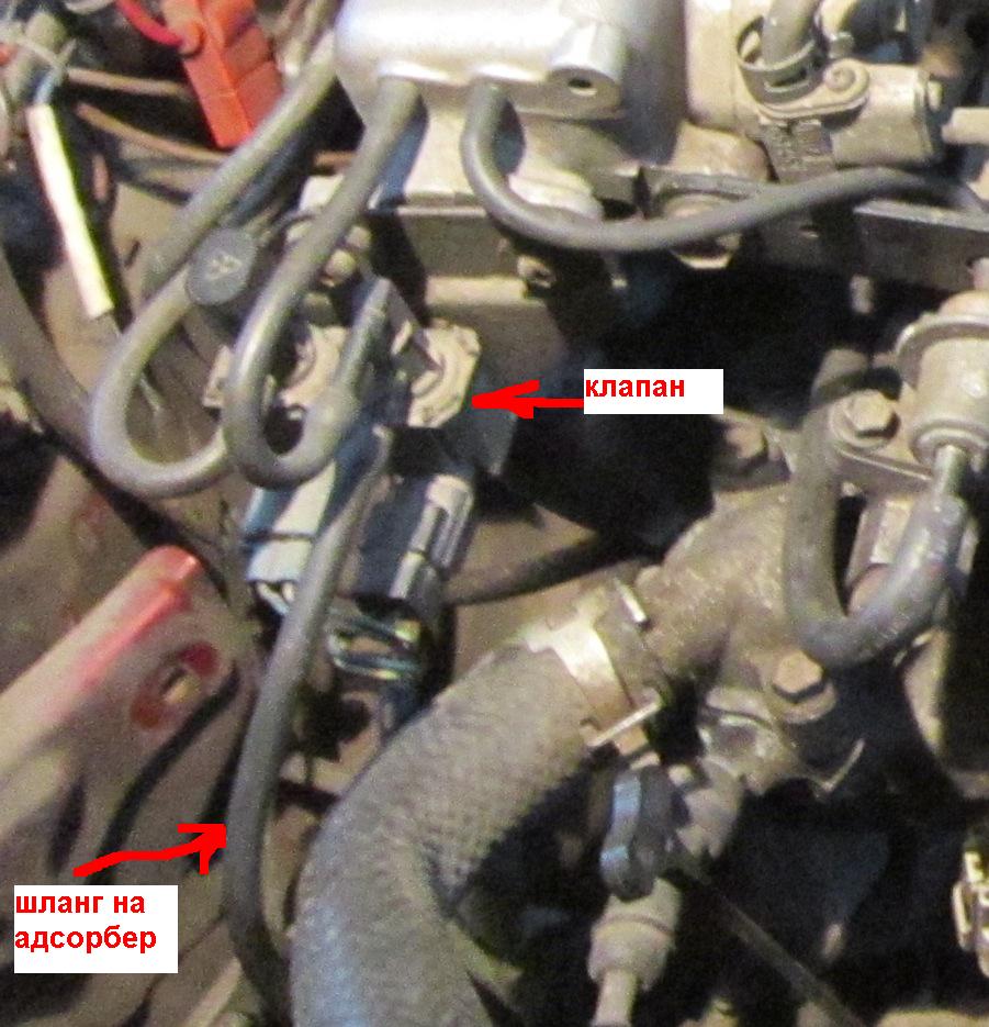

и еще с абсорбера бежит бензин когда в баке давление я его сейчас заглушил полностью но в чем причина?? топливный фильтр или еще что нибудь???

....... и еще с абсорбера бежит бензин когда в баке давление я его сейчас заглушил полностью но в чем причина?? топливный фильтр или еще что нибудь???
скорее всего неисправен электропневмоклапан адсорбера,
пары бензина не втягиваются разрежением во впускной коллектор.
на него , кажеться, подаются импульсы 12вольт с частотой, пропорц.
вращению движка.Клапан открываеться и пропускает пары бензина
в впускной коллектор
Снимите и разберите клапан - там будет понятно , что поломалось,
я у себя чинил года 4 назад, точно не помню, какая-то пружинка
сломалась...

Точняк, был съем бака, после течка и началась, полезу на выходных смотреть, наверняка сварной на путал.
