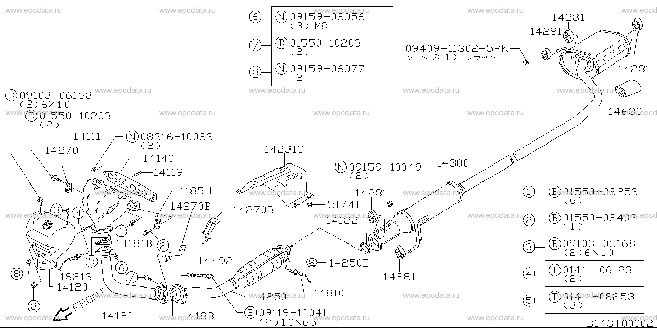

Дамир16
22 Июль 2014
Suzuki Cultus Crescent 1996
перегрев может о чем говорить, либо каталик забит, либо смесь не та, ну и все вместе, 13 у култусов вроде перегрев кислородного датчика (катализатора), если 2 лямды нет , выбить нахер каталик ну если конечно он забит, ну или чтоб машинке легче дышалось
. Выбивать катализатор смысла нет. Датчик неподключен, провод оборван. А значит нет ответа от датчика. Сфоткайте пожалуйста своё дно, покажите в какое отверстие провод в салон уходит или на схеме
P
pablonerudo
Куда подсоединить провод от второй лямбды или как её обмануть? Самодиагностика показала ошибку "13". На щитке приборов горит значок в верхнем левом углу.
Cultus Crescent 1996 г. G15A, 2WD, AT, 4AT, 5DR.
Провод от второй лямбды уходит в отверстие пола справа от водительского сидения(между сидением и подлокотником). Снимаешь подлокотник, пластик закрывающий тоннель селектора АКПП или КП, приподними ковер и увидишь отверстие для разъема прямо около салазок сидения справа, и там же рядом должен быть ответный разъем от жгута проводки ,который идет па подогрев сидений. Перепутать сложно, там только подогрев сидений и вторая лямбда.
Alexpe1
5 Июль 2007
963
Ижевск
Как раз, если забит то стоит, не зависимо есть лямда или нет, попробуйте через соломинку подышать, у меня второй лямды нет, и отверстий там ни каких нет. Самое интересное что в каталоге он называется не sensor, а fuse catalyst , (14810 стоит в самом каталике) т.е. предохранитель катализатора , если я конечно ничего не путаю
