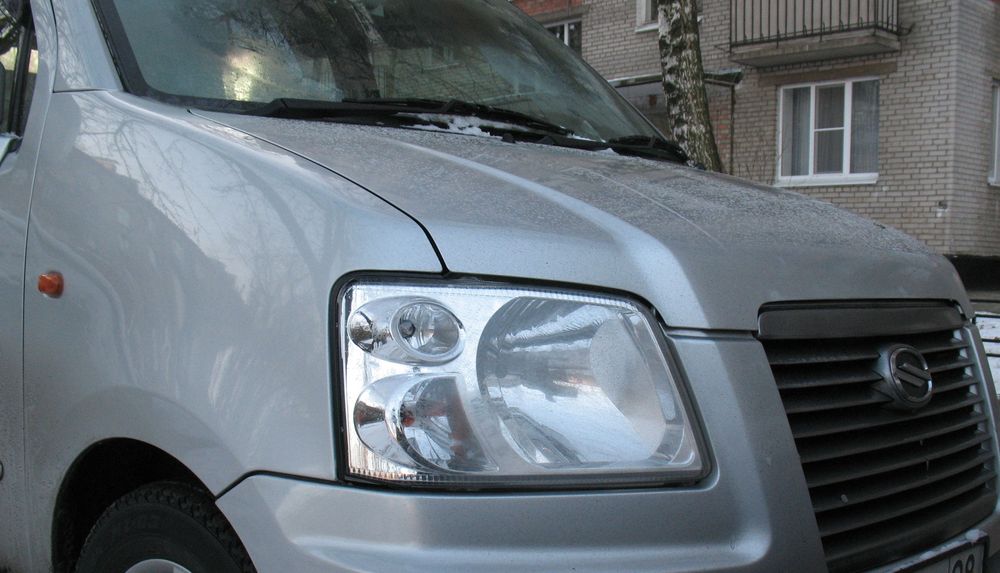

    Не знаю, в какой теме разместить вопрос. :( Автомобиль не Вагон и даже не Вагон Солио, а просто Солио. 2005 г.в. После аварии в Японии была заменена мордочка на какую-то от другой модели Вагончика.
    Проблема: нужен номер фары.

    Солио = ВагонСолио. Фарка, похоже, от 1л нового выпуска - практически родная. Родная возможно такая: 35120-78F60, но если нормально стоит новая, то возможно что и бампер поставлен новый и тогда придётся вместе с "родными" фарами и "родной" бампер покупать - как-то дороговато выходит?

    На фото - фара 35120-82Н70 (правая), 35320-82Н70 (левая). (исправлено)
    Это штатные фары для Солио с 2005 года.
    А морда, похоже, взята от Сольки выпуска до 2005. Наши мастера, судя по всему, поработали.
    С августа 2005 года, после рестайлинга, Solio идет без приставки "Вагон". Хотя код кузова остался тот же (МА34S). ;)

    Edw_War, фара не совем такая (у моей Сольки - "одноярусная"), но по номеру я вышел на некоторые полезные сайты, спасибо!
    Vagulo, ни одна система (известная мне) не обнаружила такой детали!Ох ёёё, не
    Добавлено через 6 минут
    А может быть, кто-то подскажет, где НА ФАРЕ может быть номер? На стекле его точно нет. На верхней части пластмассовой детали (типа фиксатора стекла, с двумя "замочками") написано "Stanley P5293". Поисковик так же ничего не дал... Может быть, номер на нижней части корпуса фары?

    Пардон.. поторопился, опечатка вышла. Правильно так: 35120-82H70 и 35320-82H70.
    На Экзисте точно присутствуют:
    http://exist.ru/price.aspx?pcode=35120-82H70
    http://exist.ru/price.aspx?pcode=35320-82H70
    цены около 350 енотов за оригинал, аналогов нет.
    Есть такое ощущение, что по посадочному месту подойдет и "двухэтажная" - все равно морда от старой Сольки. Вероятнее всего, фары взаимозаменяемые.

    Где-то сзади, около гнёз лампочек. А зачем Вам номер от текущих-то фар?
    У Солио 1.3 есть, вроде, пара модификаций по виду передка. Вполне возможно, что с невзаиморазмерными фарами. Я бы оставил как есть или поискал номер на переднем бампере-решетке и по нему потом искал нужную фару. Имеет смысл только с японского аукциона или во Владивостоке заказывать - новая будет жутко дорогой- 500уе.
