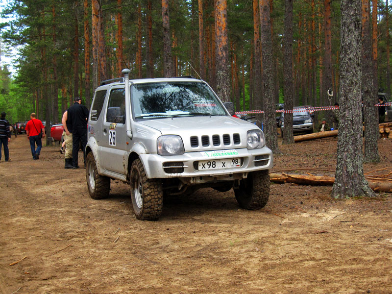

Ответ: Отчет: Медведи 235/75/R15 в Jimny
To volodream
По задней арке - к кузову. У джимника металл тонкий, пальцем продавишь : -)), но после наварки трубы жестко схватывается. Вдоль порогов идут по две трубы соединенные перемычками, такая лесенка, приваренная снизу к корпусу. Это не силовые пороги, завязанные на раму, а именно для защиты от навала на деревья. Так как сделан бодик, то клиренс не съедается. С передними арками сложнее, там чтобы можно было снимать крыло, к корпусу варились горизонтальные стойки на которые собственно крепится труба. Снизу арка зашивается листом.
Усиление арок и порогов является единой конструкцией, идущей в одной плоскости, и придающей жесткость и прочность кузову в местах возможного контакта с деревьями. Думали завязать на это дело еще и наружный пространственный каркас, как у Вовы-Субару, но потом отказались от этой идеи. Не хочется лишний вес вешать. Вот как-то так.
Следующим этапом будет удаление бамперов, с заменой на легкое железо. Без них джимка гораздо прикольнее смотриться. А какой у него благородный звук мотора без глушака : -)))) !

Костя, а можно фотки поподробнее? Сделано оч добротно и красиво. Я как раз собираюсь резать арки скоро. Собираю рецепты. Скинь фоток побольше плз.

Присоединяюсь к Егору, сделано очень хорошо и красиво. Прочнее чем у меня (ибо мои трубы приварены только к кромке крыла), и наверняка дешевле (у меня нержавейка).
Егор, груба гнется по радиусу 500 мм, это нормально для трубы 20х20.
А порожек- имхо бесполезен, силовые пороги имени Сапфира и эстетичны, и защищают от камней/деревьев, и позволяют ступать на них дамам в туфельках и вечерних платьях, и являются силовыми по всей длине.
Дело в том, что без трубы вдоль порогов, трубы на арках получаются отдельными элементами и не появляется необходимой жесткости конструкции (IMHO). Весь этот обвес все-же должен быть завязан на что-либо одно - или на корпус, или на раму. Да и порогом это является чисто условно (но для откренивания пригодилось), это защитный элемент, что-бы по деревьям елозить можно было.
А силовые пороги завязанные на раму, все-же съедают подмашинное пространство : -))). Это мне не нравится - боремся же за улучшение проходимости машины, в конце-концов. Для джека есть куда цеплять и спереди и сзади.
Фотоотчета к сожалению не получилось, уж больно здоровый у меня фотоаппарат, лишний раз не потаскаешь. Да и выполнялось это все в рамках длительной программы по оздоровлению джимника - переваривали корпус. Есть только кое-какие фотографии уже собранной машины. http://kdav.gallery.ru/watch?a=3RU-eAWL
Труба кстати то ли 20х40, то ли 20х50.

Константин, Мишкины пороги ничуть не съедают пространства, но это по-любому Вам неактуально, Бог сним. А колеса-то на вид 31-32, угадал? Всё же больше на 31-е смахивают.
Но вообще карсивая машина, мне нравится. Очень аккуратно всё. ИМХО - лучший внедорожный тюнинг в нашем клубе. Ромины уродцы даже не обсуждаются. Увы, тюнинг лучше моего, по крайней мере снаружи. Не хватает только задней лебедки.
