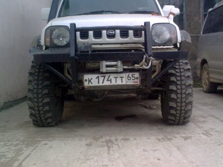

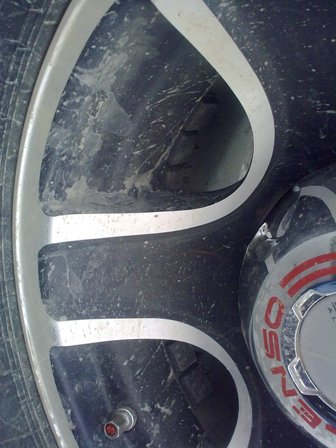

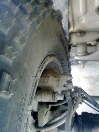

На одетом колесе плохо идно, но видно. Попробую завтра снять и выдам по полной.

Друг мой! Ты хоть раз видел Сильверы экстрим 117 МТ, посмотри и ты сразу поймёшь где у них может быть перевес. Кстати у Богер в отличии от Сильверов довольно равномерно расположен протектор. Я просто не пойму тебя, что ты от меня хочешь. И , что ты хочешь доказать. А какой вылет должен быть под такие колёса, может +22, чтоб на первом косогоре перевернуть машину. Чем выше машина тем шире должна быть колея. Если бы ты видел как они ходят по грязи и по гнилой морской капусте (это даже не болото) ты бы на них и по 3кг повесил. Ззавтра сфотаю, вышлю.
Дружище, ты расслабься. Что напрягся-то так? Мы ж не в суде и карданами не меряемся :)
Ничего не хочу доказать. Хочу знать, почему у человека, в данном случае у тебя, на 33-х Сильверах навешано столько балансировочных грузов? Все просто.
Чтобы на первом косогоре не перевернуть машину надо прежде всего думать головой, а не полагаться на вынос дисков. На поднятой машине необходимо расширять колею, но в разумных пределах, иначе колея начинает походить на базу и Джимник попросту становится "квадратным", теряя свое преимущество -- узкую колею. С большим выносом дисков Джимник начинает проваливаться в колею, допустим, Сафарика на 38-х колесах и попросту виснет на мостах в силу нехватки просвета. Тут так же все просто.
Я не просто видел, как ездят эти колеса, я на них ездил сам, представляешь? На таком же Джимнике, как у тебя. Сначала немного на 31-х, потом на 33, потом на 35-х, потом еще на 33-х и под конец снова были 35-е. Только по 3кг свинца на них не вешал. Вешал максимум 790гр на 35x11.50R15 MT-117 Extreme на диске КРАМЗ 8JJ ET-15.
Отвечая на твой вопрос. Вылет под резину Silverstone MT-117 Extreme размерностью 33x10.50R15/R16 оптимален ~ -15 при ширине диска в 7 дюймов, на мой взгляд.
Выводы делай сам :)
Вот фотографии первого Джимника на 33-х и 35-х колес...
http://www.suzuki-club.ru/forum/album.php?albumid=704&pictureid=3921
http://fota.mota.ru/albums/388f15efe0488e6de28afb6b48112382/image/16.html
Добавлено через несколько минут...
Вот еще что, кстати. У нас один спортсмен в Приморье ездит на 35-х Симексах, но вынос дисков все же -20 и не жужу, хотя лифта там раза в два больше твоего. http://4x4.primorye.ru/attach.aspx?id=110738&pic=post_pic_1
У тебя диски судя по фото еще и шириной 8,5 дюймов (Lenso Off Roader R15 8,5JJ ET-40 насколько мне не изменяет память), тогда я точно не понимаю для каких целей такие при такой резине, но каждый, конечно же, выбирает все сам для себя :)
