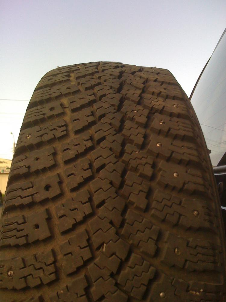

    Помогите найти ответ, почему сожрало резину на левом заднем колесе, внутренняя сторона. Причем не по всей окружности, а только 3-тью часть. С внутренней стороны, на диске было много грязи, может из-за этого?
    С внешней стороны, на против съеденного, вылезло наружу штук 5 стальных тонких проволочек длиной в 10см. Они легко вытащились руками.Чешу репу.молотком с

    Внутренняя часть не съедена, а стерлась внешняя сторона. Судя по всему, лопнул корд, внешнюю часть выдуло и она стерлась(миллиметра 4 еще есть). Поэтому вылезло несколько проволок. Резине капут Баксы-бакс
    Но что-то не припомню, чтобы бил её. :(
    ЗЫ думаю такая резина, может взорваться.

    мне кажется сжевало резину от перегрева отслоился корд давление в колесе должно быть низкое было

    Давление 2 атмосферы было всегда. Она даже не спускала. Наоборот думал, что слишком большое давление.

    Сегодня был на развал/схождении, проверили, все ок. А на тему заднего колеса, сказали "такая значит резина"
    Вот теперь делема, икать одно колесо, либо докупать два других, что ни есть гуд Чешу репу.

    Рискну предположить, ушел ступичный подшипник полуоси. Колесо не люфтит в вывешенном состоянии?
    Задняя ось у нас не регулируется вообще никак.
    Передняя только в одной плоскости (рулевыми тягами).
    У меня вот вот вообще на передней заводской свал. Одно колесо тоже слегка поджирает, а что делать... Только подвеску менять. Нуегона.

    Хакка 1 - очень поганая резина, у меня была за 2 сезона повело корд на всех 4 шинах. Лечение - выкинуть на помойку.

    ;) Если идет износ задней резины с внутренней стороны - ПОДНИМАЙ МАШИНУ НА ПОДЪЕМНИКЕ И РАДУЙСЯ , ЧТО ПОДШИПНИК ЗАДНИЙ НАДО МЕНЯТЬ С ТОЙ СТОРОНЫ, ГДЕ ЕСТ РЕЗИНУ / если с двух с внутренних сторон поджирает - то радуемся в двойне Баксы-бакс ! Два подшипника меняем! /
    Знаю точно на 1000 процентов - проходили это уже по 2 раза с двух сторон!
