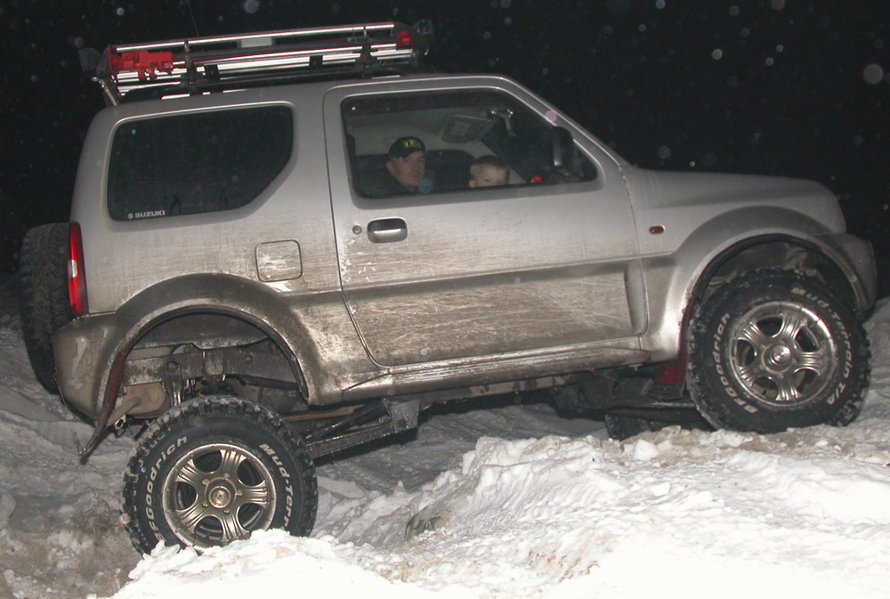

    я поставил карданы оба от TOYOTA день работы с токрями и больше голова не болит ход подвесок неограничиваю нечем сзади вообще пружины сделал свободными!
    на фотке если посмотреть повнимательнее видно кардан вибрации есть но нефотально! вернее они не постоянные

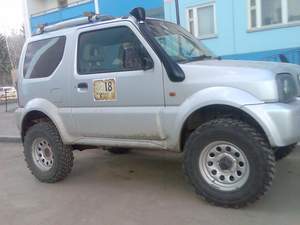

    Да у меня жопа задрана действительно. Оно как бы и не к чему.
    На морде лифт меньше
