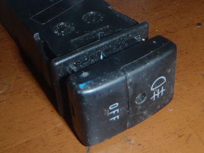

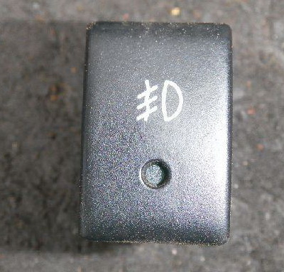

    Подниму тему, есть вопросы:
    1. Какие светильники лучше купить:
    - новый неоригинал Depo 318-2001R-US (2550р/шт в экзисте)
    -б/у оригинал (2500р/шт на разборке)
    2. на разборке есть 2 варианта кнопок "вкл птф" (450р/шт), какую брать (см.вложения)
    3. какова правильная эл. схема подключения?

    2. первый брать, второй для заднего противотуманного фонаря
