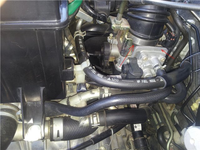

Вопрос о Дросельной заслонке . У нас вдарила жара + 35 открыл капот после поездки около часа
в этом месте слышен Слабый ШИП ,дырок в шлангах не замеченно, труки вакумные тоже в порядке и не отсоедененны. Разве должна Дросельная заслонка работать издавая всасывания воздуха, Да ещё заметил, что и в прошлый год в жару и вот сейчас под задним сиденьем с левой стороны слышен как работает бензонасос.ю разве так должно быть?
Двигатель работает ровно, лампочки не горят и тахометр стоит ровно на 700 об.м

Вы слышите шум всасываемого через щель заслонка-патрубок воздуха + воздух через переменное сечение сектора РХХ. Как собственно и во всех подобных конструкциях других производителей...Бывает из-за грязи это шипение переходит в свист...
8,877
5,203
Володь, все это нормально, раз слышишь - значит оно работает. Не бери в голову! Я бензонасос именно так и проверяю - сидя сзади в салоне. Когда сгорел предохранитель и машина не заводилась - именно так и узнал, какой предохранитель умер: не услышал работу бензонасоса.
А звук всасываемого воздуха - это тоже нормально. Я тоже поначалу пугался от этого, искал где подсос идет, но все нормально, просто ты слышишь звук внутри дрос. заслонки.
Завидую чистоте твоего двигателя!!! Я такой чистоты и на новой машине не видел, наверное! Для питерских дорог - это нереальная мечта!
