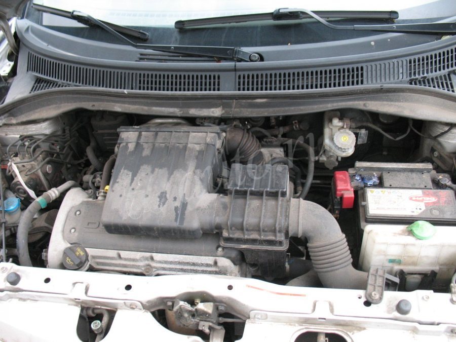

Японец, дорестайл (Marinoseg) :
Венгр с роботом:
Хотя с виду места под руку одинаково у обоих...
