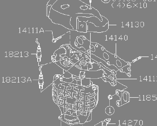

бошевский аналог есть на датчик перед входом в катализатор 18213А на рисунке. выбрасывать полторы тыщи наугад неинтересно. принцип работы датчиков наверное одинаков. они выдают сигнал на комьютер. только параметры у сигналов разные (я так думаю). с рейкой поколхозить не страшно:D а вот если комьютер крякнет-ппц
параметры одинаковые, но вы мне не поверите да и не нужно это: проверить эту инфу проще простого: нужно не гадать и не строить предположений на пустом месте а спросить у професионалов которым доверяеш

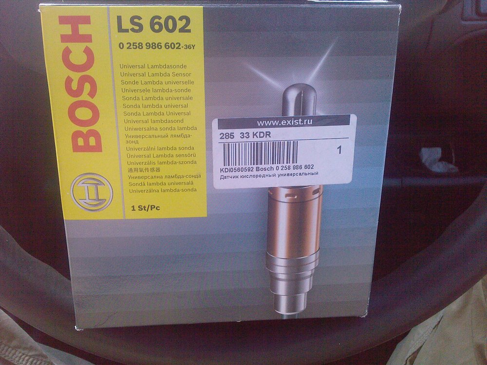

купил я бошевский аналог датчика на экзисте. вроде все работает ( в смысле ошибка ушла). машина у меня глохла только в пробках и включенном кондее. скоро опробую и отпишусь
