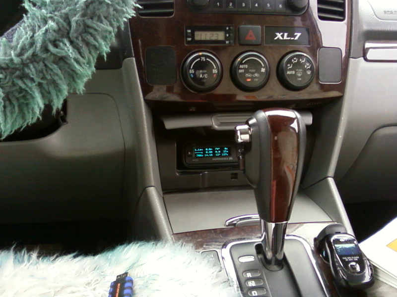

Про БК - дело вкуса, приятно иметь ПК с адаптером, но не оперативно в дороге, хотя "желтая" ошибка и не критична во времени, кроме, иногда, расхода. Что касается места установки - я поставил его в один из "бардачков", как раз туда влез и не мешает в дороге (если специально не открывать и не смотреть), и говорит все подряд, да и всякие мгновенные расходы топлива дисциплинируют вождение. Да и цена - даже тут (см. ниже) взял за 3500. Если нужно - вложу, если получится, фото установки.

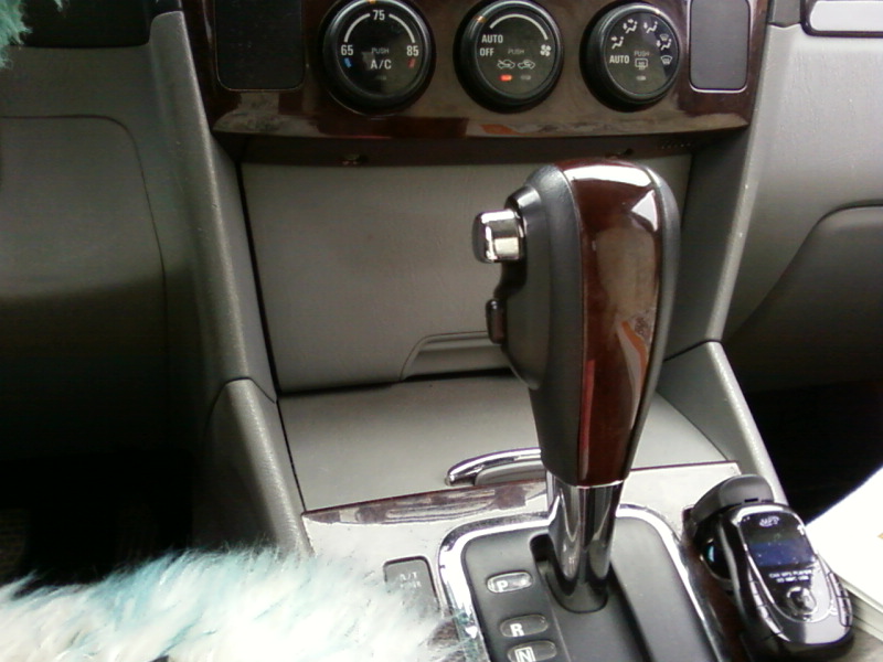

Тот что по центру в панели? Сделай фотку, если есть возможность. Правда все же не охота место терять, у меня там всякий хламец лежит...
Kolbasatnik
16 Апрель 2009
609
Магадан
Ответ: Загорелся ЧЕК ЕНДЖ
