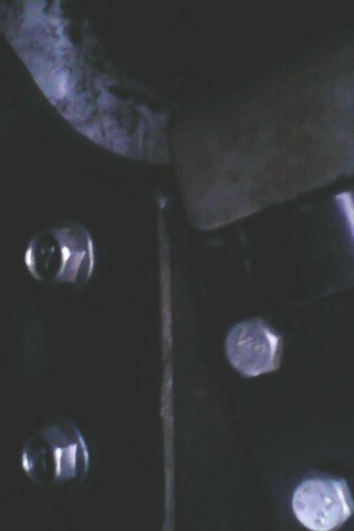

Я у себя с грузового неудобного сиденья превратил в пассажирское : В месте где соединяются спинка и сиденье пропилил болгаркой но не до конца. Разогнул на зад (так чтобы спинка стала удобной) поставил две накладки из метала и всё

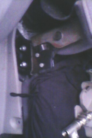

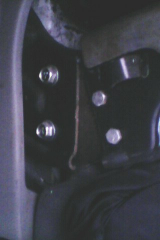

у меня на suzuki alto при покупки с аукциона угол спинки заднего сиденья был меньше 90 градусов сей час примерно 110-120 градусов.
спинка опускается и подымается за счёт двух шарниров . я отступил от шарниров 7-10 сантиметров в низ
и пропилил болгаркой но не до конца (оставил 5-10 мм) согнул крепление (надавил спинку назад ) на столько что-бы удобно было сидеть .
с метала вырезал две заплатки и в месте распила крепления закрепил болтами и всё это закрыто пластиком

с фотками, стало понятно - спасибо!
