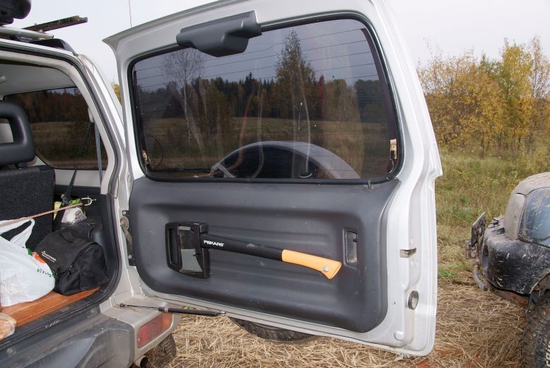

    1. Самое простое в размещении и необходимое практически всегда - это топор. Рекомендую вот такой топор и такое его размещение:
    [​IMG]
    С его помощью можно разрубить поваленное дерево, мешающее проезду, вырубить вагу и приподнять машину, нарубить веток и подложить под колеса, и многое другое...:) Топор должен быть нормальным, а не игрушкой.

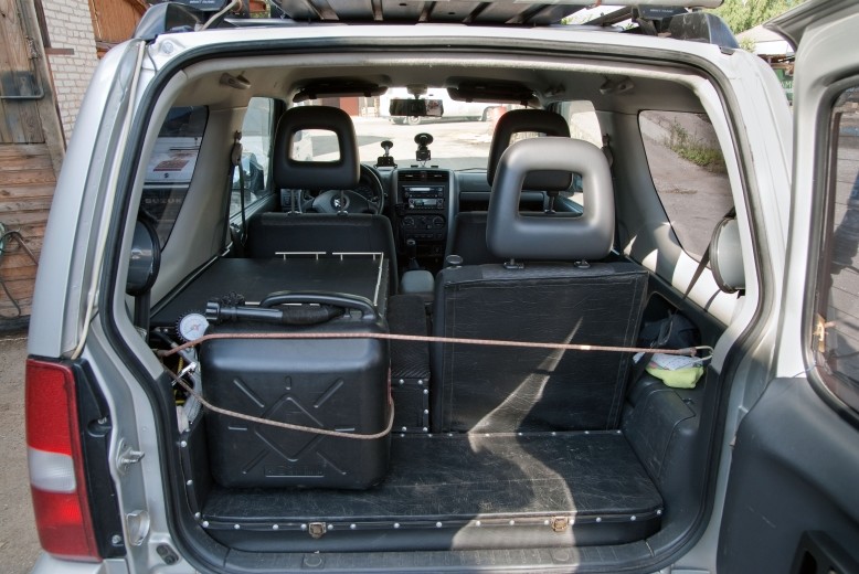

    3. Лопата и хайджек с лифтмэйтом вещи нужные, но с ними сразу возникает проблема с цивильным размещением...:( На мой взгляд наиболее удобный вариант - багажник на рейлинги. Я имею в виду даже не экспедиционник, а обычные перекладины(лучше все-таки аэродинамические). Хайджек разбирается(для этого лучше купить все-таки фирменный, у него и рукоятка сразу отстегивается), механизм и ручка убираются в тот же ящик, что и трос. Туда же и лифтмэйт. А рейка джека и лопата крепятся на перекладины. Примерно вот так:
    [​IMG]
    [​IMG]
    В общем по минимуму это все...

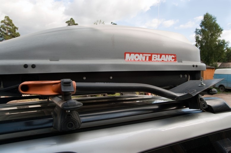

    4. Очень полезным аксессуаром для Джимника, ИМХО, является бокс на крышу. Это значительно расширяет возможности багажного отсека...;) Там можно всегда возить с собою сапоги, сменную, теплую и штормовую одежду, спальник и другой туристический шмурдяк...

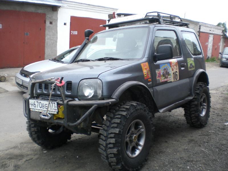

    [​IMG]
    Дорестайлинговый бампер
    Защита раздатки от Sprinter'а
    Лебеда T-Max 6500 Outback Radio
    Шины Cordiant Off-Road
    Рывковая стропа на 8 тонн
    Пара шаклов
    Бензопила вместо топора
    Можно ещё лопату добавить. 8)
    И компрессор. Лучше Беркут R20.
    Конечно, расово верно было бы сделать усиления под подъём джеком. Но пока ездится и так.
    С асфальта съезжается и уезжается к чёрту на рога. 8)
    И при этом obnovlenie_vnov почти каждый день ездит на нём на работу, что в паре километров от Кремля. А вовсе не охотохозяйство или биостанция в чаще. :D

    При наличии лебедки хайджек полезен в особо крайних и сложных случаях.
    Поэтому я его даже не покупал)

    Лебедка(электрическая) штука гораздо более комфортная в использовании.
    Однако надеяться только на нее нельзя, ибо по закону подлости в самый нужный момент она может отказать...:( А если тебе ее в сервисе ставили и ты знаешь только как на кнопочки нажимать и разматываешь ее один раз в год-два...то вероятность подлянки увеличивается значительно...;) Да и деревья не в каждом поле растут...

    Лебедка для городской машины??? На мой взгляд очень спорное приобретение. Сергей, ну почитай первый пост, с чего обсуждение началось. Чисто городская машина + немного выбраться за город.
    Ну а сломалась лебедка, например как у Спайдера на Бесовом Носу? Да впрочем не единственный пример )))) И что ты будешь делать, если в одну машину. Лебедка, на мой взгляд, ставится осознанно, последней, когда все остальное уже есть.

    А джек из оффроадного инвентаря - самая замечательная приблуда. В силу своей универсальности. Для чего только его использовать нельзя - и поднять машину, и из колеи за трубу перекинуть, и как лом пользовали, как якорь можно закопать, и как лебедка и как пресс, ручку как удлинитель - гайки откручивать, колотить ей удобно, можно по репе настучать.... и т.п, и т.д.
    Но конечно пользуясь, надо относится уважительно. Знать что он способен сделать с хилым человеческим организмом : -))) Крайний случай был, когда наблюдали, как ручка улетела бешенно крутясь. Было даже время поспорить, куда воткнется - в середину лобового или в крышу )))) Стукнула плашмя по багажнику, пронесло.

    Я просто был свидетелем (и участвовал) в акции - сгоняй к другу за 300 км - вытяни его из засады.
    Хайджек был, лебедки не было, хайджек не помог.
    Машина была на 215 резине.
    Было и так, что на 5 машин ни одной лебедки, и ночевали в лесу, с утра помощь приехала за 200 км.
    Да, на любом внедорожнике лебедка должна быть.
    А как мы жарили шашлыки (от отчаяния) когда было 2 джека, но они не помогли достать машину (лебедка не завелась).
    Вообщем лебедка приоритенее, имхо. Особенно когда один.

    Вы просто не умеете его готовить...:)))
    Да это тяжело, да это долго...
    НО
    Джек в состоянии заменить лебедку, а лебедка джек далеко не всегда...

    нет. не в состоянии.
    Готовить умеем, поверь - перед тем как позвонить мне - ребята подняли жопу на 1 метр вверх - замостили, морду не смогли (потратили 6 часов), просто так они не звонят....
    Добавлено через 37 секунд
    ровно наоборот.
    Вот когда понимаешь что лебедка не всегда помогает - тогда можно в магазин за джеком)

    Ну не верю я в ситуацию, не представляю, когда машину не вытащить при помощи хайджека и топора. Ну подними ее повыше, построй "железную дорогу" из бревен хоть какой длины, все упирается в количество затраченного времени.
    Хотя я тоже неоднократно был свидетелем сцен, как компании из нескольких машин, засадив одну и вяло поковырявшись с джеком, предпочитали сидеть и ждать когда приедет лебедка. Просто потому что привыкли ездить толпой и им просто лень напрячся. Ведь куда проще дернуть тросом или найти трактор или позвонить другу с лебедкой.
    Мы в основном ездим в одну машину, когда приходится рассчитывать только на свои силы, на то что есть в машине с собой - отсюда такая агитация за простые средства.
