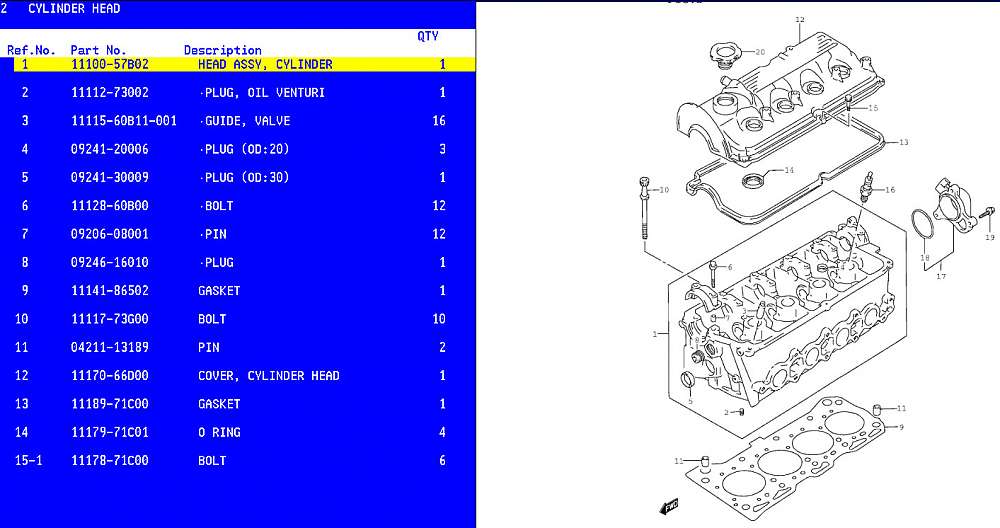

Заказал прокладку под крышку клапанов. А с ней идут кольца под свечи или их нужно заказать отдельно? номерок не подскажите? а можно ограничится "колхозом? какие другие кольца или вообще герметик?.
Jimka
26 Ноябрь 2007
msk
Suzuki Jimny Wide 1998,G13B
Ответ: Странные звуки в двигателе
Кольца заказываются отдельно, думаю их лучше поставить оригинальные - совсем нехорошо если масло попадет в свечные колодцы- будут разрушаться резиновые наконечники, замаслится корпус свечи ну и так далее:thumbsdown:
Все номера на рисунке.

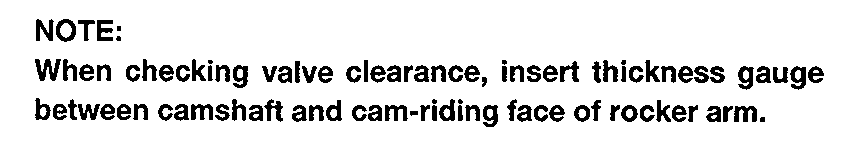

Чтобы правильно отрегулировать выпускные клапана необходимо щуп выгибать почти под 80-90 градусов. Если так не делать - почти всегда они по прежнему стучат.
Выгибать нужно потому, что клапана углублены и руку со щупом держать от клапана удается не дальше чем 3-4 см.
Ф-1
19 Октябрь 2007
204
Ответ: регулировка клапанов
Ни в коем случае так не делайте!!!!! :thumbsdown:
Клапана у Вас получатся зажатые!!!! Внимательно посмотрите на приведённую выше картинку!
А в руководстве, чуть выше, есть такие строки(смотрите рисунок).
Для тех кто не видит картинки, КАК НУЖНО мерять зазоры и не понимает англицкий скажу:
"Помещайте измерительный щуп между распредвалом, и плоскостью коромысла, обращённого к распредвалу".
Вот как-то так.
Chit-a
1,224
179
Киев
Ты, наверное меня не понял. Неужели мои слова противоречат написанному в мануале?
Нужно именно так и делать. "Помещайте измерительный щуп между распредвалом, и плоскостью коромысла, обращённого к распредвалу".
Но щуп выгибать почти под 80-90 градусов.
Ф-1
19 Октябрь 2007
204
Разве это ВЫпускные клапана? Как измерять зазоры ВЫпускных клапанов нарисовано на приложенной сверху картинке на нижнем рисунке. Тупо вертикально щуп суётся и всё. Может имелись ввиду впускные? Там да, немного подогнуть, но не так страшно. Я думал, что Вы предлагаете мерять непомредственно зазор между коромыслом и клапаном :+)
