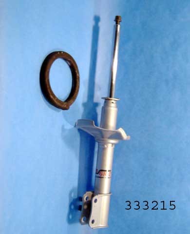

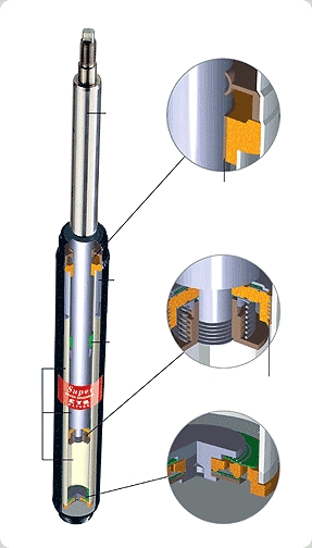

и ещё тогда пара вопросов:
что такое патрон? можно ли его самому поменять?
То что на первой картинке и есть аммортизатор и в таком виде продаётся?

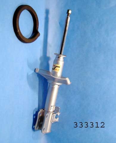

На 1и2 готовый амор, берешь и ставишь, на 3 картридж(патрон) в разрезе.

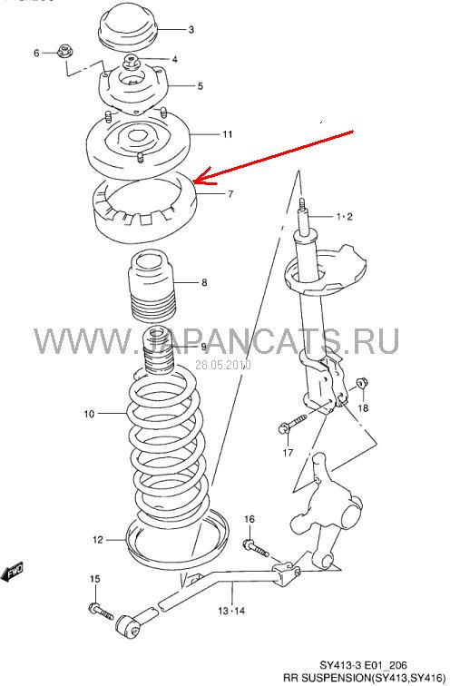

Патрон - это такая хреновина, на (3й картинке, пост вверху), вставляется в стойку. Самому поменять можно, но геморройно. Легче и в итоге дешевле менять аммо в сборе. Буфер отбоя - он самый и есть, буфер сжатия. Аммо живет в зависимости от стиля езды, грамотности установки (прокачал его или нет перед установкой, почитай на сайте каябы, там довольно доступно расписано). С пружинами, ежели не лопнула, как и сказал ХулиGAN, и машинка не просевшая, морочиться не стоит (опять-таки, если бюджет не безразмерный), а вот резинки (прокладки) под пружины, номерок 41341-60G00, поменять стоит, если задубели (на картинке). Кстати, он с каябовскими аммо идут в комплекте.

Чем же KYB 333312 (и соответственно, 333313) не подходят? И ценник совсем не такой кучерявый, в среднем 3000 русских рупий (2800 правая и 3100 левая по exist).
