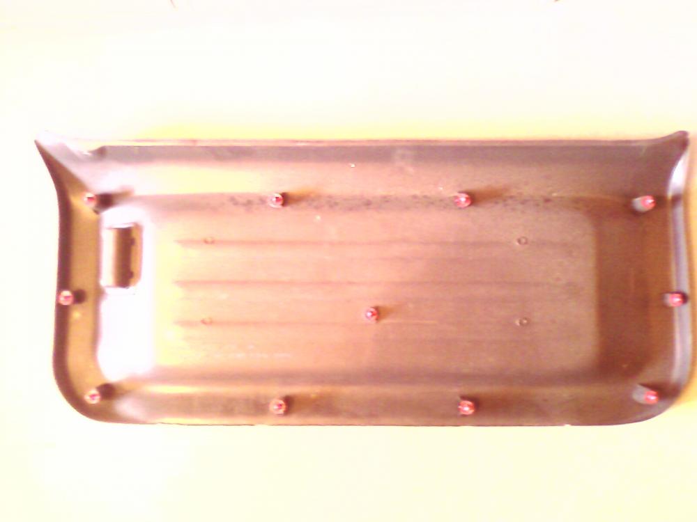

    Обивка изнутри, клопы вставлены в крепления-
