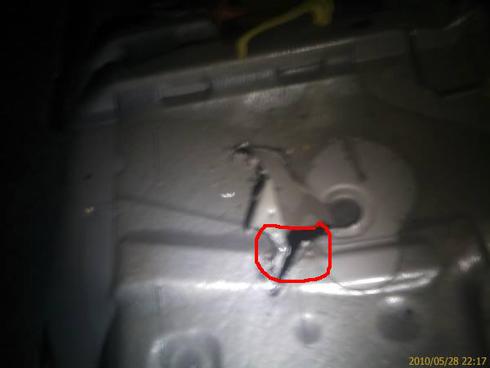

    Итак, 180000км - пришла пора поменять бензонасос :D и как назло в кармане не оказалось для этого лишних 9000рублей за насос и поблизости сервиса, где бы в моей полноприводной лиане за скромные 4500деревянных смогли бы его поменять Рыдаю!
    В этот момент я с удовольствием вспомнил свою прошлую машинку (ваз2115) где конструктора тоже задумывали замену насоса только путем снятия бака... но к величайшей моей радости её прошлый хозяин в наследство мне оставил такую удобную вещь, как вырезанный в полу лючок и как пару раз мне это очень облегчало ремонт...
    Опьяненный этими сладкими воспоминаниями и немного пивом, мои руки схватили ножницы по металлу и...
    [​IMG]
    останавливаться после такого кощунства было уже поздно Рыдаю! пришлось резать дальше...

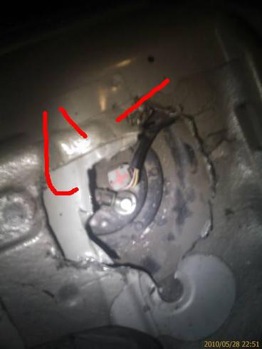

    насос находиться где-то здесь
    [​IMG]

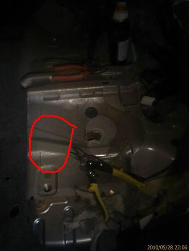

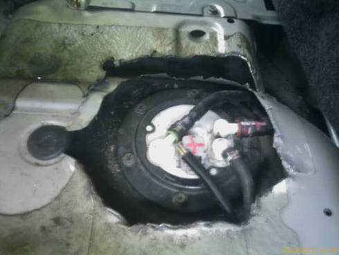

    вот здесь начиналось самое тяжелое
    [​IMG]

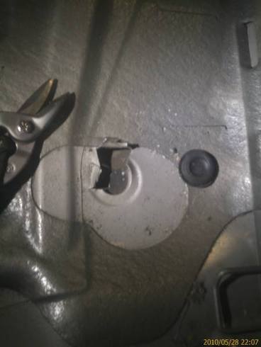

    где-то в этих местах проходят шланги, тут резать пришлось очень осторожно
    [​IMG]
    вот как-то так, немного неаккуратно конечно =) но что-то похожее на лючок образовалось Чешу репу.

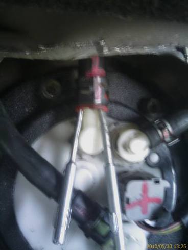

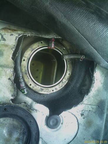

    а вот я и добрался до этих злощасных муфт, ох сколько я с ними прокопался пока не понял (точней подсказал мой друг, который лет 5 проработал в автосервисе), что ларчик-то просто открывался
    [​IMG]
    всего-то поднять защелку отверткой изнутри... :(
    [​IMG]
    пустота...
    [​IMG]
    вот оно...
    [​IMG]

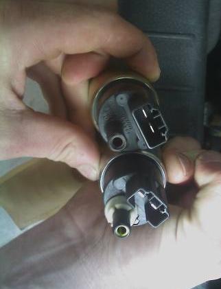

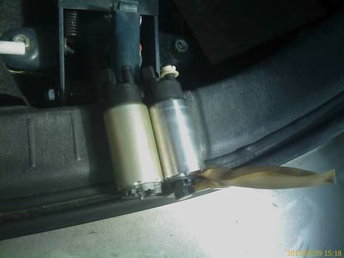

    а теперь игра - найди 10 отличий! :whistling:
    [​IMG]

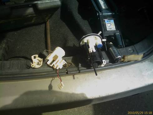

    забыл сказать, что сняв старый насос и прочитав на форуме что вообще иногда подходит и десяточный насос, я направился в ближайший автомагазин где и убедился в этом. хм.... и цена всего-то 1500р Баксы-бакс и похожи как два брата близнеца...
    [​IMG]
    вот его артикул на всякий случай
    [​IMG]

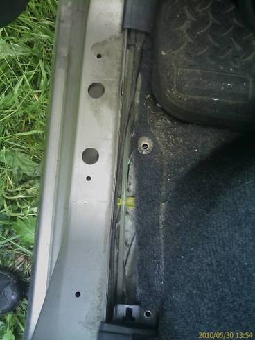

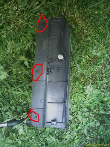

    кстати, чтоб удобней отодвигать ковер лучше снять эти молдинги
    [​IMG]
    если снимать варварски, можно оторвать эти крепления, у меня, к счастью, одно только немного погнулось.
    [​IMG]

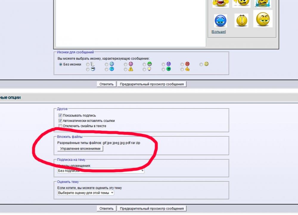

  23. ХулиGAN
    ХулиGAN Гость
    Ответ: Снятие/установка бензонасоса
    заходишь в расширенный режим и видишь вот это, ну и дальше не трудно разобраться.
