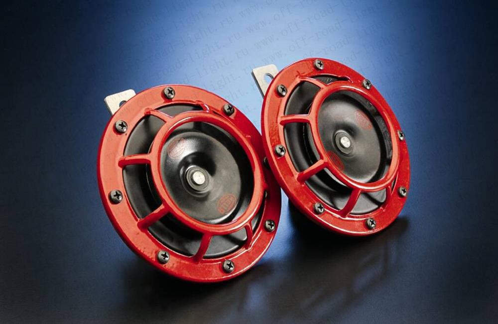

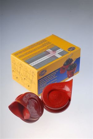

Ездил на Кунцевский авто рынок и нашел один повельенчик. Там остановился на двух вариантах. Маленькие улиточки hella, но гудят как волгавские, и блины HELLA (высокочастотные). После проблем с улитками взял блины. Так гудят, аж в ушах звенит, а в тоннеле вообще пипец. Там чето 500 герц частота.

Улиточки Hella маленькие и спокойно влезают в крыло. Я умудрился волговские безразмерные уместить. Но тут уже дело вкуса. Улитки гудят как у JEEPоф, а блины звонко.
На крайняк скажи "мне нужен гудок HELLA, но не могу определится какой. Мона послушать улитку и блины" и усе послашал и сделал вывод. Тока еще цена есть, улитка ~ 600 р, блины 1600 р.

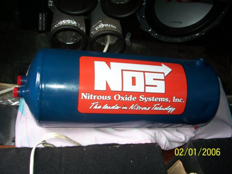

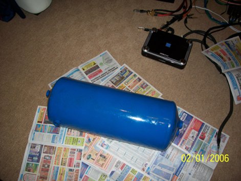

кому интересно,расскажу про сигнал.
у меня стоит от рессивера камазовского-шланги высоко давления-дудка 70см
Радик54321
6 Июль 2010
733
Красноярск
Сузуки Култус 92г.в
Ответ: Звуковой сигнал
камазосвкий рессивер,у них они стоят сбоку по 3шт,для подкачки шин.
красим в синий цвет,заказываем наклейку NOS и ставим к рессиверу манометр.
балон готов.пояти как закись азота :D
делаем вход - бескислородный шланг 50см (как кому удобно),один конец в балон,а на другой пипку как на колесе,чтоб подкачивать на Шинках.
с другой дырки выводим выход и на дудку.
все просто
Леонидыч70
29 Апрель 2008
287
22
авто
а фотки есть?;)
а какая дудка?
а куда ставил?
а подкачка чем?
а как подключал?
Радик54321
6 Июль 2010
733
Красноярск
Сузуки Култус 92г.в
а фотки есть?;)
а какая дудка?
а куда ставил?
а подкачка чем?
а как подключал?
фотка балона есть где одна после покраски,другая как только положили в салон. перед подключением. других фоток нет.( на дату не обращайте.лень настраивать было) балон щас лежит в ниже багажника. т.к места нет в машине для него. машина выступает по АвтоЗвуку.
дудка китайская,покупал в китай городе у себя за 1500р. с электрическим клапаном,70-80см,подключается к АКБ через тумблер (у меня так). кнопка на руле не задействованна. руль спортивный,эту кнопульку не удобно жать. иногда тумблер так включаю от злости что он в руке остается :hilarious:
рессивер как выше сказал в ниже багажнига,но кому на сколько фантазии хватит.
дудку ставил в бампер.
подкачка на шинке где качают 8очков. на любой в общем. ( для этого и описывал что вход нужен с соском)
и выход с балона в дудку.
ВНИМАНИЕ! давление высокое. Использовал Герметик и хомуты!!
ах да и манометр,покупал его в магазине сан.техники.
и еще,у рессивера резьба какая то особая с широким шагом. вытачивал на заказ у токаря переходники!
итог примерно 3-4тыс и писающие деффки :hilarious:
забыл написать,на фото. видны красные заглушки,покупал в магазине КАМАЗ и красил их.
они специальные для ресивера
