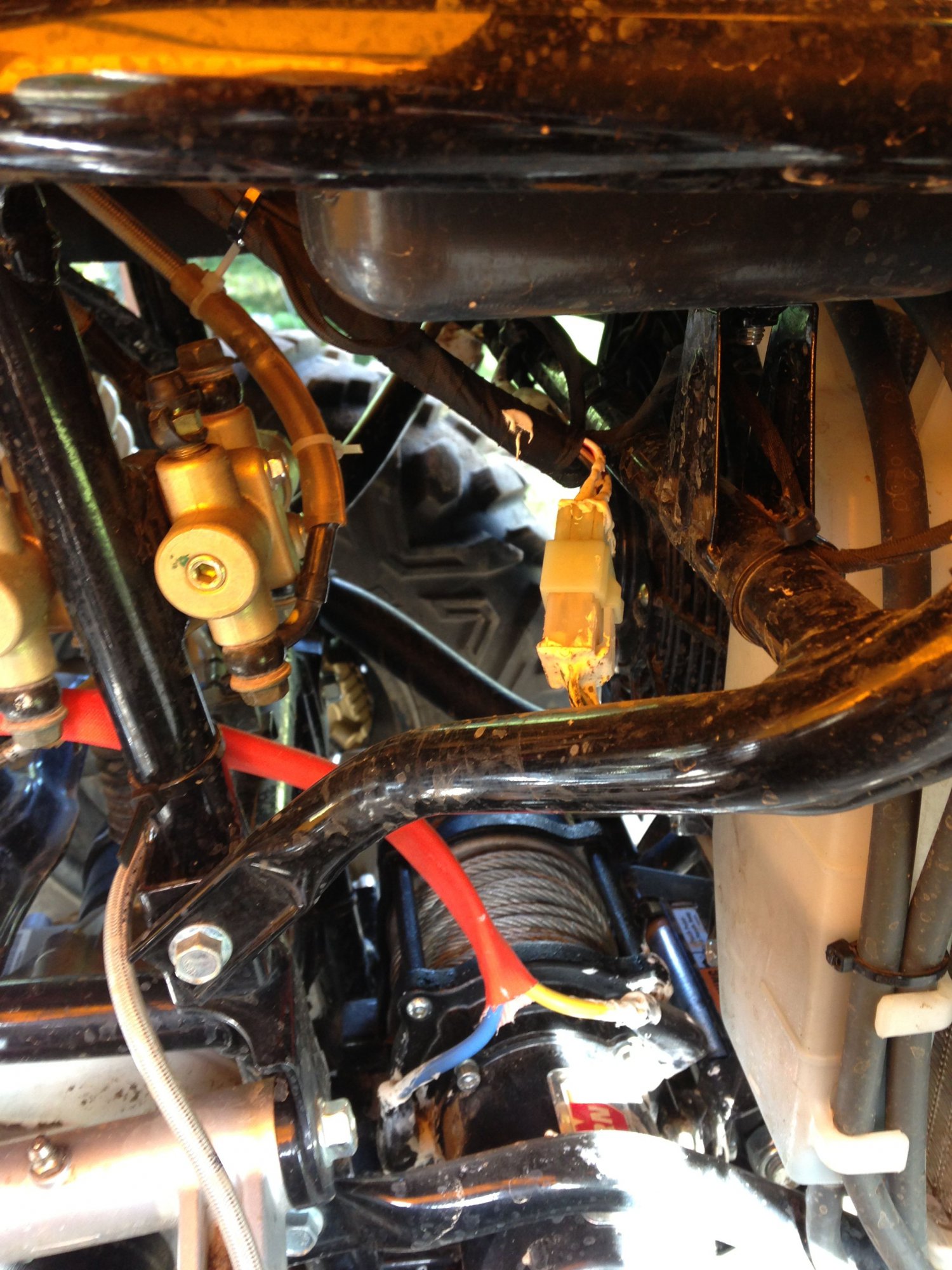

    Я это и имел ввиду. А когда снаружи загерметизированно,то внутрь пихают пластичную смазку и она уже не вымывается, как в шрусах, например. Естественно эта смазка должна быть не электропроводящая. Кстати почти такая смазка используется в кабельных разъемах- называется Plast 2000. Она тоже твердеет, но в случае необходимости разЪем достаточно легко разобрать. Но она очень дорогая. Отечественного дешевого аналога не знаю. А так и литол внутрь подойдет и не проводит и не густеет.
  22. Kardo
    28 ноя 2008
    756
    Антипатии:
    С.Петербург
    Пример на квадрике, где все открыто и более важно. Видны разъемы и контакты лебедки -намазано белым казанским герметиком снаружи. Инспектировать - разбирать разъем нужно только при неисправности. Это редко. Проосто так разбирать разъемы не надо-это вредно. Я в электронике-радиотехнике (специальной) почти 50лет. Есть тут простое правило-работает, зря не лазь, контакты зря не трогай. Никогда в инструкциях по обслуживанию не бывает такого: "раз в месяц или в год разбирать разъемы и смотреть на них".
