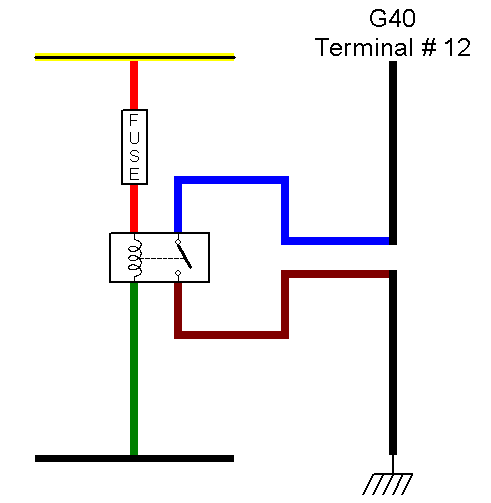

    Господа, погуглил по поводу liana aerio day running light и вот чего нашел http://www.sukkahs.com/03sx/headlght.htm - Headlights on with ignition (доработка, включение фар вместе с зажиганием)

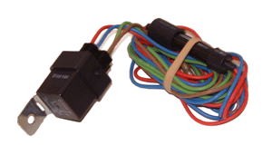

    в электрике не силен, ежели кто может в этом разобраться, подскажите что куда подсоединять (что за G40 terminal 12?) relaycad.gif Реле, как я понимаю, самое обычное за 100 рублей из автомагазина? relayimg.gif

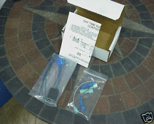

    типа такого купил? http://cgi.ebay.com/ebaymotors/DRL-...ptZMotorsQ5fCarQ5fTruckQ5fPartsQ5fAccessories !Bij0M!Q!2k~$(KGrHqUOKjkEsn3GyL,oBLPp31)oy!~~_35.gif легко устанавливать было?
