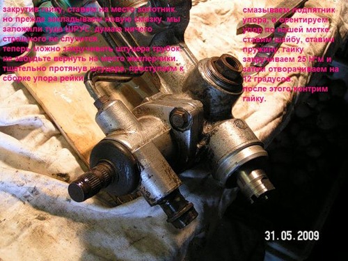

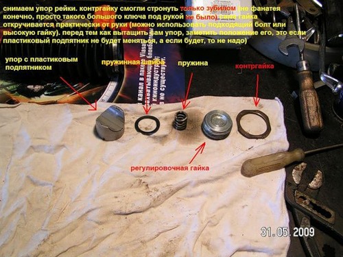

Кто сам регулировал рулевую рейку на SUZUKI Grand Vitara до 2005г., подскажите что там за хитрый ключ нужен для регулировочного болта с потайной (!!!) головкой (размер, тип)? И нужно ли будет снимать рейку, чтобы к нему подлезть (мешает передний мост) ?

Спасибо за ответ!
Дело в том, что в книжке, которая у меня, по ремонту и обслуживанию этой модели на фотографиях тоже регулировочная гайка под обычный ключ... А на самом деле оказалась гайка (или болт все-таки?) с потайной головкой.
Я не зря обратил на это внимание в первом посте на сей факт.
Hamster
10 Декабрь 2009
МО
SGV 2005 2.0L АКПП
по книжке все красиво...
3й год здесь общаюсь, не помню чтобы кто-либо разбирал самостоятельно.
Ну когда то надо начинать! ;)
Вот, может кому пригодится:
