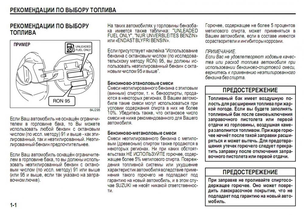

    Ответ: Двигатель 3.2. Так какой же бензин?
    первая страница сервисной крышки =)
    Всё это я читал, но как же быть с советами на фирме?Чешу репу.
