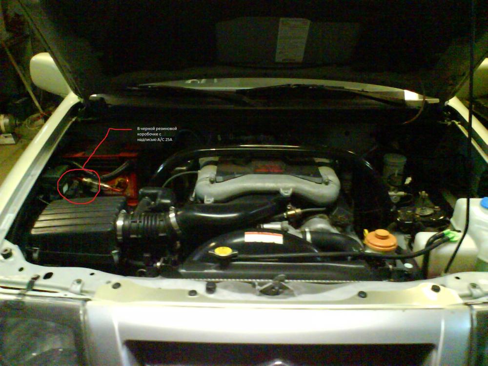

Ответ: Кондей перестал холодить, нужна помощь.
Примерно здесь. И если давления нет, то вентилятор крутиться не будет. У наших машин болячка это передняя трубка низкого давления, в местах крепления под решеткой радиатора сгнивает.
Спасибо. бум искать. А я честно говоря его в блоке предохранителей смотрел. ;)
Все разобрался, предохранитель оказался,
они его запрятали в квадратную черную коробочку с защелкой, от реле не отличишь. :)
Находиться рядом с АКБ.
Заменил, теперь холодит по полной.
Всем спасибо.
