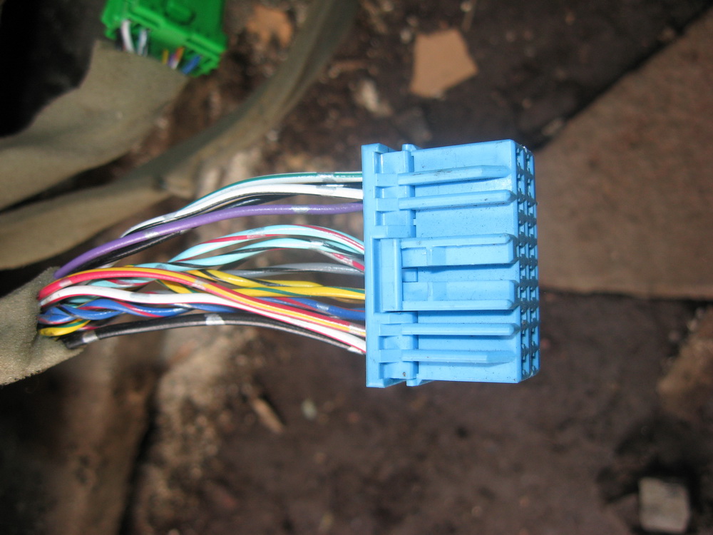

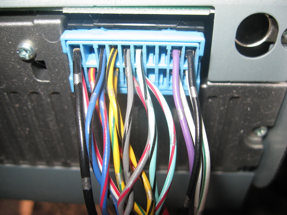

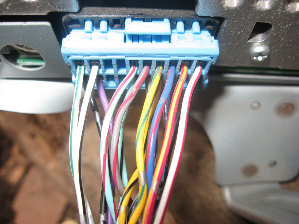

    Ответ: Разъём магнитолы
    Получите и распишитесь;)
    Вид сверху:
    Вид снизу (вверх ногами):
    Молодца, что напомнил!Браво! Ай
    Вот ссылка на сайт Дракона: http://firedragon-liana.narod.ru/magn/magn.html
