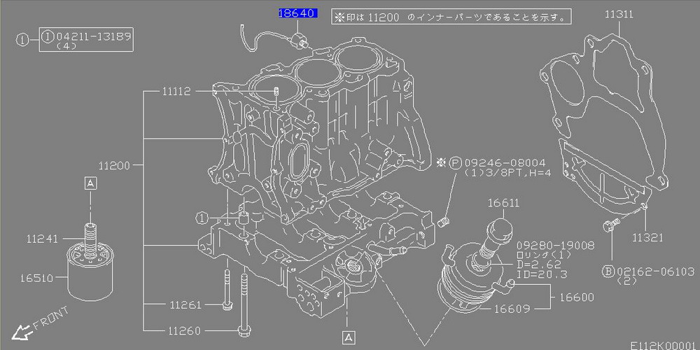

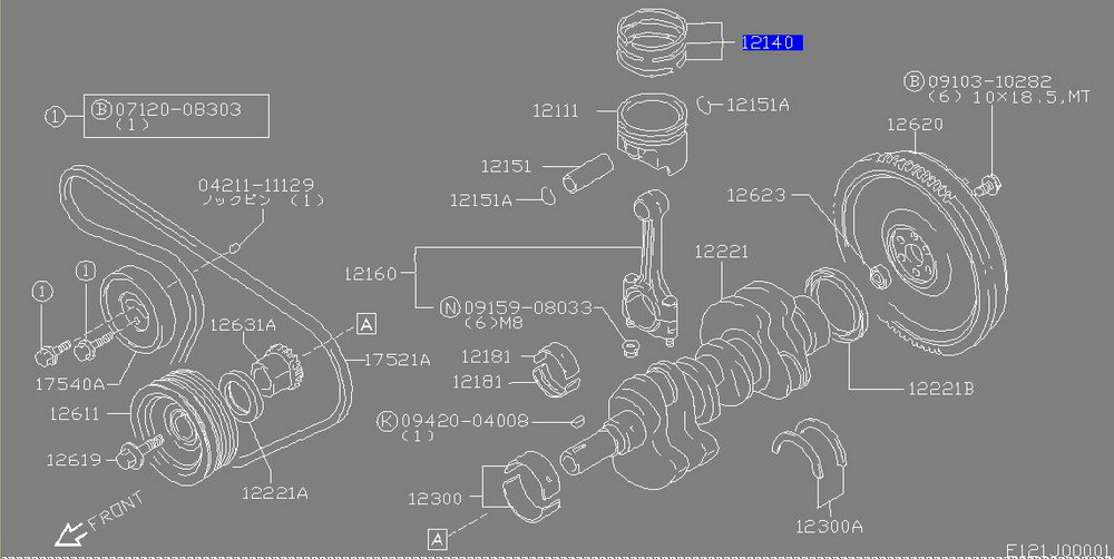

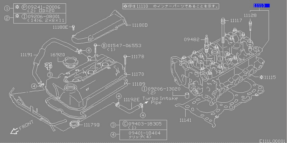

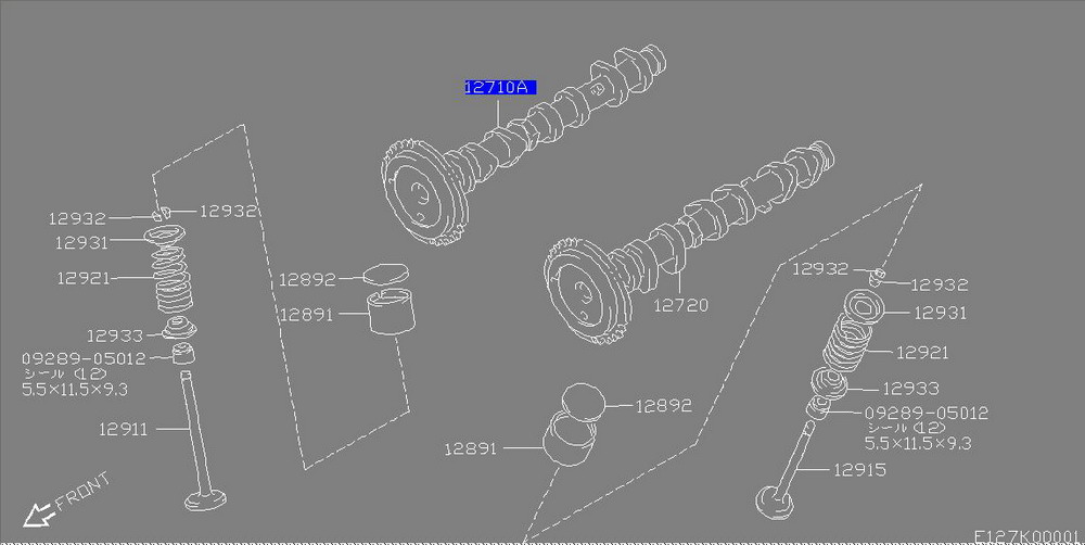

    ну вот у меня к6А 2001.
    каталожные картинки вот
    подойдет ли тебе хз, тут говорили что к6а на джимки есть разные.
    заказывать можно на exist.ru
    или на сайте drom.ru есть магазин
