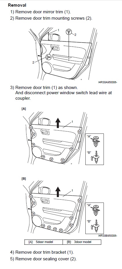

а вот подскажи плиз, сама специфика снятия обшивки двери сложная? делать музыку будем сами и не хочется поругаться с пластиком))))
