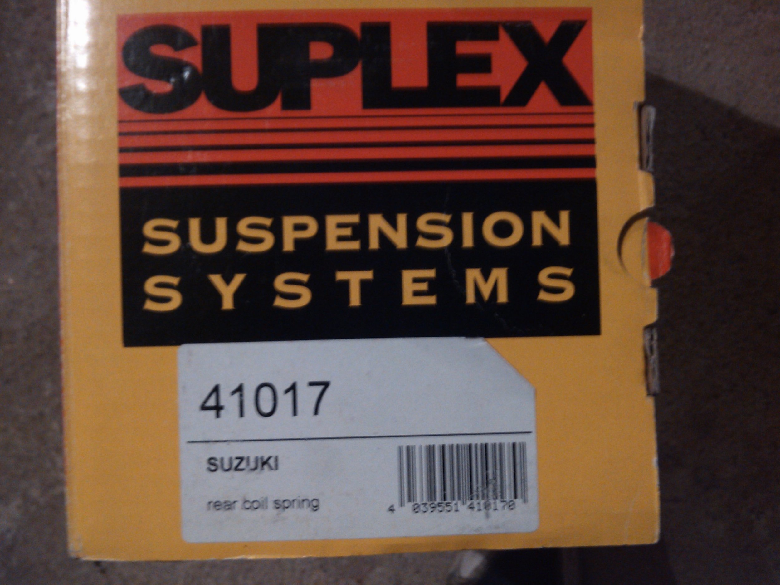

Пойду искать проставки от оки. Пружины верну родные. Одна пружина оковская лопнула.
Что скажите про такие пружины RH 6087 ?
