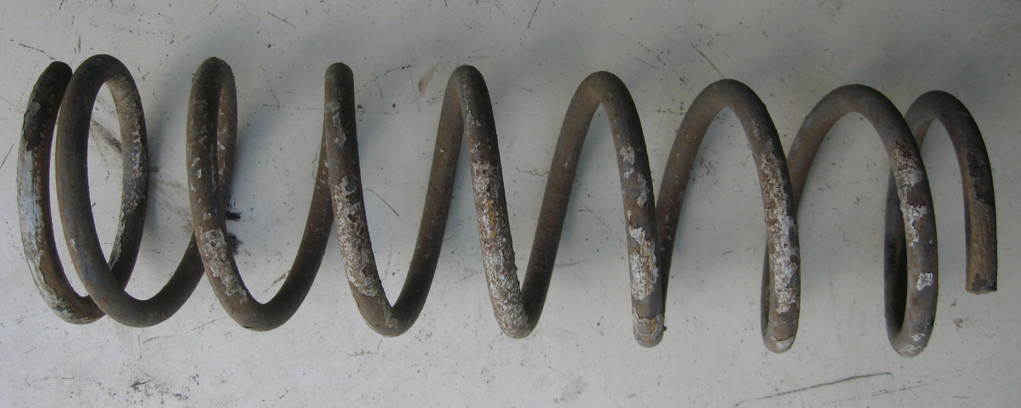

Ставки сделаны. Отчитываюсь.
Ну вот блин , дождались . :thumbsdown: Народ напрягся в ожидании захватывающего дух повествования о чудодейственных свойствах волговских амортов , а вместо этого имеем в сухом остатке очередной опус о кастрации окушных пружин . А где обещанная интрига , ах , ну да , пружины то эти необычные , а с автопомойки , т.е. гарантированно высочайшего качества изготовления с применением НАНОтехнологий . Спасибо , потешил , узнали очень много нового . :D
ИГОРЬ 32
4 Октябрь 2008
Брянск
Вагон R+, 2002, G13BB, венгр
Ответ: Задние пружины на Вагон
А нету интриги. Кастрированные пружины ОКИ (в доработанных опорах) работают нормально, помягче (за счет большего кол-ва витков) Аморты NIPPARTS J5528002G вроде тоже не гремят. Авто венгр 2002, с G13BB.
Народ!! Пружины от ОКи,,, отломалось полтора витка... практически на ровной дороге..Вот! Корешок отдал передние от Джимника,штатные(он лифтился) , влетели как родные. По ширине витка похожи на родные, Оковские цеплялись за основание отбойника,на ямах был звон и лязг, на этих тишина!!
Проехал на кастрированных передних ОКУшных пружинах (-1виток) пока 5 тыс км. жалоб нет, а дороги у нас ровностью не отличаются. Еще раз повторюсь : не покупайте пружины ОКИ на рынке и в магазинах - все низкопробный китай.
Попробуйте поставить на заднюю подвеску пружины от ниссана блюберд,
стойки амортизаторов от "винограда", мне таким образом приподняли "зад" на Солио и теперь я катаюсь с резиной 175/65/14 без проблем

Ответ: Задние Пружины на вагон
Добавлено через 5 минут
На Агиловском форуме пишут, что назад хорошо подходит пружина от Матиза фирмы "Фобос". Спрашивал в магазине 1100 пара.
Назад отлично подходят передние пружины от ОКИ фирмы ФОБОС. Я уже писал, что ставили жене. Она довольна как слон!!!
Так там рядом кто-то поставил от Москвича и тоже подошло. А что дешевле от фирмы Фобос или от родного Автопрома? Я чего спрашиваю размеры, на рынке этих пружин завались, но надо размер
китайса
28 Июнь 2011
сузуки солио 64 мас-2000
пружины от грузового москвича,там стоят рессоры и короткие пружины, так-что ошибиться трудно, да и продавцы про эту байду знают. У меня стоят уже 2 год =всё нравится.

От родного японского автопрома пружины стоят как от самолёта!!!
Поэтому и ставили передние от Оки!!! Они все одинаковые по размеру.
Просто в магазине были фирмы Фобос. Они вроде чуть подороже чем родные от Оки.
Всё равно дешевле чем родные Сузуковские.
Родные пружины Suzuki 41311-83E00 стоят 2 Крубля,
Аналог Lesjofors 42 889 16 можно взять за 960 руб
Пружины Фобос обойдутся в 400-450 руб
Родные от ОКИ будут стоить 250руб комплект.
Решать Вам какие ставить!!! Всё зависит от вашего кармана!!! :derisive:

товарищи, всем привет! лично я на свой "холодильник" поставил на зад задние пружины от субару B4 только пришлось отпилить один виток, и аммортизаторы предназначенные для кабины какого то нерусского грузовика, в итоге смело вожу с собой на повседнев 150кг музыки в багажнике и при желании хоть все 5 пассажиров. (кузов MC21S) полёт отличный!

Народ!!!Умоляю!Кто нибудь менял на MA63S задние пружины????От Оки ставить не буду, подходят ли от матиза(какой парт номер) ?? Либо другие аналоги, на экзисте нет аналогов, а верить манагерам которые продали шрус без кольца АБС тоже не хочется.
