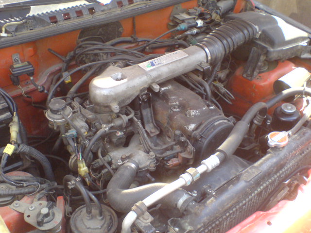

    так зачем тогда сузучкА восстанавливаешь? :) коли шнива есть. Сделай фотку подкапотного пространства - тут точно будем знать что тебе надо

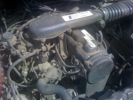

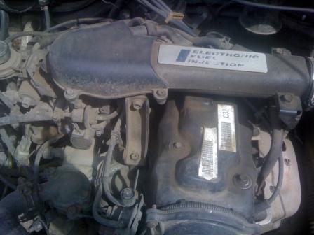

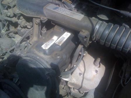

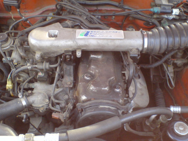

  7. Raccoon
    21 июн 2010
    Ответ: помогите найти распредвал на G16N 8кл
    вот она
    что заказывать? :)

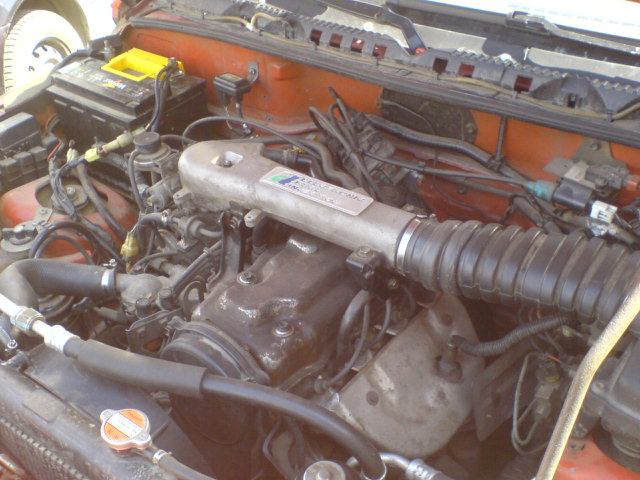

  8. Raccoon
    21 июн 2010
    есть еще вот такая сузука
    по ее вину можно заказывать?

  9. Alexey_Z
    6 фев 2006
    259
    Тюмень
    Да, это обычный 8-ми клапанный моновпрысковой двигатель.. считай что G16A

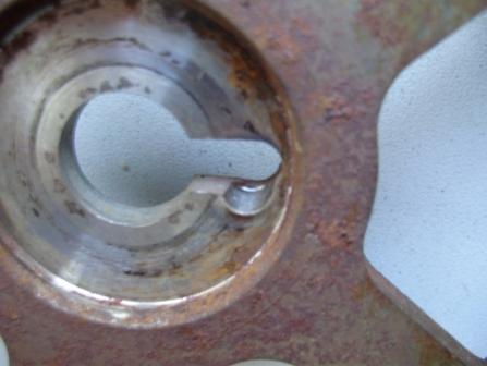

  24. Raccoon
    21 июн 2010

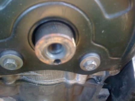

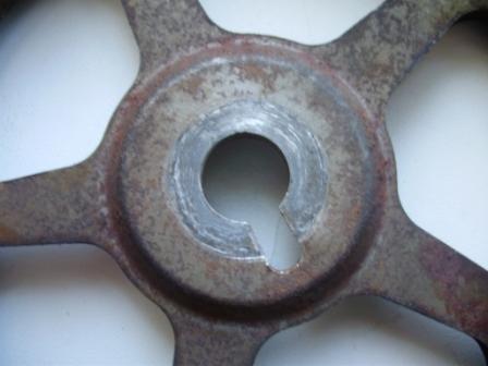

    Фотоотчет​
    1. шестерня - вид снаружи. ни что не предвещало беды
    2. шестерня - вид изнутри. шляпа. причем, надавыш ни фига не свежий, он подржаветь уже успел
    3. распред. когда шестерня насажена, трещину ваще не видно. в сервисе сначала думали, что шпонку просто сорвало, пока не развинтили
    я больше чем уверен, что это давнишний косяк, появившийся, когда когда-то у кого-то шестерня ослабленная была и устраненный диким закручиванием сей шестерни
    на совести продавца со мной не согласиться и забить на ситуацию, не поеду же я в питер разбираться
    сам прокосячил, надо было один распред с шестерней заказывать, сразу бы при съеме все и видно было
    - 15 тонн из семейного бюджета, спасибо

  25. Alexey_Z
    6 фев 2006
    259
    Тюмень
    шестерня - 12741-60A01
    болт - 01550-12253
    шпонка - 04221-05109

  28. miltsen
    19 апр 2010
    447
    С-Петербург
    Фотки красноречивые, жаль разрешение подкачало. Хотел увидеть на ржавчине следы от проворота распредвала. Так - не вижу... Ржавчины на замятии тоже не вижу. Свежак от сервисменов. Не проворачивался он.. Кажется мне, что не там копаешь. Я бы глянул еще состояние шлицов на валу привода распределителя зажигания.
    Поскольку видеть этого я не мог, ты сам сказал, а я (да и ты) на этом ездил, да еще у меня есть две немецкие сервисные книжки от него, то решения здесь может быть два:
    1. Ты возвращаешь мне головку за свой счет, а я возвращаю тебе твои 5000 р, за вычетом моих издержек по переводу. Когда будешь отправлять, не забудь отпустить толкатели клапанов, чтобы тарелки не погнулись. Я проверю.
    2. Ты ставишь как надо на место шестерню, отступаешь 90 градусов по часовой стрелке и сверлишь через шестерню в вале отверстие нужной глубины, под шпонку. Вставляешь хвостовую часть свела в это отверстие и отрезаешь болгаркой торчащую часть. Если отверстие не перекрывается шляпкой крепящего болта, подкладываешь под головку болта соответствующую шайбу, чтобы шпонка не вывалилась. И ездишь. Экономия семейного бюджета - тысяч двадцать. Это если будешь делать сам. А если у сервисменов, то гораздо больше.
    Выбирай..
