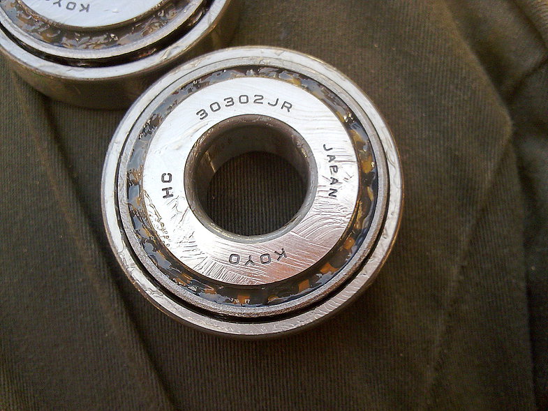

    заказал вот его 09265-15006 или это не шкворень?)) 700р
    а это анало ги 30302JR KOYO 300р примерно
    отличия есть ? стоит переплачивать??

    шкворень-то зачем покупать? Он наверняка нормальный.
    Нужны шкворневые подшипники, сальник кулака, смазка и масса свободного времени.
    Добавлено через 3 минуты
    да. это те самые. у меня к примеру стоят койо.

    подскажите шкворневые комплект стоит 761
    KOYO 230р это один или комплект?

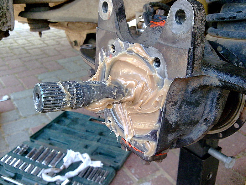

    В поворотный кулак на радостях много смазки засунули........... ????????????
    (я больше так не буду Рыдаю!)

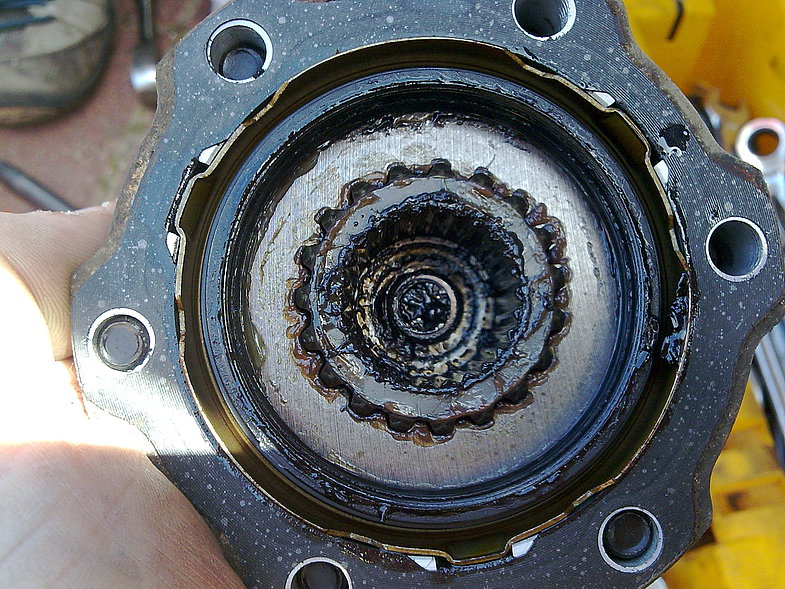

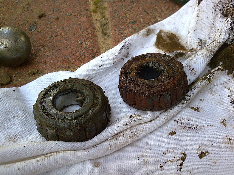

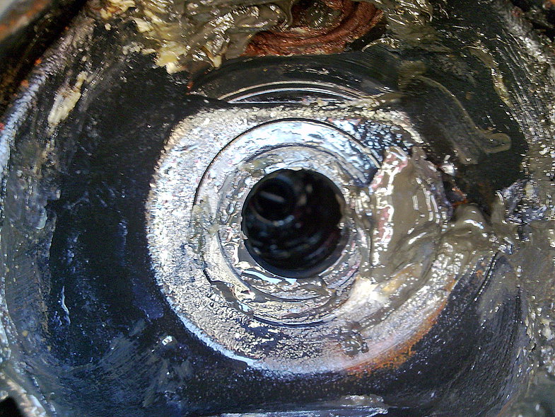

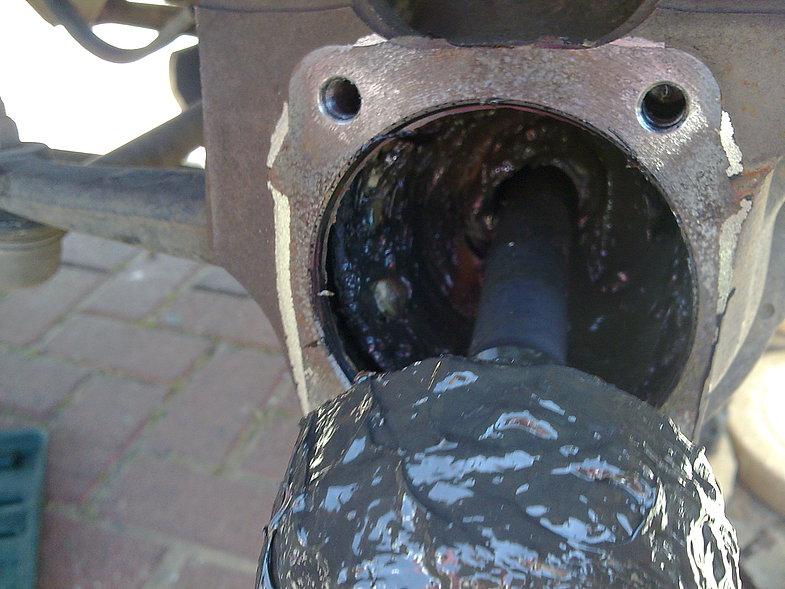

  25. EDI
    EDI
    27 апр 2006
    6.809
    Израиль

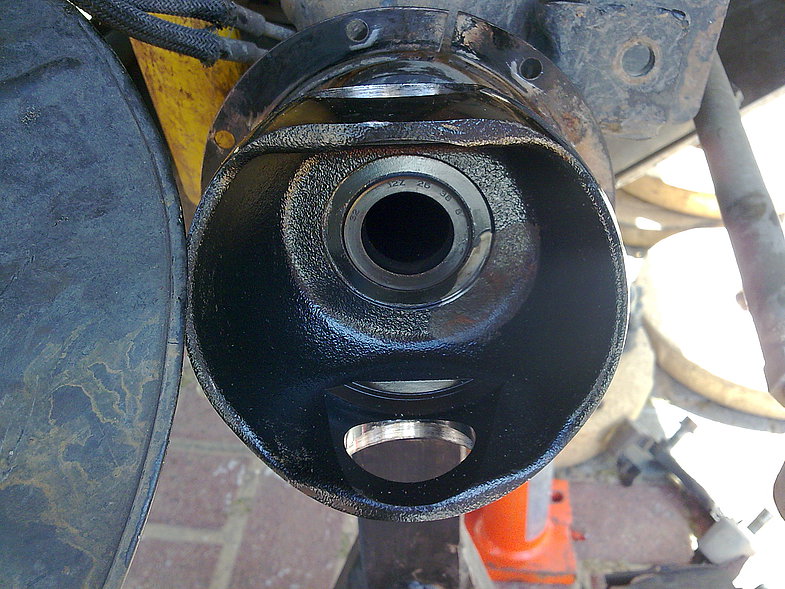

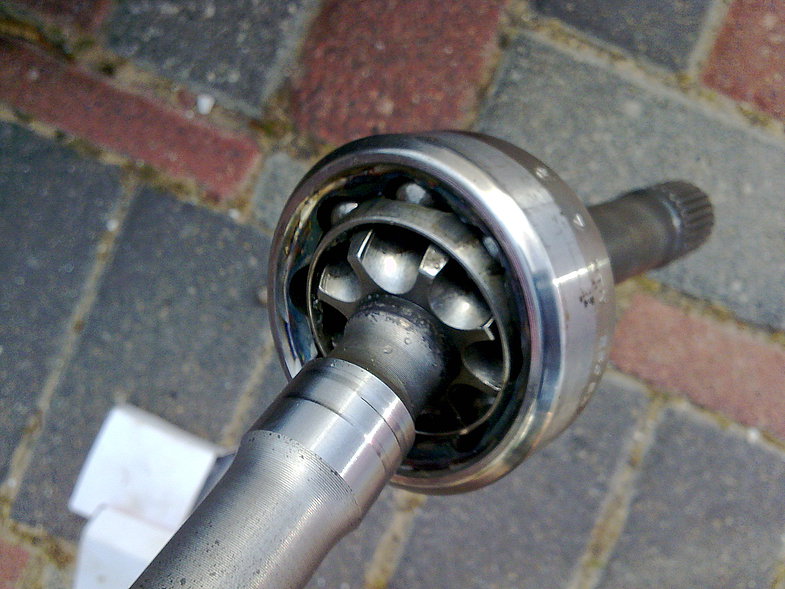

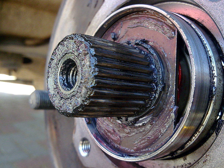

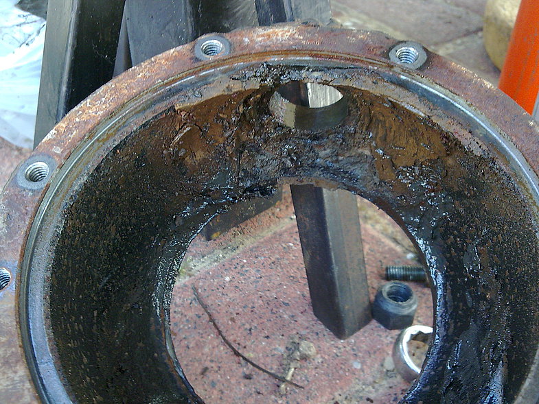

    замена шкворневых подшибников
    Фотоотчёт по замене шкворневых подшибников !!
  26. glutamin
    29 июл 2008
    264
    владивосток
    Ответ: хрень какаято(((
    епть вы что туда сгущенки напихали?
  27. EDI
    EDI
    27 апр 2006
    6.809
    Израиль
    это белый шоколад
  28. EDI
    EDI
    27 апр 2006
    6.809
    Израиль
    Сегодня разобрал опять ,удалил лишнюю смазку молотком с
    и продул велосипедным насосом трубки ваккума !
    Теперь всё работает!! Йес-йес-йе

  30. EDI
    EDI
    27 апр 2006
    6.809
    Израиль
    кстати кулак разбирался впервые в жизни.
    Смазка , которая была заложена изначально - имела белый цвет.
    Вернее сказать мы извлекли со стенок кулака остатки белого солидола вперемешку с говнолином.
