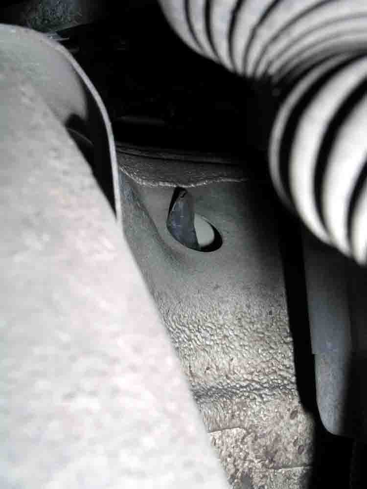

Сначала(пару дней тому)решил,что форумов начитался и сопереживание с проблемами соконфетников отразились вплоть до собственных ощущений.
О чём это я ....Ну,да!Мне решилось,что кондей не холодит с прежним подобострастием.Потом мне решилось,что-почудилось.Потом вспомнилось,что когда мне что-то чудится,то потом оказывается,что не зря!
Лазанья и выглядывания,насколько это возможно,трупов мух и прочих крылатых,которые наглухо забили бы всё,что можно к успеху не привели....
Долгое сопение носом у дефлекторов не обнаружило болотистых запахов,хотя не претендую на обоняние обострённое,столько лет курения....О чём это...Ах,да!Всё-таки решил,что баллончик прикупить придётся и решил найти дренажную трубку(хотя знал,что заливать буду из салона).Опаньки.Как только вспомнил про неё,то малость подивился на отсутствие водички под машиной,свалил на то,что дрыгатель работал недолго,но сомнения терзали.Обматюкавшись от прикосновений к горячим частям под капотом(нагрецца успел,блин)))нашёл дренажную трубку.... абсолютно слипшейся,т.е. водунепропускающей.Дальше были матюки по поводу попыток трубку разлепить одним пальцем при ещё неостывшем дрыгателе...Матюки были столь же горячи...
Короче,ход событий без лирики:
Встаём у правого колеса и смотрим внимательно на тоннель над коробкой.С трудом,но находим резиновую трубу малость смещённую в тоннеле вправо(по ходу).Я в итоге запихнул в неё сложенный вдвое мягкий четырёхжильный провод сложенный вдвое и..
Ну,не потоки,но провод и левая(правой не пытайтесь-вряд ли)))рука-мокрые.
Самое главное,что тут же в салоне я,конечно на собственных ощущениях,но понял,что климат заработал по другому,лучше)))))Физику процесса объяснить не могу,не грузился,но у кого проблемы есть с кондеем,да и у кого их нет-проверьте трубочку!Вдруг слиплось:))))

Ответ: Косячит климат или нужно дозалить фреона?
Будучи под машиной сфотографировал эту трубочку снизу. Только после этого удалось нащупать ее сверху левой рукой.
Слиплось???:)))
На фото видно и по ощущениям пальцами - нет. И ничего не вылилось. На выхах буду пеной через центральные воздуховоды чистить.
ЗЫ: Странно, это у меня только миниатюры вложенных в пост фоток не отображаются? Только названия: Поворот P1010231.jpg (40.6 Кб, 3 просмотров)
Не вылилось...А когда молотит,то льёцца?
Не знаю насчёт "только",но я фотку вижу.
