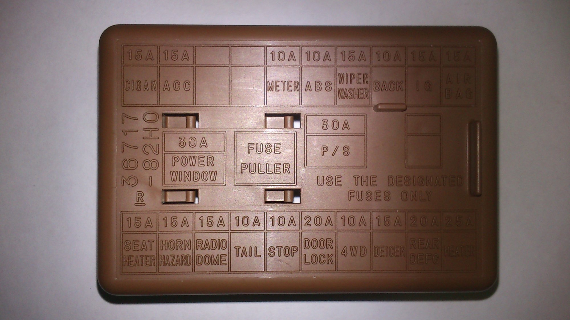

    Добрый день! Подскажите, что может быть причиной такой фигни: на ходу глохнет двигатель. Сгорает 15А предохранитель под панелью. При замене первый раз проездил дня три, теперь горит сразу. Искры нет. Чек не горит.Стартёр крутит. Всё остальное тоже включается, светится, играет и гудит штатно. Электросхемы нету.
  19. Nefirtitty
    Nefirtitty Елена
    29 апр 2012
    1.188
    Коломна
    Вагон какой?
  20. Кирилллл
    23 мар 2016
    R+, 1,3 4wd, 2003, мадьяр, правый руль
  21. nait140
    19 июн 2015
    205
    Красноямск =)
    Часто на крышке коробки предохранителей, рисуют схему расстановки предохранителей и подписывают их значение.
    • 16.pdf
      Размер файла:
      61,9 КБ
  22. Кирилллл
    23 мар 2016
    Не, это не под капотом, это блок предов под панелью в салоне, справа.Там крышки нету. Там один большой пред и два ряда "мини". Один из них и горит. И отрубает искру. Схемы не могу найти, книжку отдал с прошлым вагоном (((
    --- сообщения объединены, 23 май 2016 ---
    О! Увидел файл, спасибище!
  23. nait140
    19 июн 2015
    205
    Красноямск =)
  24. Кирилллл
    23 мар 2016
    А у меня он без крышки оказался. Спасибо большое!
